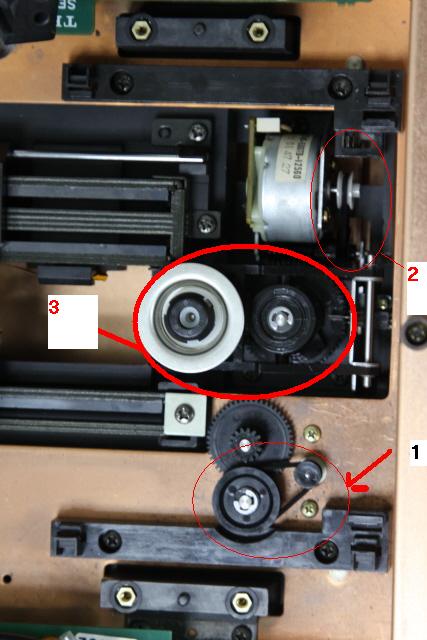

    Cái đầu đọc của em bị hiện tượng khi close ổ đĩa thì không được, phải đẩy nhẹ hỗ trợ thì mới vào; khi open thì vẫn bình thường.
    Các bác giúp em xem nó bị làm sao vậy, em nghĩ dây cu doa phải thay thế, nếu vậy thì mua ở đâu ạ.

    Bệnh nhẹ thôi, bác cứ mang ra thợ kiểm tra thay dây cu-roa (nếu bị dãn), vệ sinh các bánh răng, tra mỡ silicon sẽ ok thôi.

    Theo em thì bệnh này có thể chỉ là do nhão dây cu roa kéo khay đĩa thôi. Lý do: lâu ngày dây cu roa nhão, khi khay đĩa ra vị trí ngoài cùng cũng là lúc ma sát tĩnh lớn nhất, khi moto xoay để kéo khay đĩa đi vào dây cu roa nhão không đủ lực để kéo khay đĩa vào -> trượt. Do vậy Bác phải dùng tay đẩy để tạo quán tính cho khay đi vào.
    Cho em hỏi đầu CDP của Bác là gì để còn biết bộ cơ của nó? Nếu nó là Sony KSS 151A thì Bác tháo như hướng dẫn ở link này
    viewtopic.php?f=68&t=12235&p=904471#p904471
    EM còn một vài dây cu roa tốt trước đây mua dư để thay. Bác PM cho em địa chỉ để em gởi tặng Bác làm khỏi phải mua.

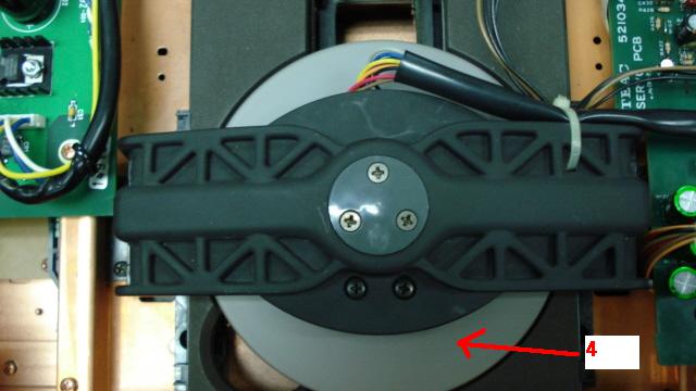

    Vì em thấy Bác và một số Bác lăn tăn về cơ chế hoạt động của cơ Teac VRDS xử dụng mắt đọc KS 151A là nghe nó lạch cạch nên em thấy cần giải thích một chút về cơ chế hoạt động của bộ cơ này. TRước hết các Bác xem 2 hình bộ cơ đính kèm.
    Khi Bác nhấn công tắc Open/Close, Mâm giữ và xoay đĩa (4) nhả đĩa ra và nhấc lên cao - lúc này Bác nghe cái cạch-, moto và dây cu roa (2) sẽ xoay trục ( màu đen- 3) để hạ trục nâng đĩa (màu trắng-3) xuống. Khi trục hạ xuống hết cũng là lúc trục màu đen gạt một khóa chạm công tắc để kích hoạt việc quay truyền động và dây cu roa, bánh nhông (1) để kéo cho khay đĩa đi ra. Khi khay đĩa đi ra hết sẽ có một cần gạt bên dưới khay đĩa đẩy một công tắc nhỏ đóng lại để báo là vị trí đĩa đã ra hết. Động cơ nhận lệnh sẽ dừng xoay. Khay đĩa lúc này ở vị trí đợi nạp đĩa.
    Sau khi nạp đĩa vào, Bác nhấn Open/Close, bộ cơ nhận lệnh -> trục quay truyền động và dây cu roa (1) kéo bánh nhông quay theo chiều ngược lại đưa khay đĩa đi vào. Khi khay đĩa đi vào tận cùng cũng là vị trí mà cần gạt bên dưới khay đĩa đẩy công tắc nhỏ đóng chiều ngược lại và lệnh khay đĩa đã đóng -> kích hoạt mo to và dây cu roa (2) xoay trục ( màu đen- 3) theo chiều ngược lại với lúc ban đầu. Trục này quay để nâng bệ nâng đĩa (màu trắng 3) lên. Khi trục 3 lên đến đỉnh cũng là lúc trục đen đưa khóa chạm công tắc để lệnh cho khay giữ đĩa (4) sẽ hạ xuống và giữ lấy đĩa - lúc này Bác cũng nghe tiếng cạch lớn là hoạt động của khay giữ đĩa (4) - Mắt đọc sau đó tự động chạy vào để nhận dạng đĩa. Sau khi vào vị trí mắt đọc sẽ hiệu chỉnh tiêu cự đọc (nghe tiếng xịch xịch nhỏ). Sau khi mắt đọc nhận dạng đĩa sẽ báo tổng thời lượng và số lượng track của đĩa. Lúc này đầu sắn sàng phát nhạc. Khi nhấn play moto sẽ xoay mâm giữ đĩa và đầu đọc phát nhạc.
    Như diễn tả trên, Bác có thể thấy các dây cu roa hầu như làm việc rất ít, chủ yếu là vào hai giai đoạn đóng và mở cửa đĩa do vậy nếu đầu đọc của Bác hoạt động bình thường thì đừng đụng đến. Nó sẽ chỉ hư do thời gian lâu quá, cao su bị lão hóa - lúc này Bác sẽ thấy có vấn đề với việc đóng mở cửa khay. Việc các Bác tìm cách châm dầu hoạc silicon vào trục quay cũng sẽ làm trơn dây curoa và dây sẽ phải thay. DO vậy xin đừng châm dầu hoặc mỡ vào những vị trí này nó sẽ dẫn đến hàng loạt rắc rối khác (nào là thay dây curoa, làm sạch các tiếp điểm công tắc nếu dầu, silicon bắn vào,...) Nếu có thì làm vệ sinh tóc, bụi, là đủ.
    Mong vài dòng thuyết minh trên giúp các Bác hiểu rõ bộ cơ của đầu CDP yêu quý của mình và đừng lo lắng nữa. Bộ cơ VRDS là bộ cơ chính xác và bền lắm.
