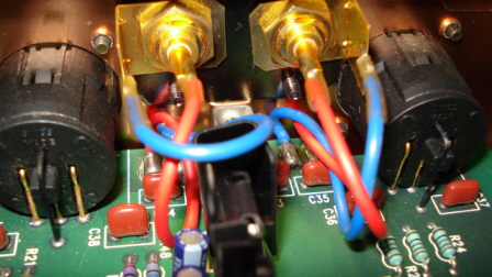

    Trong 3 pin của Cổng XLR thì pin 1 luôn là ground, nhưng pin 2 và 3 có thể khác nhau. Các thiết bị châu Âu và Nhật củng như của Mỹ sau này thường pin 2 là +, pin 3 là -. Một số thiết bị của Mỹ đời cũ có cách sắp xếp là pin 2 -, pin 3 +. Em cho là Krell của Bác nằm trong trường hợp này. Do vậy Bác cần phải đổi một đầu của jack xlr. Nếu Bác có thể DIY thì Bác mở bên trong krell và xả hàn và đổi dây đấu cọc 2 & 3. Nếu không thì Bác tháo đầu jack của dây xlr để đổi. Nếu Bác thấy ngại thì em ra tiệm, ở Saigon Bác có thể mang ra Bác Dũng Audio. Còn không thì dùng cọc RCA.
    Tôi đang dùng Eso X50W thấy đằng sau ghi bin 2 là - bin 3 là + ; vậy nối với ampli Mc 6600 có bin2 là + và bin 3 là - ( nghe vẫn ra tiếng ) như vậy có cần phải đấu lại dây không ?

    Quan điểm của em là cần đảo lại cho đúng cực. Tuy nhiên vì kết nối bên trong đầu X50W khó có thể đảo (hình đính kèm) còn MC 6600 thì vốn đã là chuẩn phổ thông hiện nay nên chắc là Bác phải đảo tại đầu dây XLR phần nối với đầu đọc. Mặt khác em đã so sánh kỹ kết nối RCA và XLR, em thấy không khác biệt gì cả về chất lượng âm thanh, trừ âm lượng chênh nhau khoảng 3db.
