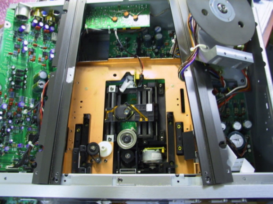

    Esoteric X-30 dùng bộ cớ mắt đọc KSS 151-A nên cũng không khó thay. Em đã hướn dẫn trước đây. Nay em xử dụng 2 ảnh trên mạng về X-30 và ảnh em chụp về dây curoa vận hành khay đĩa, Bác theo các bước như sau nhé:
    - Bước 1: Cắm điện cho máy khởi động. Nhấn cho khay đĩa chạy ra.
    - Bước 2: Ở vị trí đĩa chạy ra hết, Bác tắt nguồn, rút điện. Khay đĩa sẽ ở vị trí thòi ra ngoài.
    - Bước 3 : Gỡ nắp máy trên. Bác sẽ nhìn được bộ cơ như hình Esoteric X-30_1
    - Bước 4 : Gỡ các vít ở 2 thanh chắn 2 bên, thâm nhập vào bộ nâng đĩa bên dưới. Gỡ 4 vít giữ càng ở 4 góc, mở gỡ càng ra chận đĩa sẽ đi theo, lộ ra bộ mắt đọc và bộ cơ vận hành bên dưới. Hình 2. Chú ý hình này em lấy trên mạng là hình khay đĩa đã được lấy ra theo cách thức em trình bày ở bước 5 bên dưới.

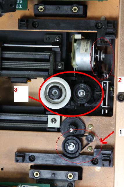

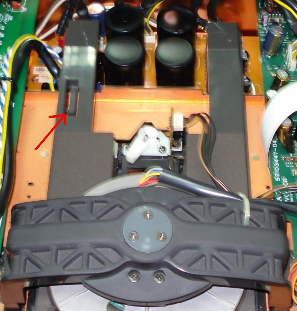

    - Bước 5: Dùng móng tay móc nhẹ gờ bên trái khay đĩa để mở khóa khay đĩa và đẩy nhẹ khay đĩa trượt hướng ra theo đường đi ra của khay đĩa.- móc khóa của khay đĩa và hướng móc lên theo vị trí mũi tên đính kèm. EM dùng hình của bộ cơ X10-W vì không có hình X-30 ở vị trí em diễn tả. Lấy khay đĩa ra ngoài sẽ lộ ra mô tơ và bộ dây cu roa bên dưới.
    - Bước 6: Khéo léo lấy dây cu roa ở vị trí số 1 như chỉ trong hình. Đem dây này ra tiệm điện tử nếu Bác ở Hà Nội, hoặc Lão Giết Sơ nếu Bác ở Saigon. Do curoa nhão, Bác nên mua cỡ nhỏ hơn dây cần thay một chút. Tốt nhất là mua một vài cỡ xem cái nào đưa vào đừng quá căng và cũng đừng lỏng. Nhân tiện Bác dùng khăn sach vệ sinh khay trượt, bánh răng của bộ cơ.
    - Bước 7 : Lắp vào và theo thứ tự trả về vị trí cũ theo tứ tự: Đưa khay đĩa vào ở vị trí lúc lấy ra (đừng đẩy vào quá sâu - nghe khóa chốt tách rà dừng lại) -> Lắp chặn đĩa vào -> 2 thanh chặn. Kiếm tra cẩn thận, đóng điện. Khay đĩa sẽ chạy vào và hoạt động bình thướng.
    Xin đừng tìm cách thay cái cu roa bên phải (vị trí 2) vì thay cái đó phức tạp hơn nhiều, gỡ bộ phận nhiều hơn (tuy nhiên nếu Bác muốn em có thể chỉ Bác, có điều phải khéo tay một chút vì phải gỡ chốt giữ bánh răng mô tơ, nếu Bác có dụng cụ - có nam châm hít chốt khỏi bay mất thì OK). Tuy nhiên cu roa cho khay đĩa là cái em vừa hướng dẫn Bác (số 1). Cái số 2 là để hoạt động nâng đĩa.

    Chân thành cảm ơn bác tamtam với bài hướng dẫn chi tiết.
    Em sẽ thử tháo xem.
    Hôm nọ tháo đến bước 4 thấy mấy thanh chắn ( 3 cái vít ) đó chặt chặt em tưởng nó là thanh liền với bên dưới vì lay lay không thấy động đậy :roll: :roll: :roll:
    Nhưng nhìn hình của bác em thấy hình như là phải tháo cả bo mạch ra hay sao mà cái chân jack XLR bên trái rời ra thế kia ???

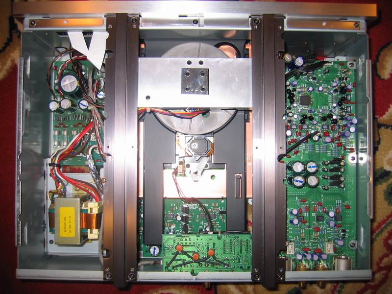

    Em chưa mở X-30 nhưng theo hình thì cấu trúc khung của X-30 giống như Teac 25SX với hai thanh giằng. Với Teac 25Xs, để mở thanh giằng đầu tiên thì Bác phải mở board DAC. Bác tham khảo hình của Bác Audiorg cũng ở topic này: viewtopic.php?p=905895
    Nếu Bác muốn hình cụ thể hơn, Bác có thể hỏi Bác Audiorg. :D

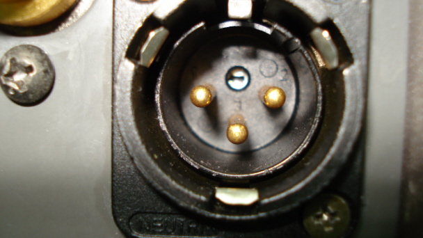

    Chúc mừng Bác đã thành công dẫu không tháo được board DAC.
    Nếu cấu trúc bắt board mạch vào chasis của X-30 giống như 10W hoặc 50W thì ngoài việc Bác tháo mấy cái ren của cọc RCA (dùng vải lót và vặn ra) Bác còn phải mở khóa cọc XLR thì mới giải phóng được board mạch này. Để mở khóa cọc XLR, Bác dùng một tua vít nhỏ, dẹt chọc vào cái lỗ ở giữa (hình đính kèm), xoay ngược kim đồng hồ, sẽ mở được khóa này. Hồi đó, cái khóa này nó làm em khốn khổ không thể tháo rời board DAC để mod. THôi thì tuy chậm nhưng cũng báo để nếu anh em nào cần tháo cũng biết!

    Chào bác tamtam,
    Thằng X30 có 02 vít bắt cổng XLR nên cũng dễ tháo bác à.
