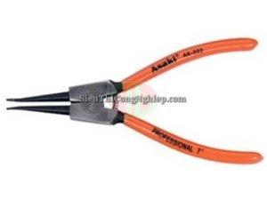

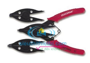

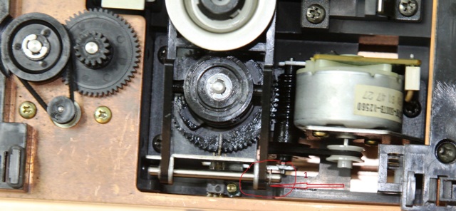

    Chào Bác, Bác theo các bước sau:
    1. Bác dung kìm gỡ phe đầu nhỏ gỡ khóa phe chặn trục nâng đĩa theo mũi tên (Bác có thể tháo đầu bên kia, tùy theo tay nào thuận). Tốt nhất là dùng kìm phe chuyên dùng gỡ phe nay vì nó rất cứng. Bác phải that cẩn thận vì nó tuột ra là cái phe bay mất tiêu vào máy là không tìm ra đâu. Nếu kỹ Bác lấy cục nam châm sát khi thao tác nếu có tuột tay thì nam châm hít cái phe không mất.

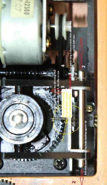

    Bước 2: Rút trục giữ 2 càng nâng đĩa theo chiều mũi tên (tùy theo Bác lấy phe bên nào). TRước khi rút, chú ý vị trí của lá đồng phía trên. Lá đồng này cố định kết hợp với hoạt động bánh răng và hai lá đồng kế bên làm công tắc 2 chiều cho hoạt động của mô tơ nâng đĩa. Bác chỉ cần chú ý đến vị trí của nó khi thao tác để tránh xoay bánh răng có thể làm thanh đồng này cong quá vị trí => biến dạng khiến công tắc hoạt động không chính xác sau này.
    Bước 3: Sau khi rút trục chặn, nâng cánh nhựa đỡ trục lên để lẩy chỗ đưa đầu trục bánh răng (4) ra khỏi vị trí móc giữ.
    Bước 5: Khi đầu trục bánh răng đã ra khó vị trí cố định, lấy dây cu roa cũ ra và luồn dây mới vào.
    Bước 6: Lắp lại theo trình tự và cho chạy thử (đừng đóng nắp máy để quan sát). Lúc dầu do vị trí thay đổi một chút, hoạt động nâng đĩa lên và xuống có thể chưa chính xác, do vậy bấm đĩa ra vào vài lần sẽ ổn.
    Luôn chú ý thao tác tháo và lắp phe chặn chốt trục giữ càng nâng đĩa vì văng đi là kiếm chết luôn!
    Chúc Bác thành công
