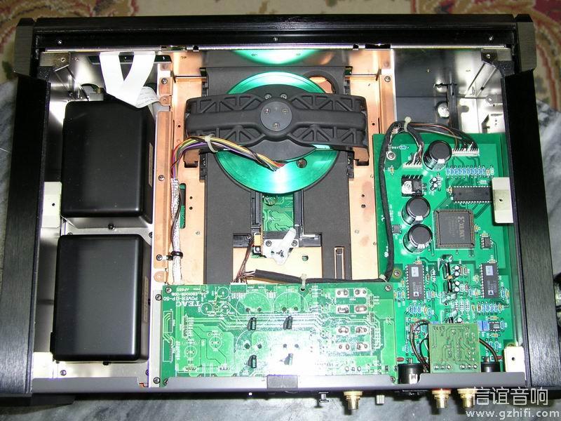

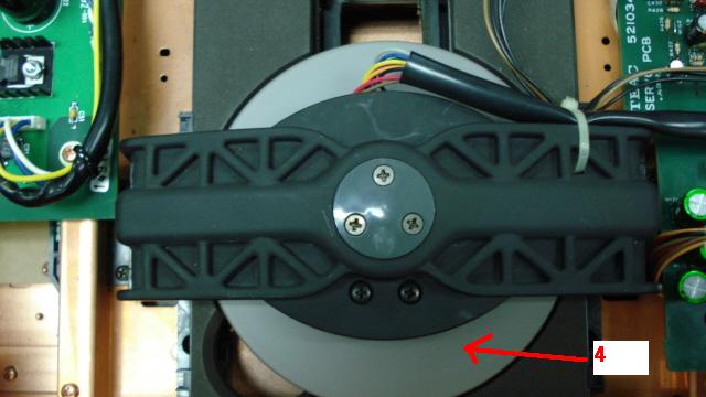

    - Bước 3 : Gỡ nắp máy trên. Bác sẽ nhìn được bộ cơ như hình của Bác.

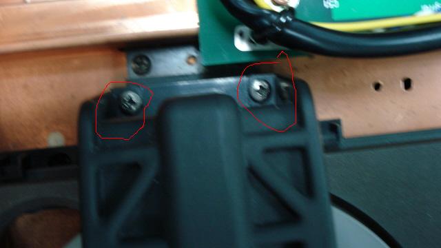

    - Bước 4 : Gỡ 4 vít giữ càng trên - vị trí như hình chụp (hình 1). Khi gỡ càng ra chận đĩa sẽ đi theo, lộ ra mắt đọc và dây cu roa bên dưới lúc này chưa nhìn thấy do khay đĩa còn che phía trên (hình 2)

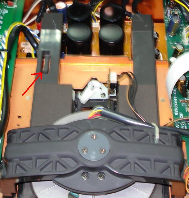

    - Bước 5: Dùng móng tay móc nhẹ gờ bên trái khay đĩa để mở khóa khay đĩa và đẩy nhẹ khay đĩa trượt hướng ra theo đường đi ra của khay đĩa.- móc khóa của khay đĩa và hướng móc lên theo vị trí mũi tên đính kèm. (Hình 3) EM dùng hình nguyên bộ cơ vì không có hình ở vị trí em diễn tả. Lấy khay đĩa ra ngoài sẽ lộ ra mô tơ và bộ dây cu roa bên dưới.

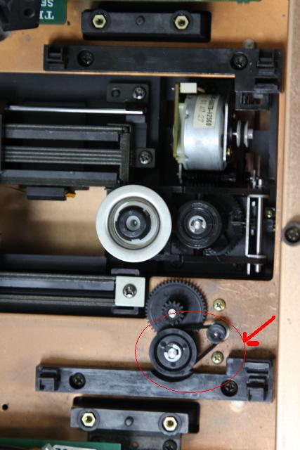

    Bước 6: Khéo léo lấy dây cu roa theo vị trí như chỉ trong hình 4 và thay dây mới vào.
    Lắp vào và theo thứ tự trả về vị trí cũ.

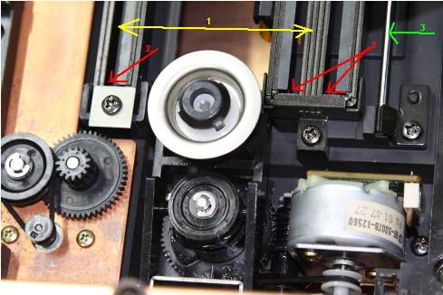

    À, nhân tiện Bác dùng khăn sach vệ sinh khay trượt (1), rãnh trượt -điểm cuối của bộ cơ đi vào (2), thanh trượt (3) theo hình 5. Xin đừng tìm cách thay cái cu roa bên phải vì thay cái đó phức tạp hơn nhiều, gỡ bộ phận nhiều hơn. Tuy nhiên cu roa cho khay đĩa là cái em vừa hướng dẫn Bác. Cái kia là để hoạt động nâng đĩa.

    Có phần móc cái khoá là móc lên hay ấn xuống ạ
    Hình 5 ấy bác, cậy có vẻ hãi hãi, tối em mày mò xem

    Móc nhẹ lên rồi tay kia đẩy nhẹ khay tới trước la nó ra êm ru. Lúc lắp vào Bác đưa khay vào cho cân, đẩy nhẹ vào nghe tiếng cách nhỏ là khay vào khớp. Bác yên tâm khônhg khó lắm đâu chỉ nhớ là đừng tháo gì thêm nhé!

    em đã thay thành công dây cu roa cửa đĩa. cám ơn bác Tamtam và bac totorausom đã chỉ dẫn. trong qua trình thực hiện em có cắt bước 4 vì để thực hiện bước 4 ở teac 50 phải tháo 2 thanh giằng 2 bên tương đối khó nên em dùng kẹp gắp dây
