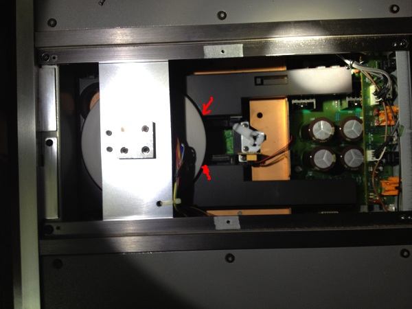

    Cảm ơn các bác đã cấp cứu em, em đã xem lại cụ thể là thế này ạ: đầu của em thỉnh thoảng nó lại bị dính đĩa chưa nhả xuống khay thì khay đã ra do vậy khay nó cào vào mặt đĩa thành hai đường thẳng, chứ không phải do mắt đọc làm xước đĩa, em đã kiểm tra bánh răng và thanh răng rồi cả hai còn nguyên vẹn ạ. em hoang mang quá nhỡ lại bị nhai đĩa nữa thì chết, tổng cộng đã nhai 6 cái rồi ạ.
    Em xin các bác đã trải nghiệm giúp em với.

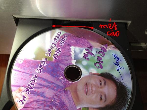

    Cảm ơn các bác đã cấp cứu, chúng em đã theo hướng đẫn kiểm tra lại thì không phải là do mắt đọc làm xước đĩa mà là do thỉnh thoảng đĩa bị nhả chậm khi ra nên bị khay đĩa cà vào thành hai vết xước thẳng trên mặt đĩa. Em đã kiểm tra thanh răng và bánh răng thì vẫn tốt, ra vào trơn tru sạch sẽ, tình trạng này đã gặm hỏng tổng cộng của gia chủ và của hội 6 đĩa rồi ạ, các bác đã có trải nghiệm giúp tụi em với không cứ thỉnh thoảng em nó lại gặm một đĩa thì chết.
    Em nhì vết xước và dự đoán thủ phạm là đây ạ:

    E đoán được khoảng 90% rồi ! Cái lỗ ở giữa đó Bác cái đó khi vào thì trên cơ có cái ngoạm vào sau đó nâng lên ( nếu E không nhầm ) thì motor mới quay sau đó khi cho ra thì ngược lại , khi đó lỗ trên đĩa mà bé hoặc có Bavia hoặc đại khái thế thì nó không nhả ra được hoặc bị chậm nhịp so với cơ phần chuyển động vào/ra . Trước E dùng thì bị gặp 1 đĩa VN cũng bị ( Nó còn không nhả cơ , lúc đó cũng hoảng hồn ) sau đó lúc E bấm cho ra thì ngay lập tức E lấy cái Tovit nhỏ ấn vào đĩa đẩy xuống nó mới xuống đấy .
    Chơi đĩa do hãng phát hành thôi , không lo lắm . Đĩa XRCD nếu đĩa xịn không bị đâu , Bác kiểm tra lại đĩa xem :D Biết đâu lại phát hiện ra vấn đề nữa :lol:

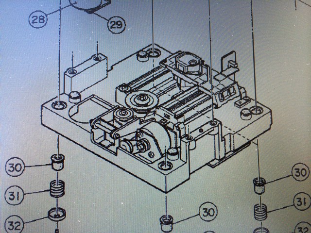

    Nếu tháo phần trên ( thanh đòn gánh ) ra thì từ từ , Bác đợi hỏi thêm mấy cao thủ xem , khi lắp vào lệch là mệt đó . Ah mà Bác thử tìm trên mạng xem có hướng hẫn hay Bản vẽ chỗ đó không ? Theo kinh nghiệm của E thiết kế rôbot máy móc thì những chỗ đó sẽ có Pin chốt định vị để định vị tọa độ chuẩn .
    Không biết cơ này trong CDP có không ta ? Nếu có thì yên tâm tháo thoải mái , lắp vào không sợ bị lệch tâm .

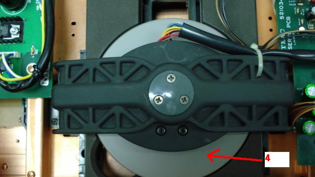

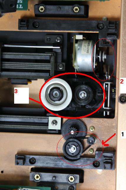

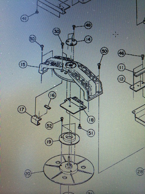

    Chẩn bệnh Teac 25 không nhả đĩa - Phần 1 cơ chế hoạt động
    Chào Bác,
    Theo như hình Bác chụp thì em hiểu đây là Teac 25xs phải không (vì theo biết thì không đời Eso 25)? Nếu đúng vậy, bộ cơ của nó là 151A và có thể xử lý như em trình bày dưới đây.
    Trước hết cần hiểu về hoạt động của bộ cơ này :
    a. Khi Bác nhấn công tắc Open/Close, Mâm giữ và xoay đĩa (4) nhả đĩa ra và nhấc lên cao - lúc này Bác nghe cái cạch-, moto và dây cu roa (2) sẽ xoay trục ( màu đen- 3) để hạ trục nâng đĩa (màu trắng-3) xuống. Khi trục hạ xuống hết cũng là lúc trục màu đen gạt một khóa chạm công tắc để kích hoạt việc quay truyền động và dây cu roa, bánh nhông (1) để kéo cho khay đĩa đi ra. Khi khay đĩa đi ra hết sẽ có một cần gạt bên dưới khay đĩa đẩy một công tắc nhỏ đóng lại để báo là vị trí đĩa đã ra hết. Động cơ nhận lệnh sẽ dừng xoay. Khay đĩa lúc này đi ra và sẵn sàng ở vị trí đợi lấy đĩa ra hoặc nạp đĩa vào.
    b. Sau khi nạp đĩa vào, Bác nhấn Open/Close, bộ cơ nhận lệnh -> trục quay truyền động và dây cu roa (1) kéo bánh nhông quay theo chiều ngược lại đưa khay đĩa đi vào. Khi khay đĩa đi vào tận cùng cũng là vị trí mà cần gạt bên dưới khay đĩa đẩy công tắc nhỏ đóng chiều ngược lại và lệnh khay đĩa đã đóng -> kích hoạt mo to và dây cu roa (2) xoay trục ( màu đen- 3) theo chiều ngược lại với lúc ban đầu. Trục này quay để nâng bệ nâng đĩa (màu trắng 3) lên. Khi trục 3 lên đến đỉnh cũng là lúc trục đen đưa khóa chạm công tắc để lệnh cho khay giữ đĩa (4) sẽ hạ xuống và giữ lấy đĩa - lúc này Bác cũng nghe tiếng cạch lớn là hoạt động của khay giữ đĩa (4) - Mắt đọc sau đó tự động chạy vào để nhận dạng đĩa.
    c. Sau khi vào vị trí mắt đọc sẽ hiệu chỉnh tiêu cự đọc (nghe tiếng xịch xịch nhỏ). Sau khi mắt đọc nhận dạng đĩa sẽ báo tổng thời lượng và số lượng track của đĩa. Lúc này đầu sắn sàng phát nhạc. Khi nhấn play moto sẽ xoay mâm giữ đĩa và đầu đọc phát nhạc.
    Khi Bác bấm dừng thì moto sẽ không xoay đĩa nhưng đĩa vẫn nằm ở vị trí như nói ở c. Khi Bác nhấn open thì cơ hoạt động trở lại như mô tả ở a.
    (Còn tiếp)
  25. tamtam
    tamtam Advanced Member
    23/5/06
    843
    64
    SAIGON

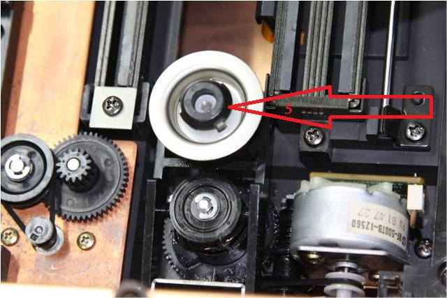

    Re: Chẩn bệnh Teac 25 không nhả đĩa - Phần 1 cơ chế hoạt độn
    Bộ phận đánh số 5 chính là nơi đưa vào vòng trong của đĩa và bên ngoài là nợi bệ nâng đĩa lên áp sát vào mâm sắt phía trên để đĩa xoay khi mắt đọc chạy vào bắn tia lazer và đọc phản xạ từ các pit ghi dữ liệu trên đĩa.
    Các hình bổ sung mô tả táo rời các bộ phận của trục này và bệ mắt đọc để Bác dễ hình dung
