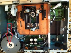

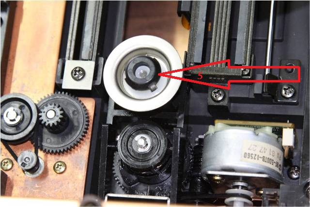

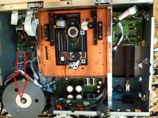

    Với cấu trúc như trên và mô tả của Bác về bệnh thì các khả năng có thể xảy ra như sau:
    1. Vòng trong của đĩa Bác đưa vào không tròn đều hoặc có gờ: Điều này khiến việc thả đĩa ra bị kẹt => chậm thả hoặc thậm chí không thả ra khi trục nâng đĩa đi xuống => khi khay đĩa đã chạy ra mà đĩa rớt xuống sau => kẹt giữa đĩa và khay => xước đĩa. Cái này cũng gặp nhiều. Tuy nhiên như Bác đã xác định loại trừ nguyên nhân này. Tuy vậy em cứ đưa ra để nêu ai bị tương tự thì cũng có thể kiểm tra nguyên nhân này.
    2. Trụ số 5 và cốt bên trong bị dơ, bụi, tóc,..: Tình trạng này dẫn đến việc trục nâng đĩa hoạt động không đồng bọ khi hạ xuống => tình trạng thả đĩa chậm hơn hoat động đi ra của khay đĩa gây kẹt đĩa. Tình trạng dơ này có thể nằm cả ở phía trên lẫn phỉa dưới.
    3. Mặt chặn trên của bộ cơ (đánh dấu số 6) bị dính keo, băng dính,... khiến đĩa khi áp lên mặt tren của đĩa bị dính với mâm, khi trục hạ xuống đĩa vẫn còn nằm chơi vơi bên trên và rớt chậm. Tình trạng này thường do dùng đĩa dơ hoặc có dán bảng giá. bang keo hai mặt, sau đó lột ra mà không chùi sạch => dính vào mặt dưới của mâm sắt này => ảnh hưởng đến hoạt động.
    4. Cụm số 3 bị dơ và dây cu roa số 2 bị nhão => hoạt động nâng đĩa, hạ đĩa không dồng bộ với hoạt động khay đĩa ra vô.
    (còn tiếp)

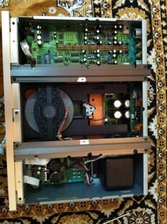

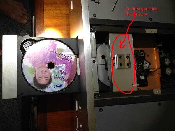

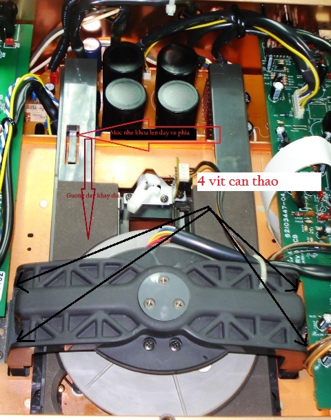

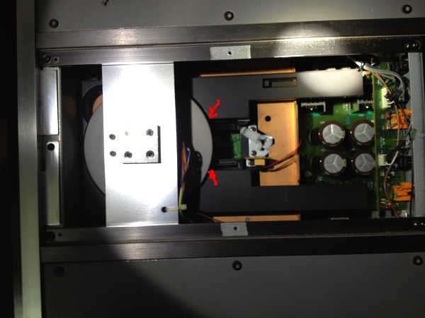

    Với chẫn bệnh như trên thì chắc chắn Bác phải tháo ra để xem, vệ sinh và kiểm tra. TRình tự tháo ra như sau:
    - Bước 1 : Gỡ nắp máy trên.
    - Bước 2: Cắm điện cho máy khởi động. Nhấn cho khay đĩa chạy ra.
    - Bước 2: Ở vị trí đĩa chạy ra hết, Bác tắt nguồn, rút điện. Khay đĩa sẽ ở vị trí thòi ra ngoài.
    - Bước 4 : Tháo Bộ chặn giữa 2 thanh nhôm, tháo thanh nhôm giằng. Để tháo cái này thì phải tháo bo mạch DAC ra trước. Thâm nhập và bộ cơ bên dưới. Em lấy hình của Bác audiorg đã thực hiện và post ở trang 42 của topic này về đây để Bác tiện theo dõi và thực hiện.
    - Bước 5 : Gỡ 4 vít giữ càng trên - vị trí như hình chụp. Khi gỡ càng ra chận đĩa sẽ đi theo, lộ ra mắt đọc và dây cu roa bên dưới lúc này chưa nhìn thấy do khay đĩa còn che phía trên.
    - Bước 6: Dùng móng tay móc nhẹ gờ bên trái khay đĩa để mở khóa khay đĩa và đẩy nhẹ khay đĩa trượt hướng ra theo đường đi ra của khay đĩa.- móc khóa của khay đĩa và hướng móc lên theo vị trí mũi tên đính kèm. EM dùng hình nguyên bộ cơ vì không có hình ở vị trí em diễn tả. Lấy khay đĩa ra ngoài sẽ lộ ra mô tơ và bộ dây cu roa bên dưới.
    Đến đây thì Bác có thể thực hiện việc quan sát như hình em post phía trên, Từ đó có thể tiến hành vệ sinh theo như chẩn bệnh ở mục 2, 3 và 4. Trường hợp Bác thấy dây cu roa số 2 bị nhão thì thay như em đã hướng dẫn ở trang 82.
    Chúc Bác thành công. :D

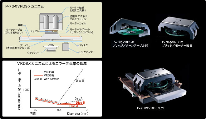

    Bác xác nhận hộ có phải máy Bác là Eso x-25? Nếu đúng thì bộ cơ nó giống P70 . Bác xem các hình dưới đây.
    Nếu vậy, về cụ thể việc tháo của máy này thì em chưa từng đụng nhưng Bác có thể cố gắng nghiên cứu tháo dầm treo mà không cần mở DAC. Mục đích là nhằm dọn trống chổ Bác có thể đưa vít vào gỡ các ốc ở vị trí em mô tả ở hình dưới đây. Sau khi gở được phần chặn đĩa, các thao tác theo em sẽ không khác với nhiều với bộ cơ teac 25 như em đã trình bày.Bác không nên gỡ máy con vít nằm phía trên chỗ Bác khoanh vì những con ốc đó để giữ cái đĩa mâm sắt gắn với càng. Bác chỉ cần gỡ càng là lấy toàn bộ phần mâm ra để thâm nhậm vào trụ nâng bên dưới.
    EM hoàn toàn tin Bác có thể tùy nghi ứng biến theo tình hình thực tế.

    Rất cảm ơn bác đã tận tình giúp đỡ, được chỉ dẫn cụ thể thế này thì hôm nay sẽ khắc phục được bệnh cho em Esoteric SX25. Tối nay về nhà em sẽ báo cáo bác kết quả sau khi trị bệnh cho em Esoteric SX25 xong.
    Xin cảm ơn bác nhiều ạ.

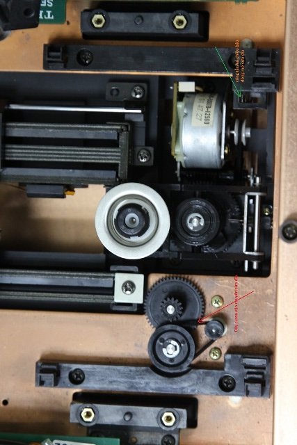

    TRên cơ sở những gì Bác diễn đạt ở (1) nói trên em cho là đầu máy lâu ngày không xài, dây curoa vốn đã cũ sẽ chai luôn, tiếp điểm đóng mở của khay CD có thể bị dơ. EM biết là Bác đã mang ra thợ thay curoa nhưng khả năng có thể là thợ thay dây curoa hơi lớn => tiếp tục lỏng hoặc, thay xong bị dính dầu/ mỡ => dây cu roa lại trượt.
    EM rất ngạc nhiên khi Thợ nói "tiếp điểm dơ xài thường xuyên sẽ hết" vì theo hình mô tả dưới đây, đây là công tắc hai chiều, khay đĩa đi ra gờ dưới của khay đĩa vào lá đồng đẩy vào tiếp điểm bên ngoài và báo đĩa ra hết, khi khay đi vào hết gờ dưới lại chạm vào lá đồng đẩy vào tiếp điểm bên trong báo khay đĩa đã vào xong. DO vậy nếu tiếp điểm đã dơ, bụi thì hoạt động càng nhiều chỉ làm tăng đóng bụi bẩn. Nhân lúc thay curoa chỉ cần dùng bông tăm tẩm chút RP7 chà cho sáng lại hoặc xịt dung dịch làm sạch tiếp điểm (dung dịch làm sạch máy in, máy tính,.. – không nên xịt RP7) vào đây rồi vệ sinh là xong.
    Bác mở lại bộ cơ theo chỉ dẫn trên, làm vệ sinh công tắc đóng mở, xem lại chổ dây cu roa và bánh kéo theo hình dưới, nếu thấy nhờn thì Bác vệ sinh sạch sẽ bánh kéo, thay dây curoa mới (vì cao su dây đã bị nhờn có thể tiếp tục bị trượt tiếp).
    Về bệnh số (2), có thể là do tiếp điểm bị dơ => báo đóng mở bị chập chờn => đèn báo chập chờn. Cũng có thể do tiếp điểm ở các dây khiển bị dơ, Bác có thể mua dung dịch xịt làm sạch tiếp điểm (không nên dùng nên dùng RP7) rút các cáp này vệ sinh đầu cắm là xong.
    Một đầu máy xài thường xuyên thì vẫn tốt hơn đầu máy để lâu không dùng.
    Chúc Bác thành công
