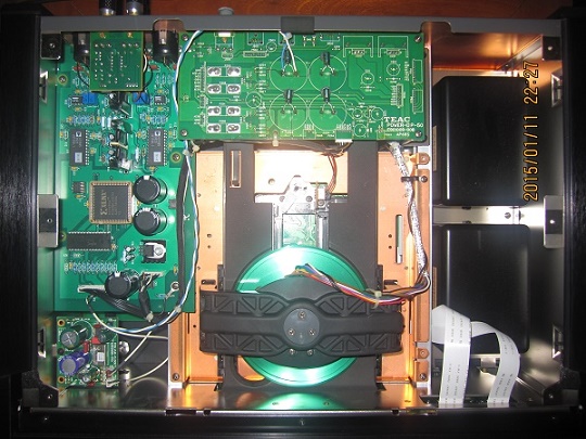

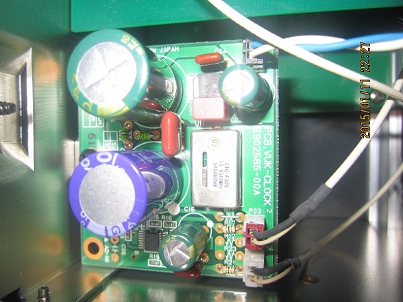

    Rét lại còn mưa ! ngồi buồn E mở lắp máy Xem ruột bên trong X-50W Vuk lock xem nó ra răng :) Hóa ra là cái này ! Mà E cũng không biết mục đích / ý nghĩa của Vuk Lock là để cải thiện cái gì trong CDP này nhỉ các Bác ? Có Bác nào biết giải giúp thắc mắc và so sánh với 50W thường giúp E nha , Tkanks .
    Ảnh nó đây ạ .
    Ảnh chi tiết .
