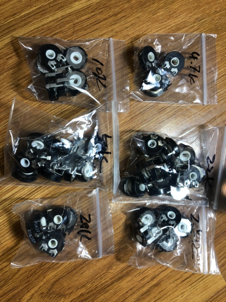

    Em đã tìm ra nguyên nhân và đã xử lý xong cả 2 cái đầu rồi ạ !
    Cái Teac X-2000R do bánh tỳ bị với, cách giải quyết là chỉnh 2 con ê cu như trên clip này
    Cái Revox B77 nguyên nhân là do mấy cái biến trở ở vỉ 1.177.240 nó cũ quá với cái đầu than nó tiếp xúc rất kém. Cách giải quyết là thay hết biến trở ở tất cả các vỉ bằng loại Piher của Tây ban Nha. Thay xong hết luôn cả bệnh thỉnh thoảng hơi nghẹt tiếng của dòng B77
    Các bác mua biến trở Piher trên taobao sẽ rẻ và nhanh về hơn ebay

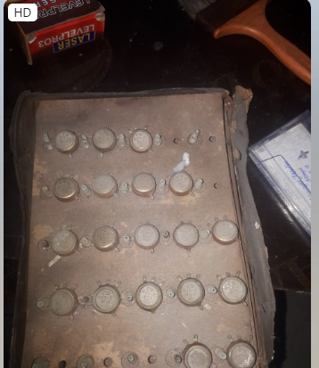

    Nếu giá trị 22k, tôi còn nhiều lắm, đồ NOS.
    Cao Vân bán loại trở dây quấn các giá trị, 5000vnd/ pcs, loại này rất tốt.
    Các bác tham khảo cho khỏi tốn kém nhiều.

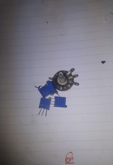

    Tìm mãi khg ra mấy túi biến trở 22k bác ạ, chỉ thấy toàn loại NOS 470K của Tiệp vì to dễ tìm :p, tìm đc tặng bác chứ mấy cái này tôi hàng yến trc đây, mua bán gì:
    Để đc việc, bác chơi như tôi nói ở bài trên, tìm loại trở dây quấn rất chính xác như hình sau:
    Kích thước cũng vừa và quan trọng là nó chính xác, hợp với mạch khiển tốc độ, giá vừa phải 3000vnd/pcs, chợ Cao Vân nhiều lắm.

    Bác ơi em nhận được biến trở rồi ạ, full luôn :D
    Em cảm ơn bác !

    Nếu đúng VR bác định thay vào vị trí chỉnh tốc độ như trên, nên thay lại VR chính xác cao bác ạ.
