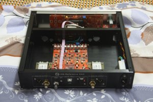

    Sau 1 thời gian thỏa mãn thì bắt đầu ngứa ngáy cắm rút...nghe các bác bóng bàn về opamp em cũng cắn răng hạ đao làm 2 con opamp dual BB627AU xem nó ra làm sao...sau 2 tuần chờ đợi thì nó về đây:
    Lần đầu tiên cắm opamp nên cũng run run khi bác Hào phán rằng cắm nhầm là tèo đới...mở ra thấy...4 con opamp nên chẳng biết cắm vào đâu...bác Hào bảo cắm đầu nguồn...mà của đáng tội...em ko biết con nào là con...đầu nguồn nên cắm đại...bác Hào check hộ em cái...được cái bật lên nó vẫn hát... :lol:

    Em nghĩ bác nên để OPA 2134 tầng đầu, tầng sau là OPA627 ra cổng RCA. :mrgreen:
  7. guile
    guile Advanced Member
    28/1/11
    804
    330
    ...tầng nào là tầng đầu? tầng nào là tầng sau...đó là v/đ...TT_TT...
  8. quocdat
    quocdat Advanced Member
    4/6/06
    1.614
    980
    đại khái là bác đảo vị trí 2 con opamp trên hình lại.
    Em thấy ở vị trí đó hay hơn. Con OPA627 sẽ cho tiếng ra rộng mở, trong trẻo, bass đầy đặn.
    Nếu để vị trí hiện tại như trên hình con OPA2134 sẽ cho tiếng đục.
    Em dùng OPA627SM nên có thể sẽ ra tiếng khác của bác :D
    Mới xem kỹ hình thì hình như bác ko dùng OPA2134 :mrgreen:

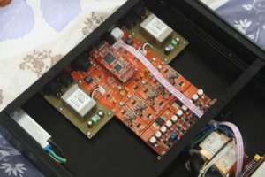

    Nếu em không lầm thì Dac 32-Reference xuất Lundahl OPT, đẹp và gọn gàng quá .
  13. startburn
    startburn Advanced Member
    20/6/07
    508
    hix, sau khi được nghe xuất âm bằng opt, em đã nghiện và đã nhờ anh Hào bổ sung thêm option vừa xuất opam vừa xuất opt để có sự so sánh và nghe được nhiều thể loại nhạc hơn, theo thông tin của nhà sản xuất chắc tuần sau em nó sẽ xuất viện về lại với em, khi nào có em sẽ thẩm âm và review cho các bác nghiên cứu thêm.... :)

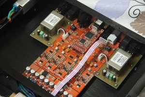

    Re: Test DAC 32-Reference xuất opt
    làm biếng mở dac ra lấy lại tấm hình của anh Hào.
    opt này khi em chạy khoảng 1 tuần chất âm nghe rất mượt mà, sâu lắng, nhạc tính, bass rất tốt, sâu gọn, tiếng ca rất rõ ràng vẫn chi tiết chứ ...các bác nào đang sở hữu dac 32 hãy làm luôn nâg cấp lên opt luôn cho đỡ học phí, lúc trước em mua 1 đống opam, gần bằng 1 cục opt rùi.
