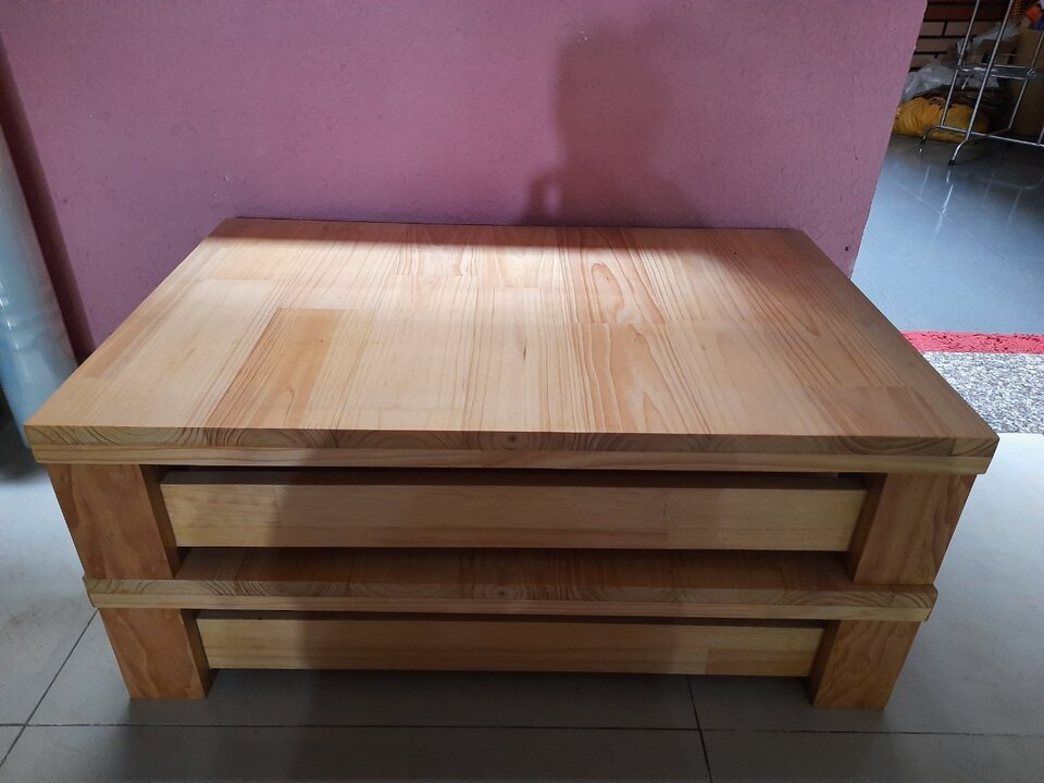

    Sau khi nghịch bằng gạch thì em có được kích thước phù hợp để làm chân loa nên chuyển sang tự thi công luôn.
    Bộ chân loa này em đóng cho hai loại loa JBL 4343B/4344 đã từng chơi qua. Nay thanh lý loa rồi nên còn giữ đó, biết đâu có ngày nào đó chơi lại thì có cái mà dùng. Còn không, thì dùng để kê đồ khác cũng thấy ổn

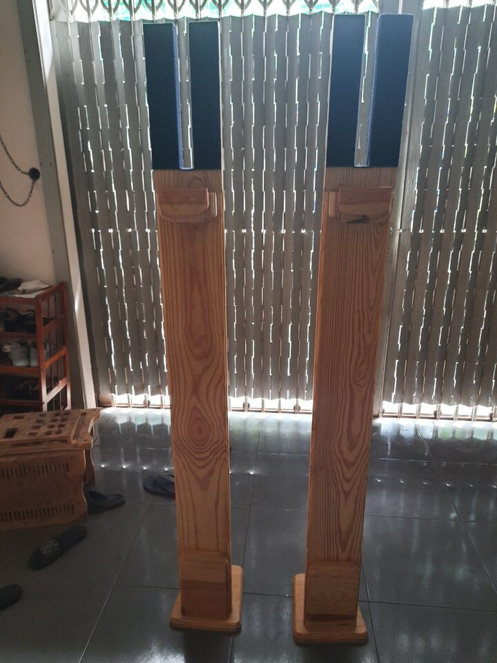

    Sau khi nghịch cái bộ chân loa đời đầu dạng treo họng kèn 8 tấc thấy chưa ổn, nên em lại nghịch bộ thứ 2.

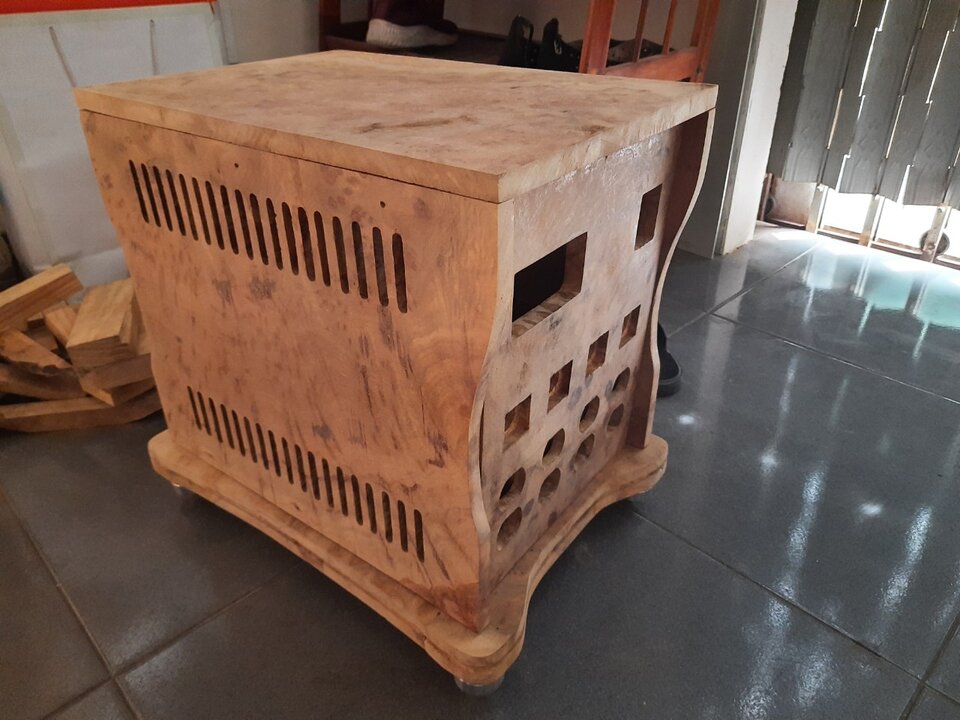

    Ngồi không chống dịch chả có gì làm nên em lôi mấy tấm ván nu mua từ năm nẳm ra để làm cái thùng biến áp cho hết giờ.

    Bộ chân loa đời đầu em thiết kế dạng treo để chống rung cho củ loa 8 tấc nhưng có vẻ không được ổn nên đành phải bỏ. Em dự định chuyển sang làm chân loa cho loa nhỏ hơn

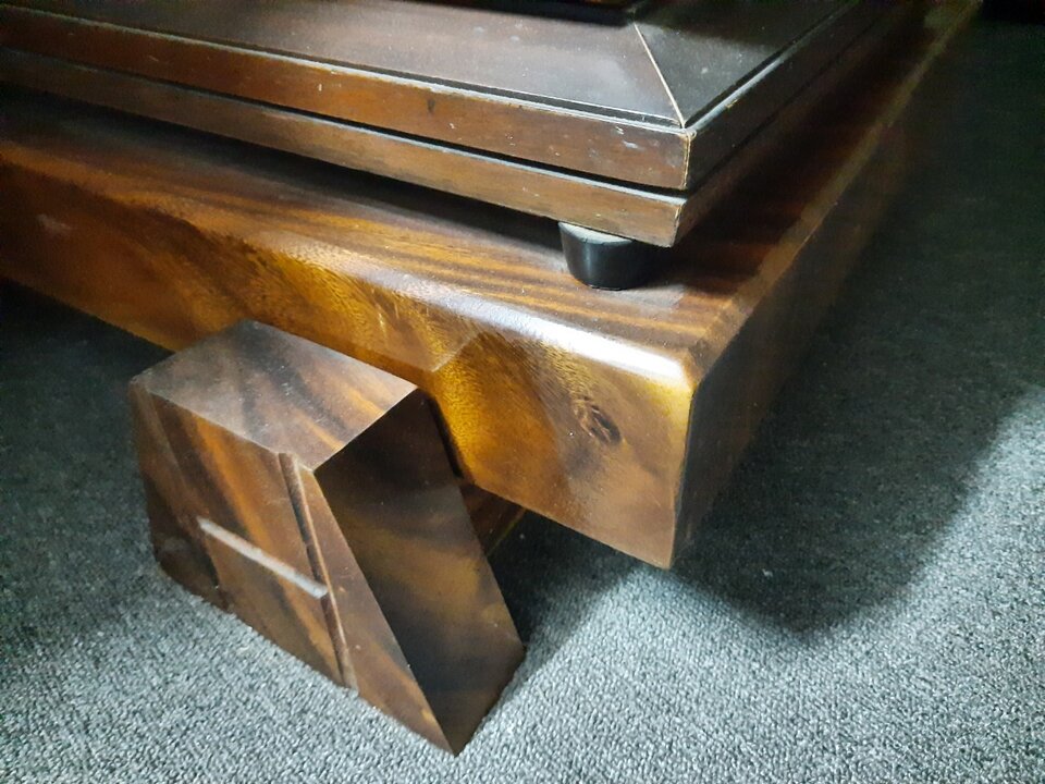

    Còn đây là chân của loa đang chơi chủ đạo. Loa này nặng gần 100kg/ cái. Trước đây, em cũng đã từng post hình kê loa bằng gạch con sâu trên vnav để thử nghiệm chiều cao của chân loa, nay đã hoàn thiện xong. Chân loa làm bằng gỗ thịt nguyên khối dày 10cm. Em cũng dùng thêm cục kê bằng cao su kê máy để chống rung, nguyên bộ 4 cái có chưa đến 10n vnđ

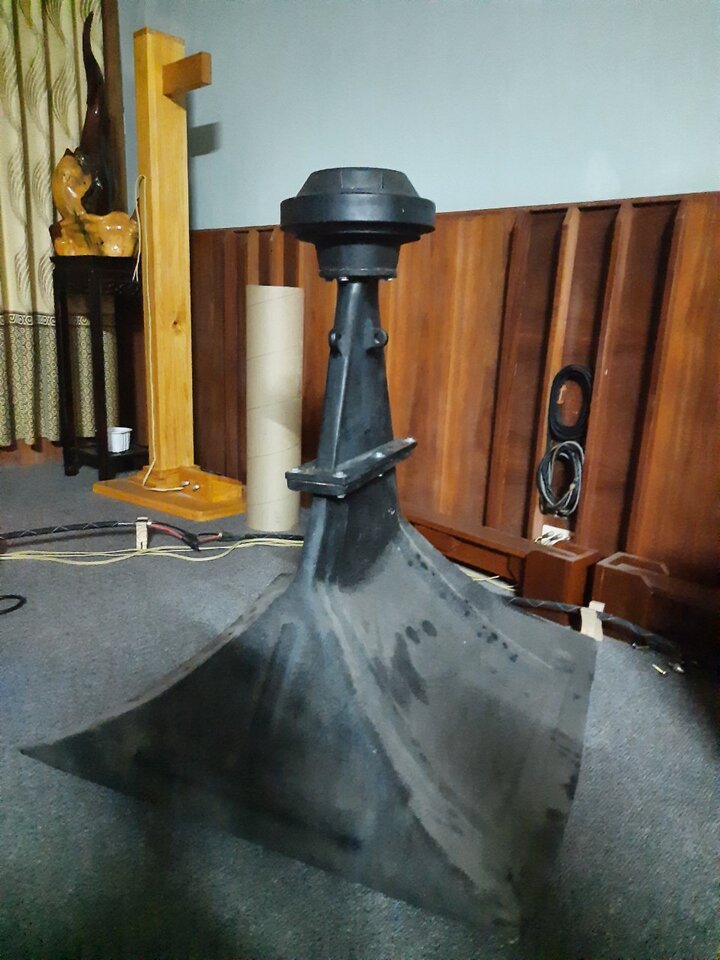

    Em thử phong cách mới thui mờ. Em dùng nó để treo cái củ loa còi chỗ cái cây thòi ra theo kiểu treo c.o thời trung cổ. Mục đích là để chống rung với lại trông cũng là lạ dưng nó lại bị cái khác nên đành bỏ dự án... vì thấy hổng hịu quả.
