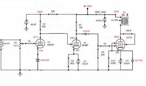

    GU chạy 3 cực, hiện tại thông số như sau
    6h1 Ebb = 255v, Ua = 107v, Uk = 1.5v, Rk = 470 omh,Ck 100uf, Ra 47k
    6h6 Ebb = 328v, Ua = 240v, Uk= 111.8v, Rk = 18k, không Ck, Ra 15k
    GU50 Ua = 369v, Ik = 68ma , fix bias
    e nghe cũng tạm được rồi, với tai trâu và cặp loa, đầu đĩa cùi không j cùi hơn của e

    mạch này bác chạy fix bias sẽ cho tiếng trầm nhanh và gọn xong ko xuống sâu được theo em bác nên mắc thêm tụ ck vào 6h6 sẽ cho tiếng trung gọn hơn đỡ ồn và có thể trầm xuống sâu hơn một chút bác cứ thử từ vài chục uf và tăng dần để trải nghiêm và rk của 6h1 hơi tấp bác tăng lên cỡ 1k (đây chỉ là kinh nghiệm của riêng em)

    trước đây e đã thử rồi bác nhưng không có tụ ngon tý cho tụ dỏm vào bass nó khô khô nên bỏ đi với lại không thấy thiếu gain nên bỏ luôn, chạy 5 cực thì nghe tươi sáng hơn bass sâu và có lực hơn nhưng một quả GU có vấn đề nên một kênh to một kênh nhỏ hơn mặc dù đã chỉnh dòng đèn và Ug2 cân nhau ( chạy 3 cực không bị hiện tượng này ) chắc ra tết mua cặp GU mới thôi
