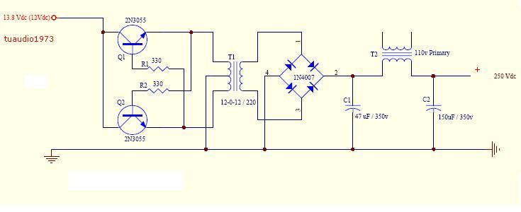

    Re: Thành Nam DIY chim ưng 2013
    hai bác này sầu riêng dự án gì mà bí nấu mật ko khai báo xẽ xóa hết những post này he... :lol:
    hỏi thật hai bác có cần mạch chạy 12v DC cho mạch này ko em tặng
    chú sử dụng mạch của Huy Hoàng được rồi bóng 6h1 6h8c về anh tặng
    còn mạch dùng 12v DC thì đây
    Đểu nhỉ, em chỉ đoán cụ sài cái biến áp đấu ngược lấy từ điện áp đốt tim, ai ngờ cụ chơi cả convert DC to AC, nhớ cái mạch nỳ hồi xưa ...ra oai cả xóm mất điện nhà mình có điện, tất nhiên là chỉ nuôi được cái bóng đèn vì lúc đó ... đồng đắt tiếc không dám quấn to :mrgreen:
    cái này anh dùng từ những năm 90 thế kỷ trước thắp đèn tuýp với mạch nghe phôn chỉ cần biến áp to bằng hai bao diêm thống nhất là đủ ko cần 3055 mà chỉ cần 02 con h1061 đúng vậy ko chú Hoàng
