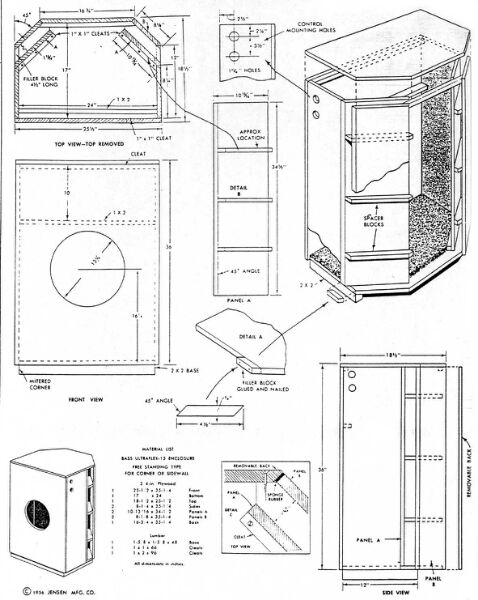

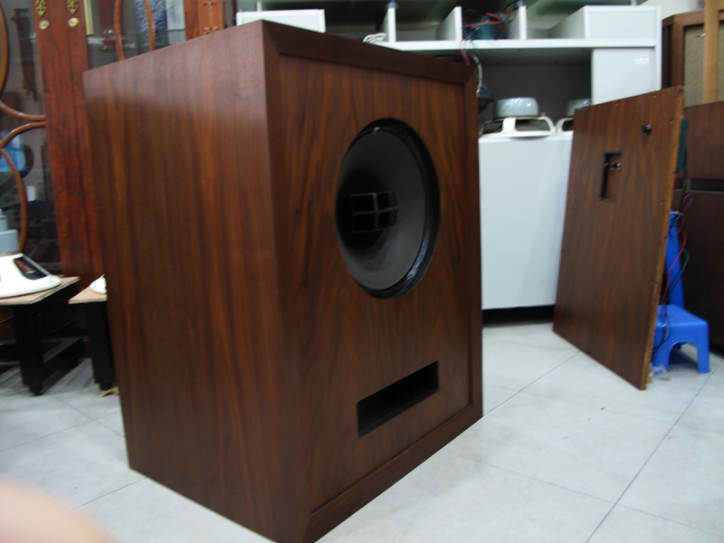

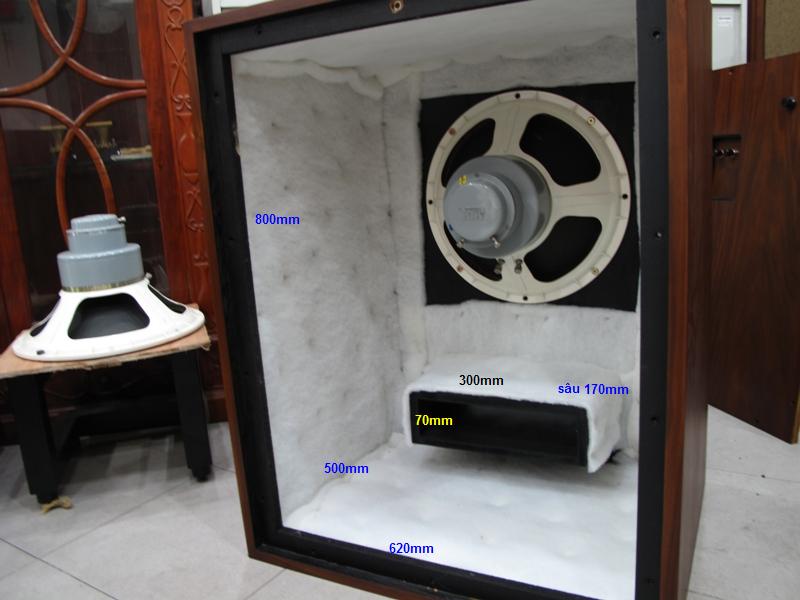

    cặp toàn dải 30cm e định đóng thùng theo một trong 2 mẫu sau,các bác cho ý kiến giúp e với e lo nhất là tiếng bass,hoạc có mẫu nào ngon hơn pots cho e xin luôn, còn cặp treed e định đóng thùng riêng và đặt ở trên

    Mẫu này ở Dũng Audio phải không ạ :mrgreen:

    đúng rồi thấy cũng dễ dễ đóng có thể tự làm được hết :D
