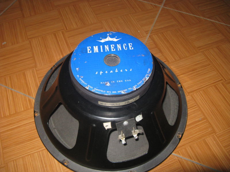

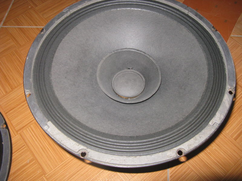

    hôm nay đi đồng nát kiếm được cặp này to phết 40.5cm lúc đầu cứ tưởng 50cm lại có hai cái tủ sắp ra đời

    Re: Thành Nam DIY chim ưng 2013
    Đẹp quá cụ ơi! Tên và thông số của nó thế nào ạ?
    Cụ đinh đóng thùng bao nhiêu lít? Cụ định cắt ở tần số bao nhiêu ạ?

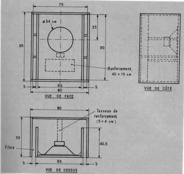

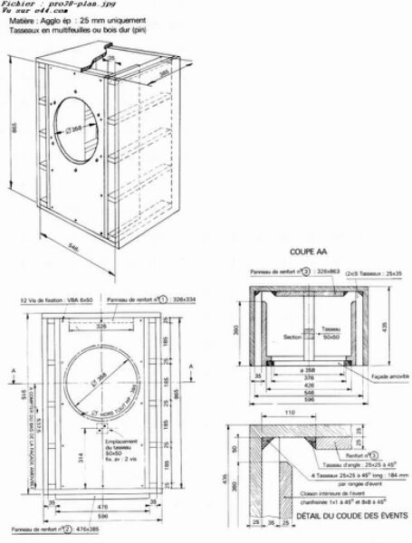

    ngong quá nhìn thèm quá, bác Tuaudio1973 qua trang trước giúp e cái vụ thùng loa với, e thêm mẫu thùng onken 360 này nữa, nếu dùng một trong 3 mẫu có phải chỉnh sửa gì không bác

    còn nhiều dự án quá và công viẹc ngập đầu nên em chưa có dự định gì cho cặp này cho nó vào bộ sưu tập đã bác ạ

    cặp drive toàn dải này khá nhiều trầm nên chon mẫu nào nhỏ gọn cho nó xinh nhưng nhớ phải tính đến một cặp tép giấy nữa nhé
    chú ko tìm nhanh mẫu thùng là anh thay đổi ý định cặp toàn dải này bay mất đừng có tiếc

    hix e gà mờ nên chọn hơi lâu, nhưng quyết tâm lắm rồi đấy, lão kỹ sư nhiều kinh nghiệm bật mý cho e cái thùng thể tích khoảng bao nhiêu lit là ok

    chỉ cần khoảng từ 160L đến 200L thôi

    e lượm được mẫu thùng này thể tích 181L chưa trừ phần chiếm chỗ của hai tấm thông hơi, căpj treed e định đóng riêng đặt lên trên, mời bang chủ cho ý kiến có gì e chỉnh sửa luôn ạ
