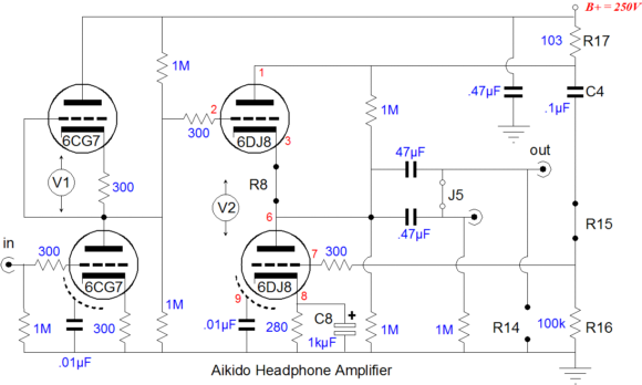

    Mạch nó như thế nào đưa lên cho ăn theo vơi Thành ơi![/quote]
    mạch đây mời cụ xơi, có cụ làm cùng thì zui rồi hehe thêm nữa là thiếu gì xin cũng dễ :D

    sao trông to thế vậy nên làm el84-6BQ5 se vừa nghe headphone mà vẫn nghe được hai cái loa nhỏ rất hay OPT biến áp nguồn cũng nhỏ thôi và quá rễ làm nữa kinh phí không tốn kém là bao

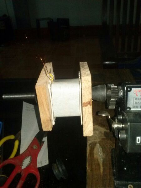

    @ fe chợ kích thước 28mm x 36mm lấy bao nhiêu vòng/vol là hợp lý vậy các cụ
  6. Tú audio1973
    Tú audio1973 Advanced Member
    6/4/12
    2.131
    Thành Nam audio club
    Re: Thành Nam DIY loa 4 drive
    2.8 x3.6 =10.08
    48 :10.08 =4.76 lấy tròn 4.8 vòng/vôn cho trắc
    4.8 x 220 =1056 vòng sơ cấp
    còn thứ cấp ứ biết bao nhiêu cần bao nhiêu dòng nên chịu :D ko tính được cỡ dây

    hôm nay chẳng có chỗ nào mời chén e ở nhà mần cái này :D

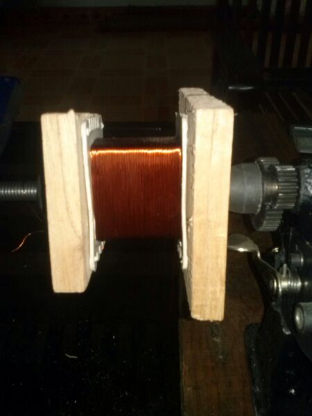

    đen thế mãi không sao lúc khởi công dự án thì e bị ma men nó vật suốt, 2ngày rồi mới xong cuộn sơ cấp :( tình hinh này không biết bao giờ mới xong đây)

    ứ nhẫn được nữa bác à

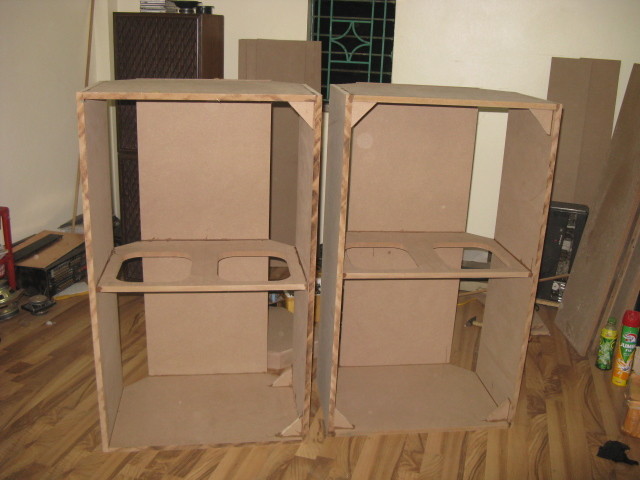

    hê hê kết quả của buổi chiều nay đây vẫn phải nhẫn
  25. Nguyễn Việt Dũng
    Nguyễn Việt Dũng Advanced Member
    15/10/07
    1.570
    HẢI PHÒNG.... Chợ Vải Ninh Hiệp
    Cụ tú làm đẹp quá! Em mà như cụ em Ốp bên ngoài ít Granit cho nó cứng....Cụ liên hệ gấp với bác Hungthuocbac xem thế nào! Bác ấy ở Thanh Hóa có khia mua hộ bác giá rẻ! Bác làm xong show lên cho em học hỏi nhé! Em đang hóng bác tiếp đi.
