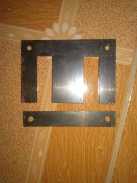

    Cái fe chợ đểu thật fe 28×36 quấn 4.8 v/v vao 110v ra 260v mà khi đo không tai sụt áp quá trời luôn còn có gần 200v, mà khi chua có tai e cắm một tý thấy quận dây nó nóng quá hiện tượng này là bị sao các cụ

    Sao cụ lại quấn 110V vào, nhà cụ câu điện chùa từ Mỹ về ạ :mrgreen:

    kiểm tra lại trình độ đi FE chợ tàu đểu anh vẫn quấn thường xuyên cho mấy cái âm li KARAOKE ko xụt nhiều thế mà cũng có nóng đâu cái hephon của chú tiêu thụ tối đa khoảng 20w đến 30w là cùng sao nóng
    dây sơ quấn dây bao nhiêu ?

    dây sơ cấp e quấn 0.4 rồi ạ ( tính ra cũng hơn 30w với điện áp 110 )
    vietdung : fe tốt cụ cứ để lại đi sau này dùng bán đi phí :D
    huyhoang : điện dưới tàu toàn 110v cụ à nên e phang luôn
    @ chắc phải quấn lại rồi các cụ ạ :(

    hôm nay đi xin được cục nguồn ở âmli Nhật fe 28x36 mai e định quấn lại cục nguồn, sơ 220v dây 0.4 cao áp 260v dây 0.2 đốt tim 2 cuộn 6.3v dây 1mm, e định lấy 4vòng/vol được không các cụ

    dây sơ như vậy là to quá chỉ cần o.35 đã quá thừa tăng dây thứ 0.2 lên 0.25 cho dư dả đốt tim giữ nguyên oke
    0.4 v/vôn hệ số lấy là 40 hơi ít lấy 45 cho an toàn 45 : 10.08 =4.46 v/vôn lấy tròn 4.5 cưa sổ dư thoải mái
    hôm qua anh mới làm cái nguồn cho pre FE lưỡi 25 quấn y trang vẫn thừ cửa sổ chạy hai ngày rồi mát be luôn

    sơ 220v e định làm thành 2 cuộn 0-110 và 0-110 lúc cần chấp 2 cuộn làm một nên định để dây 0.4 cho dư tý, bác xem có được không ạ, để nguyên sơ 0.4 thứ tăng lên 0.25 với trình còi của e sợ thiếu cửa sổ mất

    chỉ cần quấn dây 0.35 cả hai cuộn 110 cũng đã quá thừa dòng để chạy
