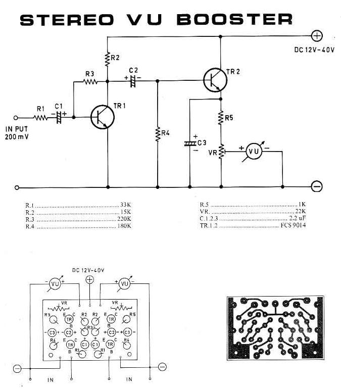

    Em mặt dầy vào ăn mày cụ Chủ tịch lần nữa ạ....
    Em đang kiếm cái Mạch của đồng hồ VU cụ còn mạch nào riêng ko cụ cho em xin 1 mạch 2 kênh ạ...
    Em seạch ra có 1 mạch nhưng mấy con Trans này thay thế bằng con gì được ạ...
    Cụ Chủ Tịch phán giúp em với...
    Cám ơn cụ!!!!

    9014 qua em đủ lắp trăm cái mạch này :D
