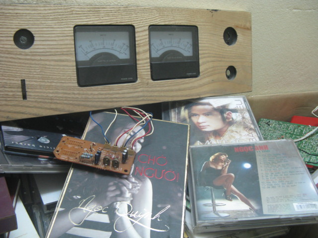

    @ trunghieuhp89 anh chỉ có mạch gắn liền với hai cái đồng hồ to trà bá nhưng khổ nỗi anh không tách ra được chú có cách nào ko

    đang dạy học sinh đấy thây ko nhìn thấy à đeo thêm kiếng vào :lol: :lol:

    Hình như cụ khoe cái CD cho em hở......................... Ngọc Anh đó!
    Thì cụ có amp rồi! mà cụ còn là mem mới đâu!

    E thấy mạch lấp ló bên duới thây cụ :cry:
    Em cho cụ mượn cái kéo nhá :cry:

    kéo thì oke nhưng phải có người tha hai cái đồng hồ đi cho đỡ ngứa mắt :mrgreen:

    em tha cho bác đỡ ngứa!

    Cụ gửi nguyên cả cục cho anh Thành ạ ... Cám ơn cụ trước...
    Sau khi hoàn thành sẽ Show cho cụ thưởng thức :p
    @anh Thành : Cụ ra HP nhớ mang em món này nhá :mrgreen:

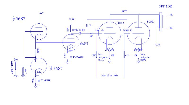

    các bác xem hộ e mạch này vơi, mạch của một người bạn đã lắp nhưng chưa được ý lắm muốn hỏi một số vấn đề sau
    1, hai đèn 300B lệch nhau nhiều quá, phải làm thế nào để nó cân nhau ạ
    2, đo như thế nào để biết đèn 6AN5 có bị lưới dương không
    3, mạch này đã đủ thúc cho 300B chưa ạ

    1. Hoặc vứt xọt hoặc chuyển cho em :mrgreen: Đừng bắt ép nó quá, đã lệch rồi cho lệch luôn cụ ạ :mrgreen:
    2. Que đỏ vào lưới que đen vào Kathode tầng driver sẽ nhìn thấy cái cần nhìn
    3. Nghe thấy đủ là đc ạ :wink:

    cứ cắm vào loa vặn max vulum giống chim ưng của chú Hoàng ấy đủ hay ko biết ngay .. :lol: :lol:

    2. Đo DC hay AC
    1. Hết cách hả :(

    2. DC ạ, hoặs nhìn thấy đèn đỏ hơn bình thường thì là dương ạ (lúc đó thì chờ đèn chết là vừa :mrgreen: )
    1. Còn cách nhưng tốt nhứt là để yên, còn sờ vào cân đc nhưng tình hình chắc ... cá xấu đi nhiều :mrgreen:
