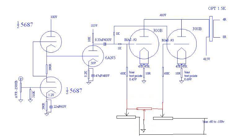

    2. DC ạ, hoặs nhìn thấy đèn đỏ hơn bình thường thì là dương ạ (lúc đó thì chờ đèn chết là vừa :mrgreen: )
    1. Còn cách nhưng tốt nhứt là để yên, còn sờ vào cân đc nhưng tình hình chắc ... cá xấu đi nhiều :mrgreen:[/quote]
    2. nếu dương thì làm thế nào
    1. cụ cứ chỉ đi để còn ngâm cứu chứ

    2. Dương rùi thì ... chờ chết thui ạ :mrgreen: hoặc xem lại bóng, hoặc xem lại mạch thiết kế chưa tốt ,tìm cách giảm áp Anode tầng trước hoặc tăng áp cathode tầng sau, nhưng đừng làm ảnh hưởng các yếu tố khác là Ok
    1. Khi mà cái bóng nó đang ngon lành, cụ tìm cách cho nó già bằng bóng kia thì cụ có Ok không :mrgreen:

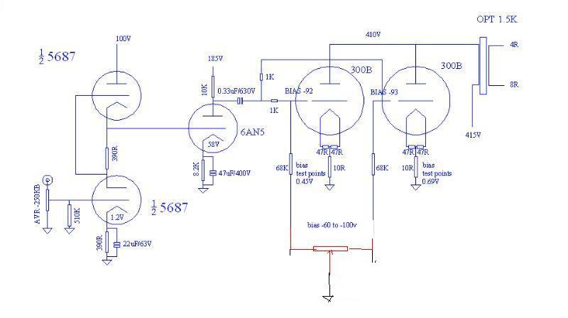

    hai đèn 300b lệch nhau thì làm hai biến trở trỉnh biass mỗi cái một đèn
    mà đèn 300b gì nhỉ nếu winc thì khả năng lệch là ko tránh khỏi

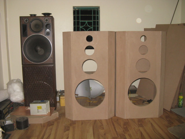

    Kính các bác...Lão kỹ sư của em đang cho công trình rất từ từ đi về đích, chả trách mà lão ấy rất khỏe, thích thể thao nhưng lại ghét nhất môn ĐIỀN KINH :lol:

    làm balance đi!...................................

    đây này.......................................

    thanks các cụ, để e bảo ông ấy thử xem rồi báo cáo các bác sau nhé
    p/s Bóng 300B china thì phải bác Tú à
