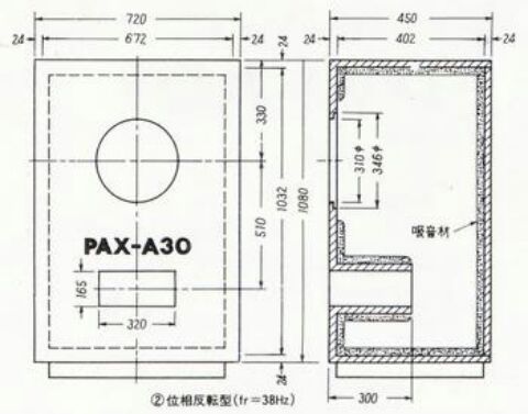

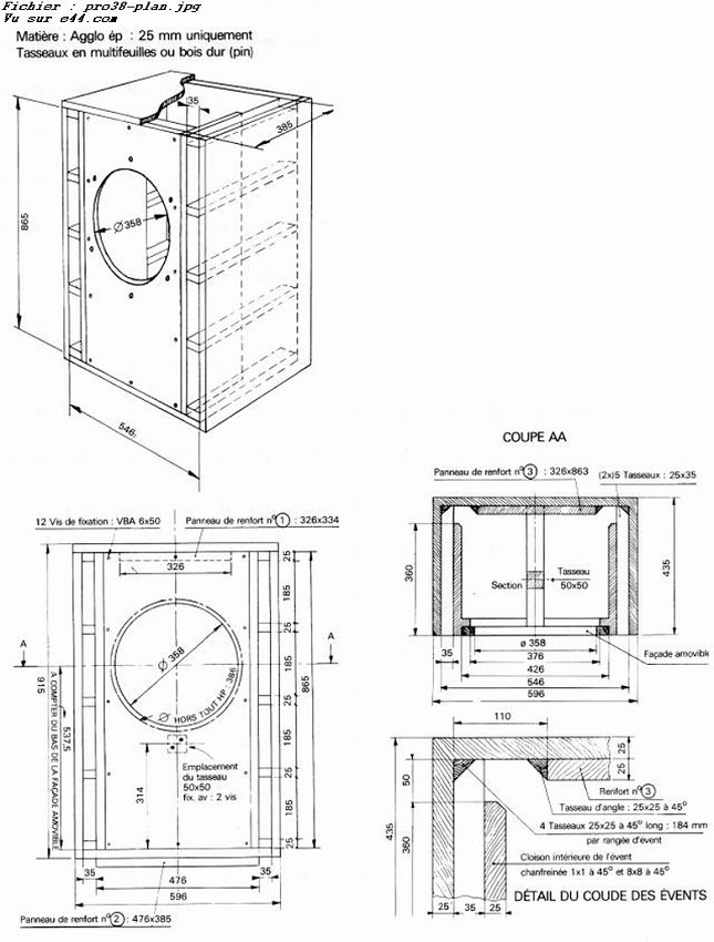

    cái mẫu thùng này em nâng chiều cao lên ( phủ bì nha ) 1245mm còn lại giữ nguyên có ok không các cụ ơi

    cái mẫu này của loa 38 cm loa của chú có 30cm thôi

    nếu vẫn dùng mẫu này phải thay đổi gì nữa bác Tú ơi

    ới các cụ ơi xem hộ em cái mẫu thùng này pioneer PAX-A30

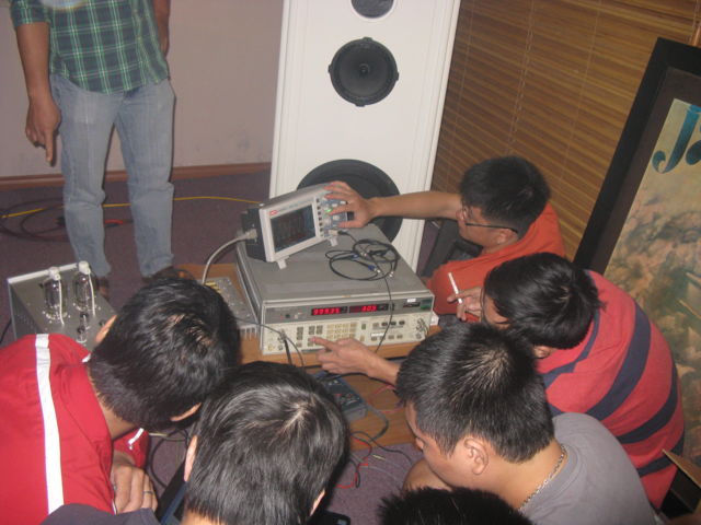

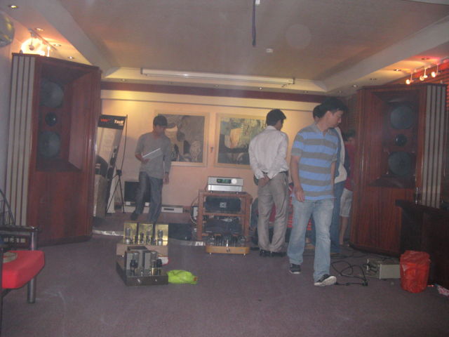

    báo cáo các cụ Thành Nam hôm nay được sự quan tâm của Đảng và Chính Phủ em cùng 2 đệ tử mang con 6C33-B se lên đo kiểm
    để tham dự kỳ thi SUMO 2013 sắp tới ( vòng gửi xe)
    nói chung với sự cố gắng vượt bậc của hai đệ tử thì 6c33 đã vượt qua vòng gửi xe
    công suất đạt trên 15w . băng thông tốt hy vọng sẽ được đi SG . và đây là một số hình ảnh
