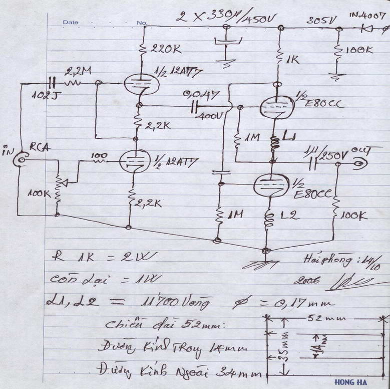

    Sơ đồ pre của tớ đây.

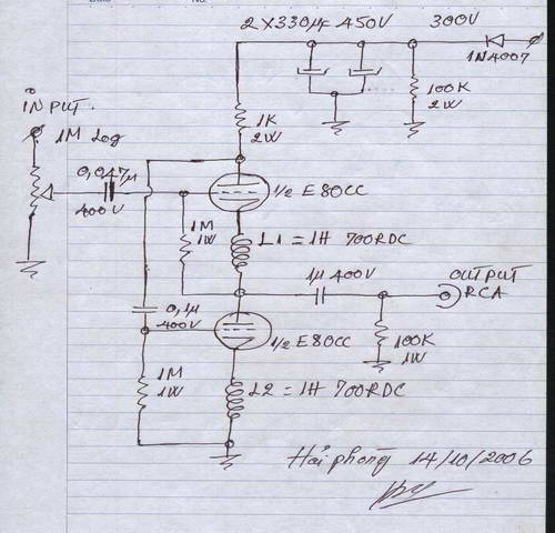

    Trong trường hợp không có biến trở 1M thì sử dụng mạch này.

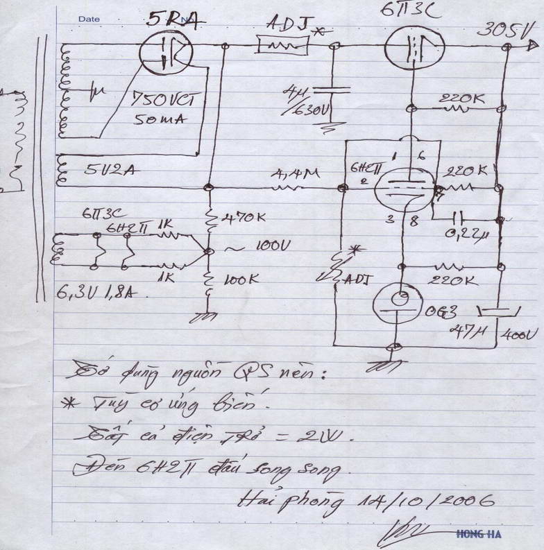

    Đây là mạch nguồn.

    Còn mạch sợi đốt cho tube E80CC thì bản thân tớ cũng không biết sử dụng AC hay DC nữa,vì mỗi loại nó lại có điểm đáng yêu riêng thôi thì tùy tai và sở thích.

    Mạch của bác Kiên rất hay, mỗi tội kiếm cái đèn E80CC hơi bị khó
    Mấy cái L1, L2 có phải là "ống hút" không anh Kiên ơi?
