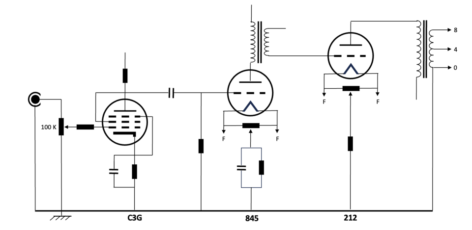

    Em "vi phạm" sở hữu trí tuệ của bác Metalhead chút xíu :p:p
    Để làm cho 212SE ra được 90W/ 1 kênh cũng cần rất nhiều "bí kíp" :D

    Các nói sao chứ em thấy mạch không đơn giản tí nào. Đầu tư chất xám. Linh kiện. Khó biết bao nhiêu.

    Phải edit, vì quyên xin vi phạm sở hưu trí tuệ của @My FB, vậy xin phép nhé. @hoangphung Hơ hơ, thì đúng rồi có ái làm đc amply bằng cái hình kiểu này đâu (vẽ để xem mà - kể cả cái mình đưa dưới cũng chỉ để marketing thôi ), vật liệu chuẩn bị: mấy cục sắt rồi quay theo thống kê:
    Rồi tự mần, với đường dẫn dưới (có thể theo đến 80%)
    https://jandkaudiodesign.blogspot.com/2015/09/stc-4212-amplifier.html?m=1
    - nêu làm để nghe làm 3 tầng tube.
    - nếu làm để thi sumo chỉ cần làm tầng CS tube là đủ thể lệ sumo của VNAV rồi (sử dụng bóng đèn điện tử ở tầng khuếch đạicông suất), thì gọi QuangHao hay TrinhanhTu làm 2 cái pcb Clone Goldmun qua cái ba thúc 1 tầng công suất sumo tube, kiểu này kể cả hơn 90 w cũng ngon hơn ăn kẹo.
    Sumo 2019 của Metalhead mạch đẩy kéo driver bằng MOSFET vẫn giải 2 bình thường.
