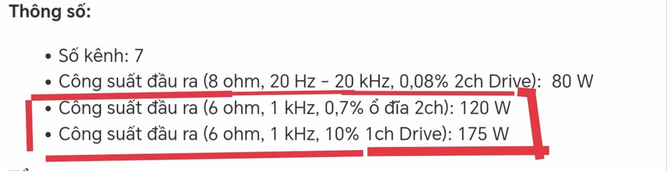

    Chào các bác. E đag tìm âm ly để ghép với đôi C95 Jamo e đag dùng ( thông số: 165w/330w, impedence 6ohm ). E xem thông số âm ly như ảnh (Denon X1700H) thì thấy k hiểu lắm phần khoanh đỏ kia. Các bác giải thích giúp e được không ạ? Và cho e hỏi nếu chọn X1700H thì ghép vs loa có ổn k, có quá tải hay đuối hay là vừa ạ? E cám ơn .

    đó là công suất tối đa 1 kênh và 2 kênh ở mức trở kháng 6 Ohm. Loa của bác trở kháng 6 Ohm, công suất tối đa 2 kênh 165w/330w công suất tối thiểu bao nhiêu thì chưa biết. Nhưng với thông số amply kia thì vẫn ghép loa bác được ạ, chỉ có thể khi vặn max volume thì loa bác nó hát to hết công suất tối đa có thể của loa thôi

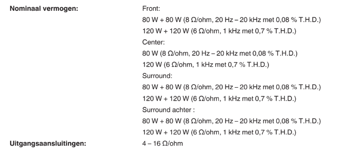

    - Thông số amply Dê Non AVR-X1700H theo hướng dẫn sử dụng đi kèm
    https://drive.google.com/file/d/18cbgX85vIGAqWH3s7yfYn-CAISjIpJlo/view
    - Hai loa trước mặt (Front)
    + Công suất 80W/kênh với tải 8 ohm, đo ở khoảng tần số 20Hz- 20kHz, với độ méo 0,08%.
    + Công suất 120W/kênh với tải loa 6 ohm, đo ở tần số 1kHz, với độ méo 0,7%.
    - Loa trung tâm trước mặt (Center)
    - Hai loa sau lưng (Surround)
    - Hai loa bê hông (Surround achter)
    - Amply cho phép ghép với loa có trở kháng từ 4-16 ohm.
    * Kết luận.
    + Amp đủ sức kéo loa và không sơ gây hỏng loa do quá công suất.
    + Amply nghe nhỏ thì độ méo thấp, nghe càng to độ méo càng lơn (ong hết đầu).
