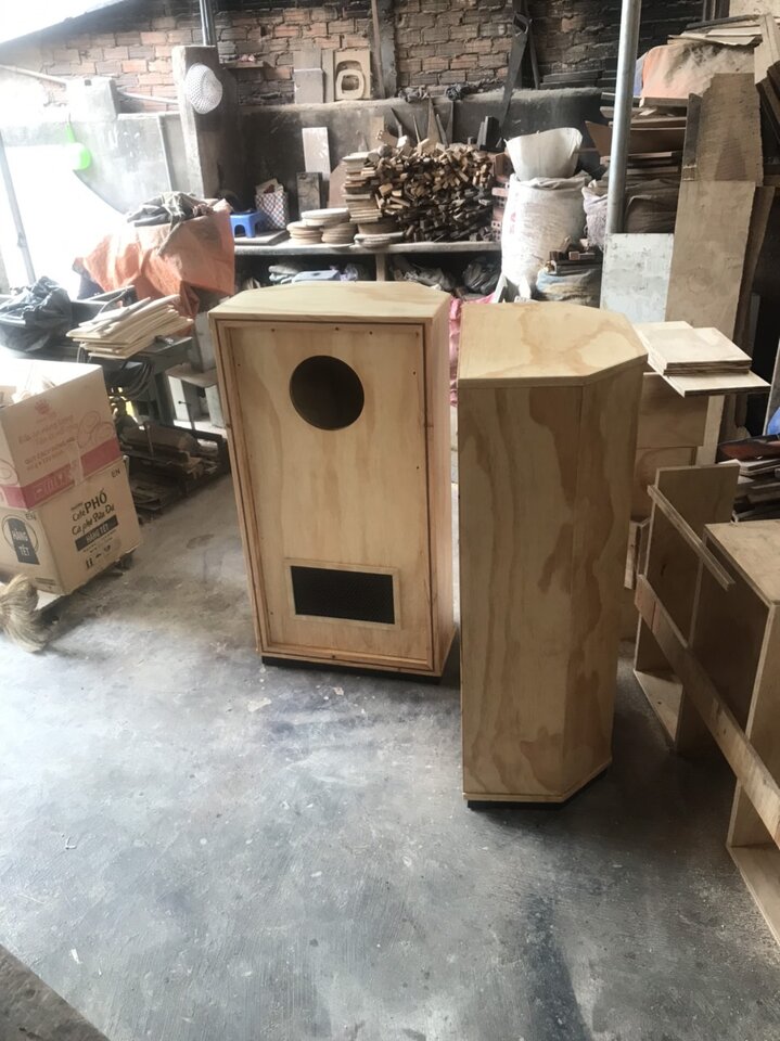

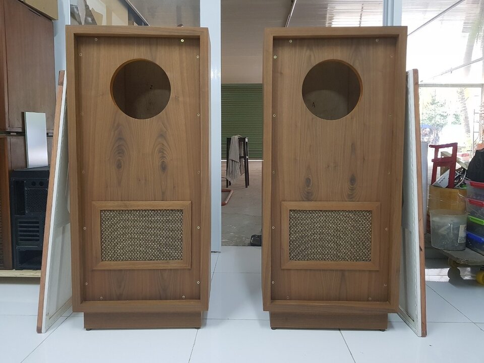

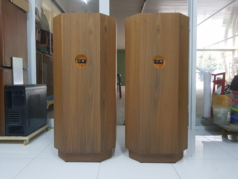

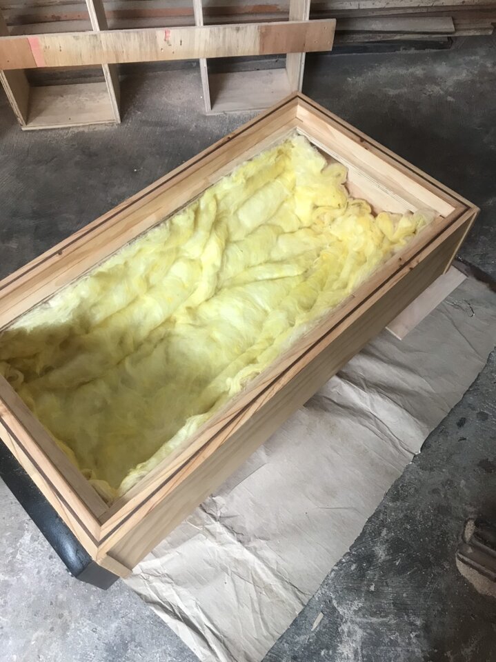

Cần gì thùng kit nhật chi cho đắt bác, bác đóng thùng theo thông số hãng rồi lót bông thuỷ tinh vô như em là bao hay rồi, bác ở SG thì ghé em nghe thử nhé

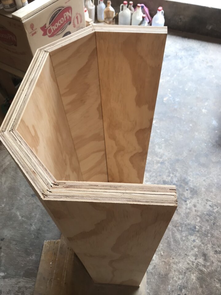

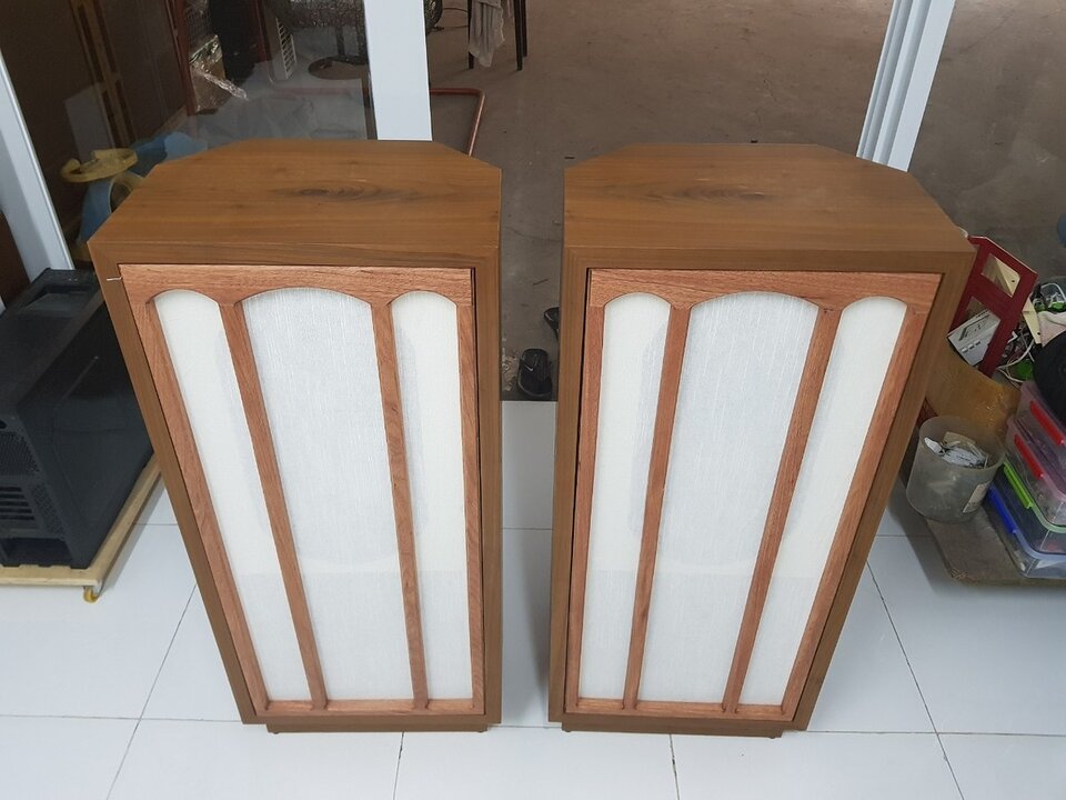

Em để màu vân gỗ tự nhiên như vậy luôn, vách thùng dày 36mm (2 lớp ván 18mm) mặt thì dày 18mm. Tổng thiệt hại 7tr; bác muốn dán verneer thì thêm chút tiền nữa
E cũng không rõ, bác làm loa gắn vải đó vô, e ở bên quận 2 bác nhé - bác muốn nghe thử ghé em nhé - O9O91813OO
