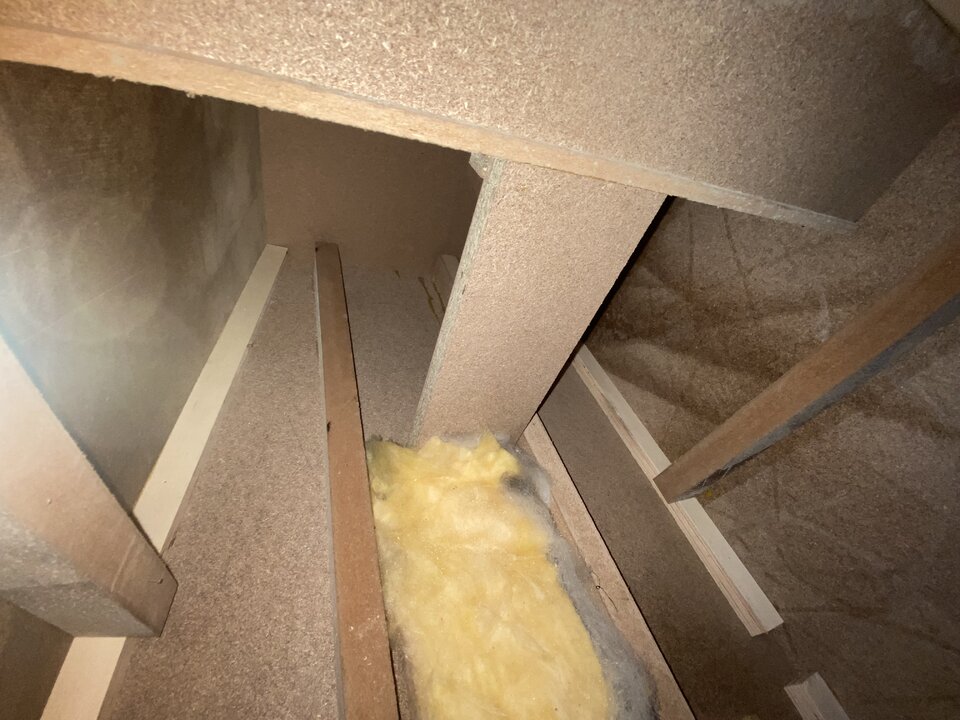

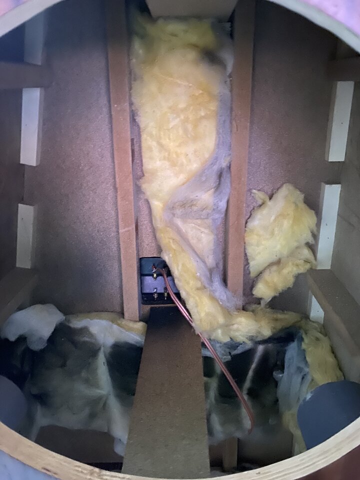

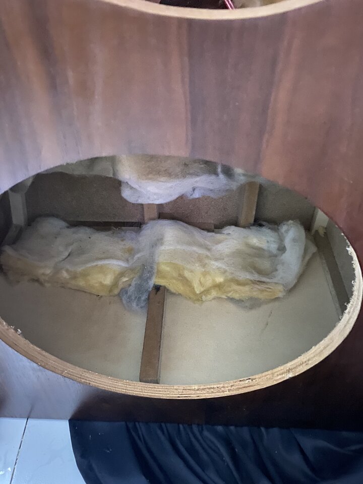

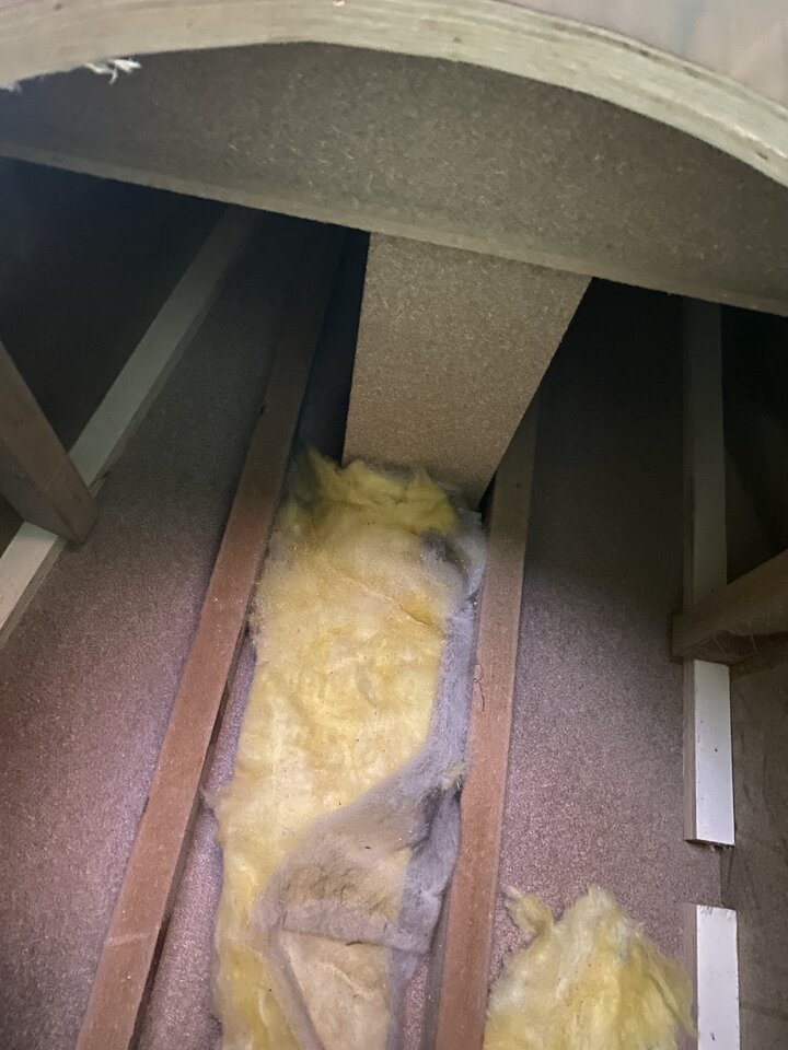

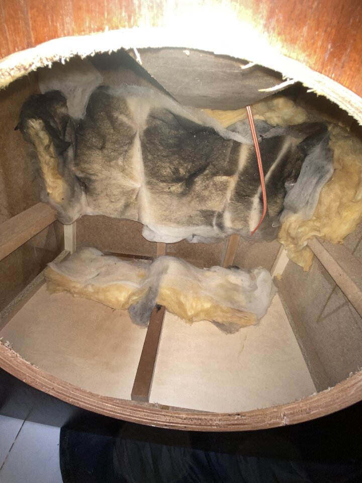

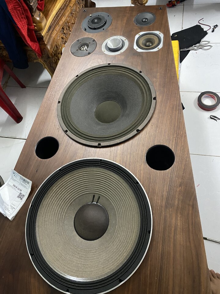

    E đã đầu tư khá nhiều thời gian để sưu tầm loa, đóng thùng tập tành DIY nhằm làm ra 1 gì đó riêng bản thân.
    Nhưng kết quả thì thất vọng so với bỏ ra. Nhờ anh em cho ý kiến.

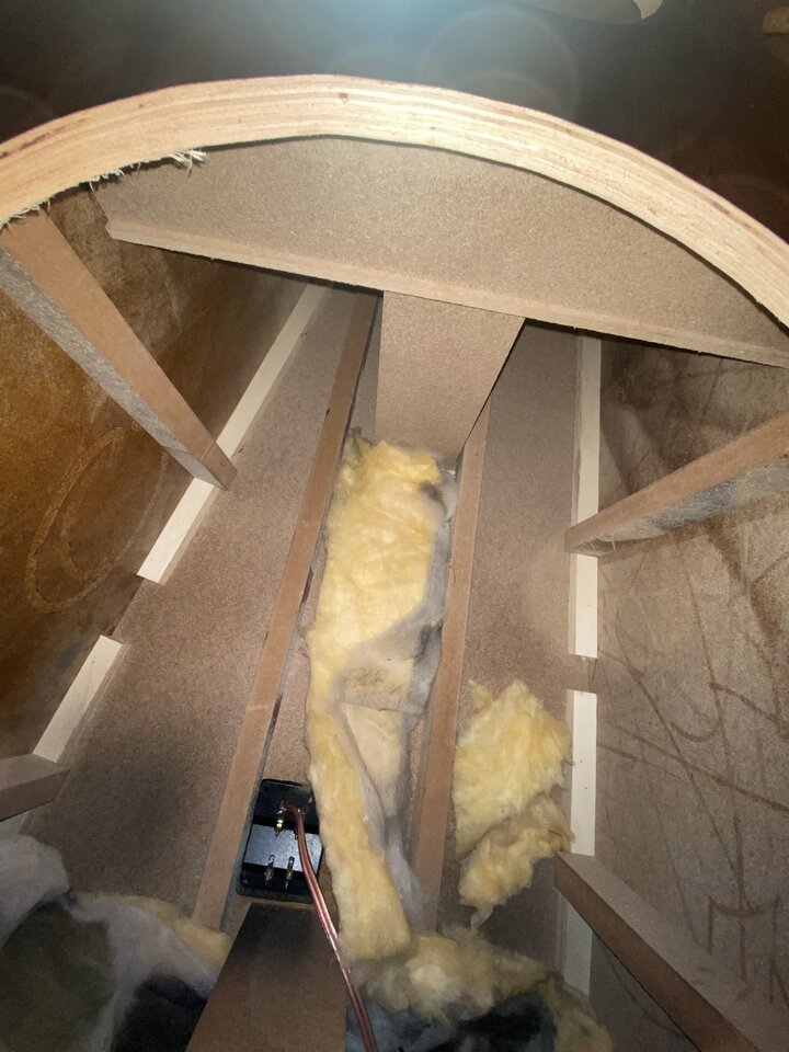

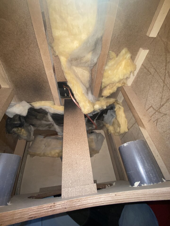

    Sau khi lắp ráp thì bass mỏng , không ấm, thiếu bass chưa lực dù đã rút hết tiêu âm(test tiêu âm từ nhiều tới hết). Nói chung nghe ko hay. Mình đã thử nhiều cách: đảo âm dương( triệt tiêu âm) , đổi loa bass trùng nhau ,bỏ phân tần đấu thẳng nhưng vẫn vậy. Yếu tố còn lại là do thùng: thiết kế, ma trận, thể tích, lổ hơi to nhỏ và bố trí, ván mà chưa biết sai chổ nào chính gây nên và điều chỉnh làm sao?
    bass : jbl 115 col63 + 2226h col 100. 40cm

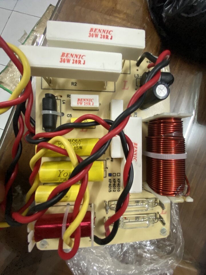

    Phân tần jbl.

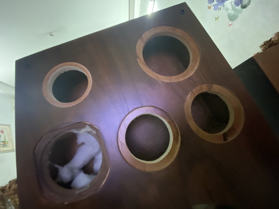

    kích thước :rộng đáy 70cm, rộng trên nóc 40cm. Cao 1,3m. Sâu 42cm. Thể tích :230lit. Hộp nhỏ chứa mid treble: sâu 15cm, cao 37cm.
    Mục đích: nghe nhạc sóng ,drum + karaoke
    lổ thông hơi 90cmx2. Dài 12cm.
    Ván : mặt trước ván ép nhiều lớp, các bên ván mùn cưa ép. Dày 1,8cm.
    Mời anh em xem hình. Xin cảm ơn.

    Bác thử vài cách sau
    - Bỏ bớt 1 loa bass. Nếu 2 loa phải giống nhau
    - Ống hơi: bỏ ống hơi/ lắp ngắn hơn/ lắp dài hơn

    Bác dùng crossover 2 đường tiếng, mà trên loa bác có tới 5 drivers Mid + tweeter + super tweeter. Không biết bác đấu nối kiểu gì. Nếu bác câu cả 5 cái driver đó vô phần dãi trên của cái crossover này thì nó nuốt hết công xuất của driver bass.

    Nếu như bác viết thì vấn đề thiên về thùng. Cái này thì khá khó vì chất lượng ván thùng & độ rung của tấm ván sau lưng thùng nó quyết định rất lớn đến tiếng bass. Rồi cách kê thùng loa nó cũng ảnh hưởng nhiều tiếng bass. Còn để biết cái độ dài của ống hơi thì bác thử lấy 1 đoạn ống giấy dầy (ống của các cuộn vải chẳng hạn) dài tầm 25cm bác lồng vào ống hơi sao cho khít 1 chút. Sau đó bác chỉnh cho đoạn nối thêm dài ra nhiều hay ít xem tiếng bass có ảnh hường nhiều không. Nếu có ép [hê thì lúc đó hẵn độ lại ống hơi.

    Vậy chứng tỏ 2 loa đó đang cãi nhau...
    Bác đảo dây của 1 trong 2 loa đó đi xem sao nhé... Chúc bác có những tìm tòi thú vị...
