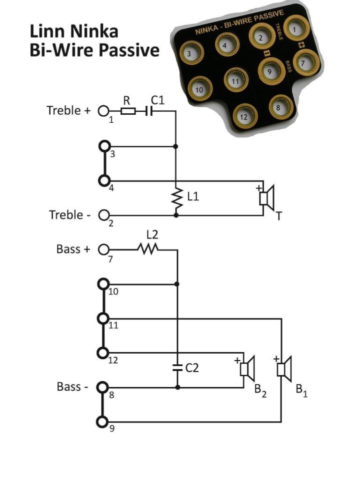

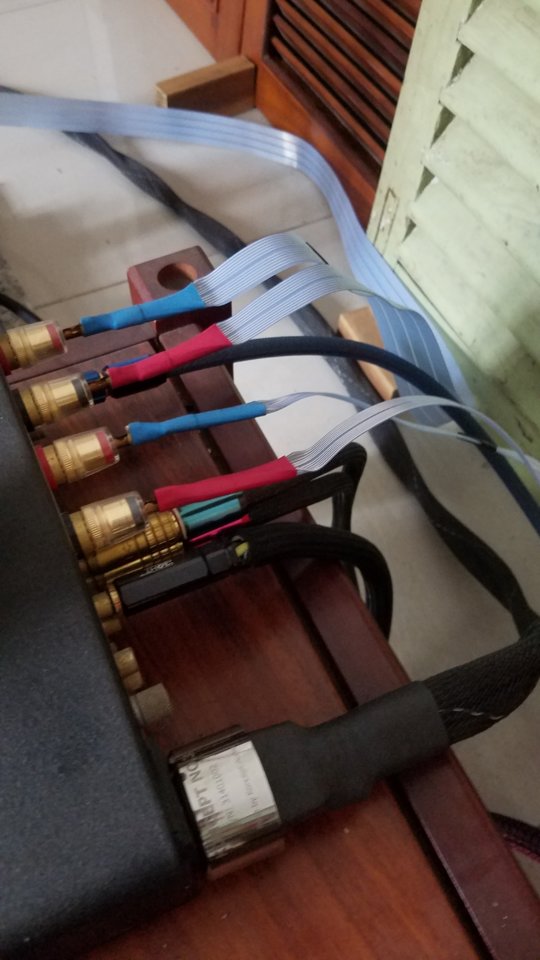

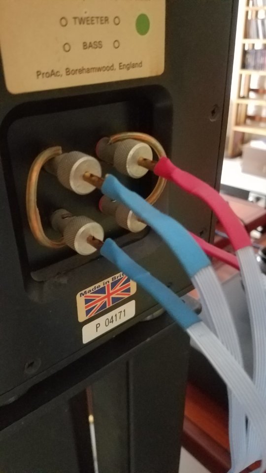

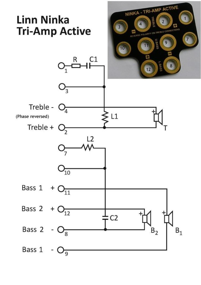

    Em hay nghịch điện, đôi lúc nghịch dại như đã post ở hình trên.
    1. Đấu bi-wire để nguyên cầu loa
    2. Cắm ngược dây loa vào cọc ampli
    Cả 2 trường hợp đều hoạt động bình thường, không xảy ra hiện tượng hư hỏng loa hay ampli.
    Hiệu ứng trên hệ thống của em:
    1. Tiếng bass giảm độ sâu, nghe bolero lâu rất hay, khá giống loa toàn dải
    2. Gai góc hơn, tiếng đanh hơn...
    Vài dòng về cách đấu dây loa.

    Cắm ngược dây thì invert phase 180 độ có khi sân khấu rộng hơn ấy chứ :)

    Đấu biwire ko tháo cầu loa thì thành single wire, ko có cái gì có thể hỏng được. Còn có "hiệu ứng" thì e là cảm giác thôi bác ạ.

    Chính xác, sân khấu đúng là có rộng hơn chút đỉnh bác ạ.

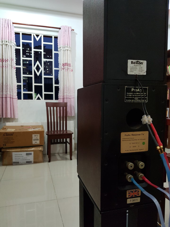

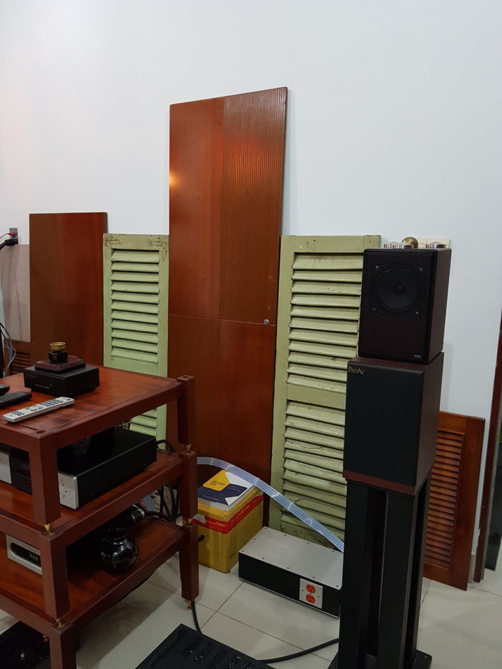

    20180117_180423.jpg Em lại nghịch dại: đấu toàn dải Đức với ProAC để nghe tiếng lóc cóc mà không thiếu bass

    Tán âm giữa đẹp quá bác ơi! Mua ở đâu thía! ;)

    Em lượm ngoài hiên nhà người ta, hihi.
