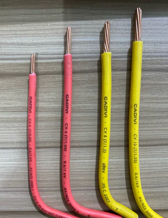

    Các bác đã thử dùng dây điện Cadivi, Trần Phú để đấu nối loa dàn dưới 100 triệu chưa?
    Và các bác thấy chất âm có khá nhau nhiều không?
    Em đang trong quá trình thử nghiệm dùng dây Cadivi 4.0 loại 7 lõi đồng, tiếp là thử dây đồng loại tơ xem sao.
    Định làm quả dây điện xong mông má cho ra vẻ xịn xò tý xong mang đi thử các bộ giàn của người nhà xem họ nhận ra không haha
    Các bác cho ý kiến xem sao nhé.

    Em có test với dây điện lõi 4.0 đồng tơ ở đoạn tầm 1 mét thì nghe không có gì khác biệt lắm, hiện e vẫn đang dùng kết hợp cả dây điện (nối từ 2 cái amp ra hộp chuyển, em chơi 2 âm ly là Luxman L540 và 1 con Pow) cả dây loa xịn (từ hộp chuyển ra loa JBL L112). Chứng tỏ ở khoảng ngắn dưới 2m thì dây điện xịn và dây loa chuyên dùng không cho cảm nhận thực sự khác biệt. nhưng giá chênh nhau cả chục lần.
