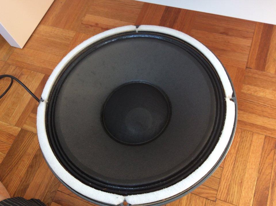

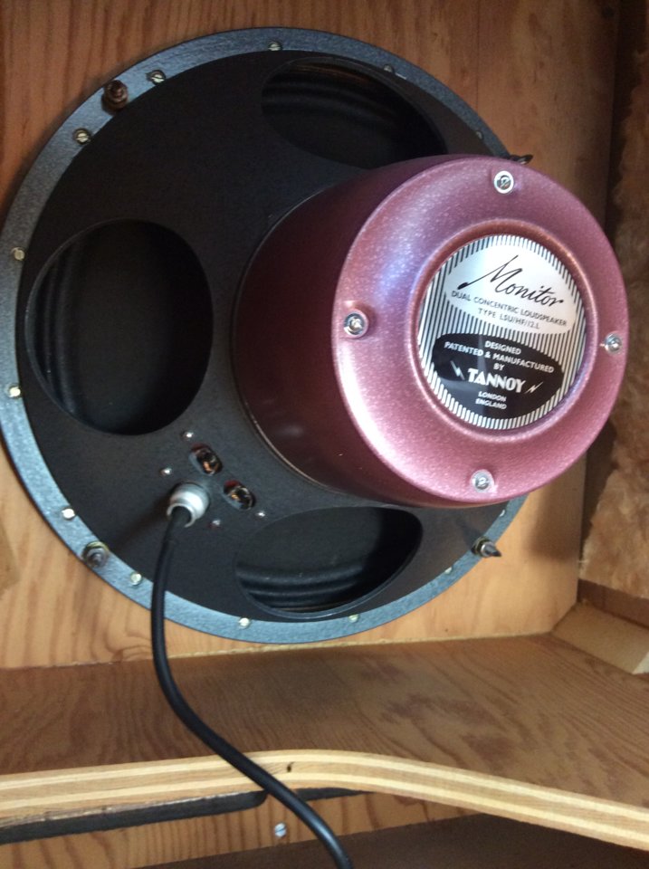

    IMG_1459.JPG Em chào các bác. Các bác giúp em đánh giá củ loa Tannoy này mức độ quý hiếm đến đâu ạ. Cặp loa còn rất mới, nguyên zin, em nghĩ quá đẹp đối với em. Em cảm ơn các bác ạ.

    Củ Red 12, đặc trưng là viền mút lót kiền loa màu trắng. Đời này ốc vít, sườn loa làm rất đẹp kg bị ohai màu hay oxy hóa theo thời gian. Phần lớn đời Tannoy cổ từ Red trở về trước màng loa mũi loa rất đẹp do ê căng cố định kg tháo ra được, hạn chế bụi bặm và tác nhân gây xấu màng loa bên ngoài!
    Chất âm củ Red 12 rất long lanh, sắc xảo, tiếng kg dầy nhưng sang trọng. Bass chỉ đủ để cảm nhận chứ kg mạnh và lực!

    Củ này 16ohm, có hiếm hơn các củ 8 ohm không bác superframer? Củ này so với củ silver cổ thì như thế nào ạ?

    Em nghe nói vào thời gian củ loa này, hãng tannoy chỉ bán củ loa chứ không đóng thùng. Em có cặp thùng y như bác nói, ê căng cố định, trên thùng chỉ có số dập chìm ở thành gỗ.

    Silver và Red đều 15 omh và không có 8 omh
    Gold monitor thì la 8 omh và không có 16 omh
    Tannoy vành Gasket mà màu trắng như hình trên bác coi chừng vì có thể đã là hàng recones ' mà hình cặp trên chắc của Tây chứ bác ? "
    Vì thường các cặp gin không có vành gasket màu này
    Các cặp xưa kia Black hay Silver thường củ loa được bọc vải thưa " cloth " bao quanh củ loa để tránh bụi vì các cặp này ngày xưa họ không làm dust cap để che bụi

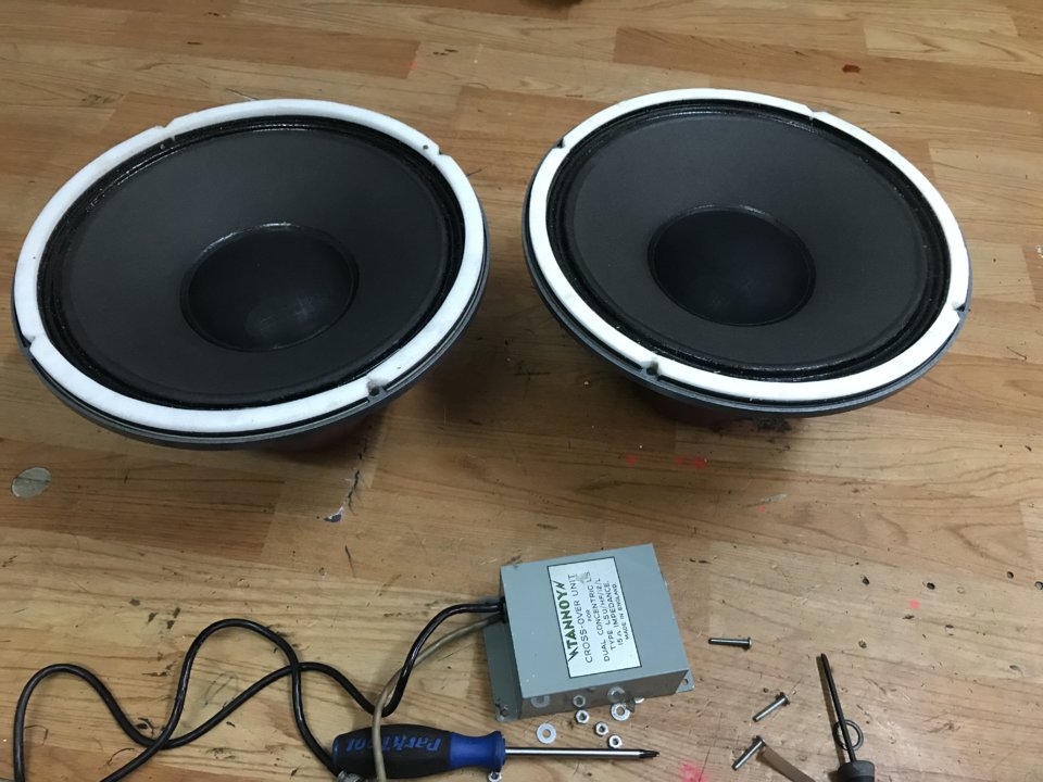

    Thằng em mình cũng đang sở hữu cặp Red 12 nhưng thiếu 1 cái phân tần nên xài đở phân tần của gold 12,đang tìm 1 cái cho đủ bộ để xài cho đúng 16 omh,mong các bác chỉ giáo.Thân chào

    Em thật sự quan tâm thông tin viền mút kiềng loa màu trắng mà bác nói ở trên. Bác có thể cho em thông tin để rút kinh nghiệm được kg ạ, và em chỉ đang nói về củ Red mũi đen thôi ạ. Xưa giờ mở ra 2 cặp 12 và 15 đều màu trắng chứ kg thấy màu nào khác :(

    Bác tham khảo hình Gin của Red nó trong link trên một số cặp dustcap đen thì có cả Gasket màu xám làm chất liệu từ cao su xốp
    Link dưới Gold monitor, Nhưng cặp có Gasket màu trắng thực ra sau này mới xuất hiện trên thì trường khoảng 7 năm đổ lai đây
    trước kia em không nhìn thấy, hình ảnh không mấy khi nhìn được chụp hình rõ ràng hết

    Thanks bác! Em kg tìm thấy thông tin em cần trong 2 link bác gửi ạ. Vì củ Red 12-15 mũi đen em toàn thấy màu viền mút lót kiền loa màu trắng. Còn loại mũi màu cam thì em nghĩ nó kg phải màu trắng là đúng ạ.

    Vấn đề gasket màu trắng này em có nói trước đây rồi cách nay cũng khoảng 3 năm gì đó
    Bác cũng cũng thử hình dung màu trắng nếu để lưu giữ sau khoảng ngần ấy thời gian thì nó sẽ thành màu gì ?
    Màu thời gian ở đâu rồi ? Còn bác tin hay không thì tuỳ bác
    Thường các dòng Gold hay Red trong đó viền dây thừng chạy sát mép của nó màu dark green và sợi dây này luôn nổi rõ khi chụp cận cảnh nếu có sự khác biệt mình có quyền nghi ngờ nó về gốc gác

    Thanks bác về thông tin trên. Hồi xưa em sài cặp Red 12 cũng mấy năm, lúc bán đi mở ra xem thì nó cũng y như lúc em mua. Thật sự, em rất ngỡ ngàng vì độ mới củ củ Red, truy lùng trên Internet, và gặp cặp 15 khác bên ngoài thì em cũng phần nào tự tin là nguyên zin. Đến bây giờ chưa có thông tin nào cái viền mút trắng đó là cơ sở nghi ngờ loa làm lại. Vì thường cái viền mút lót đó chả liên quan gì đến cái loa. Nếu làm lại cũng kg nhất thiết thay cái viền ấy để cho người khác nghi ngờ!

    Bác lý luận cũng logic đó
    Nhưng thực tế có thể nó khác
    Có những cái chúng ta có thể đánh giá trên tiêu chí thời gian
    Thời gian gần đây em còn thấy hiện tượng một số cặp Orange dustcap Rất mới, cái sự mới quá làm em nghi ngờ
    Màu sắc cái Dustcap này không hề thấy chút màu thời gian trong đó,Một màu cam thiệt mới và đẹp trong khi cone loa thể hiện được điều này chút it thì nhìn sang sợi dây thừng bám mép lại là màu trắng cháo lòng
    trong khi em chưa nhìn thấy cặp nào có dây thừng mép loa màu này?
    Rất tiếc cặp này không phải của em nên em không chọc ngoáy cho tỏ sự nghi ngờ của mình được
    Phần vì cũng không dám nói sự nghi ngờ của mình cho Ông chủ được vì sợ họ buồn với ý nghĩ Tào tháo của em

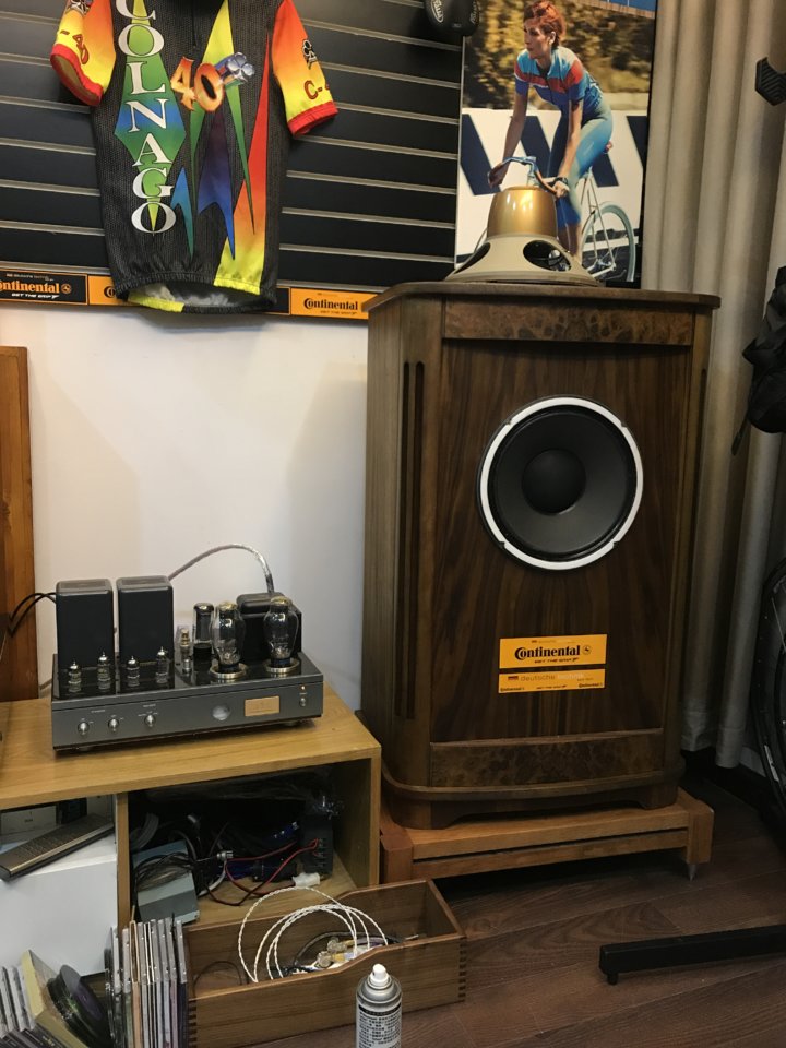

    Zin là zin hihii Red 12.

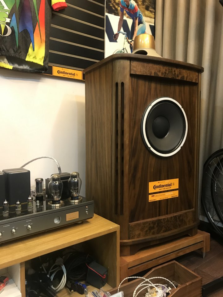

    Bỏ chữ Continental đi thay bằng chữ Probike có khi nó lại nổi bật hơn đấy :D.

    Em cám ơn các bác đã chỉ dẫn. Em thì tin tưởng loa zin, vì mấy lý do: (i) loa của bác thinhgia toàn là loại mũi cam, em được biết cặp này đắt hơn chút đỉnh; (ii) ông bà bán cho em đôi loa này rất tử tế, không nói sai; iii) Ngay cả củ phân tần cũng mới cứng cựa như ngày đầu, nên chẳng có lý do gì loa không thể zin và còn tương đối mới; iv) khí hậu cực tốt và nhà chủ đóng cửa tránh bụi, nắng là lý do tại sao giữ được mới cho đến ngày nay. Em là em quất luôn thôi ạ.

    Để giữ loa chắc phải chế thêm cái mặt như của bác phan van quy. Ý tưởng hay ạ

    Em cũng chưa khi nào được cầm chúng trên tay nên không dám khẳng đinh 100%
    Mà là rất nghi ngờ chúng
    Nếu bác có niềm tin thì cứ chơi thôi
    Em thì không đủ can đảm
    Khi nào bác mua bán thành công
    Nếu có thể chụp vài tấm cận cành thật rõ, series cones numbers nếu có để bọn em coi chơi cho biết GIN -ZOM là cám ơn bác nhiều rồi

    Em đã giải quyết xong ạ. Mang ra ông thợ Tây già, khẳng định luôn zin zỉn zìn zin, khai sinh 1958. Trên ebay bán một chiếc tương tự, viền trắng, giá 3100 đô, 1 củ chứ không phải một cặp ạ. Em sẽ cận cảnh báo cáo các bác sau ạ.
