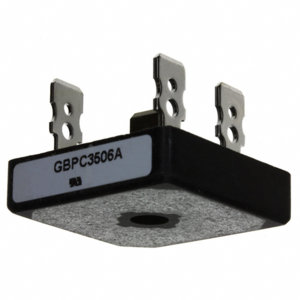

    Em mới tập tành thiết kế PCB bằng Sprint Layout 5.0. Cũng rất dễ dùng, gà như em mò 15 phút là biết dùng ngay. :D
    Nhưng em không tài nào tạo ra được Macro con diode cầu 35A (như con GBPC3506 ở hình) vì fooprint wizard không tạo ra loại chân dẹp như vậy được, mà chỉ có thể làm chân tròn.
    Bác nào có file .LMK macro con diode này cho em xin với ạ!
    Vấn đề nữa là em tạo ra một linh kiện với lỗ hàn ở cả 2 mặt (C1 & C2) để làm board 2 lớp như thế này có đúng không? Sau đó muốn PCB sau này được mạ xuyên lỗ với nhau thì chọn chức năng ''Through-pads'' phải không ạ? Và lúc thiết kế xong thì nhà sản xuất mạch in có hiểu được không. Em sợ cứ làm ầm ầm, đến lúc đó họ lại không hiểu, vì mình làm sai.

    He he, không bác nào giúp em được ư?
    Vậy chắc bó tay rùi. Mà làm thế nào để phủ mass cho mạch trong sprint layout nhỉ? Thí dụ như em có cái đầu connect 2 pin, 1 pin cho tín hiệu và 1 pin cho mass, làm thế nào để phần mass này phủ luôn toàn mạch? Em mò mẫn mãi mà chưa ra... :(

    Cái chân dẹp này bác tạo bằng cách tạo nhiều lỗ khoan liên tiếp nhau thôi.

    Của bác đây, bác download về rồi đổi tên thành .lmk là ok
