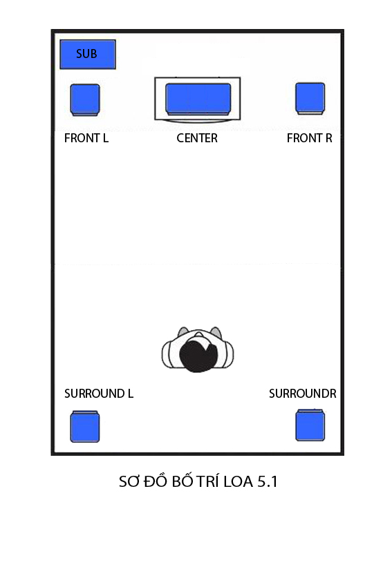

    bác nào rành về loa cho em hỏi thứ tự xắp xếp các loa như thế nào trong 1 dàn 5.1 va cho em bik kí hiệu của mỗi loa lun

    Tặng anh cái sơ đồ 5.1

    Bổ sung cho bác các góc độ đặt loa, nếu xem ví trị ngồi nghe là trung tâm thì vị trí các loa trong bộ 5.1 nên đặt theo các hướng sau: (tính theo vị trí kim đồng hồ)
    + 2 loa Front đặt ở vị trí 11h và 1h. (tạo góc 60 độ)
    + di nhiên loa center phải nằm giữa 12h
    + loa surround có 2 kiểu: nếu phía sau vị trí ngồi không còn không gian thì đặt 2 bên tai; Nếu phía sau còn không gian thì 2 loa đặt ở vị trí 8h và 4h (góc 120 độ)
    + Riêng loa sub vị trí có thể thay đổi tùy thích cho gọn. (thực tế sub rất khó đặt!)
    Chia sẻ bác vài kinh nghiệm.
