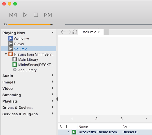

    Ý mình là phát nhạc bằng JMC trên MAC, nguồn nhạc từ ổ NAS và phát sang DAC mạng.
    Mình làm được rồi, chọn option/Media Network, tích chọn ô đầu tiên phần Use Media Network to share this library anh enable DNLA/OK, sau đó quay ra ngoài chọn phần cửa sổ bên trái mục Playing Now, sẽ sổ ra tất cả các thiết bị có thể phát qua mạng, ta chọn thiết bị phát và quay ra chọn thư mục như bình thường là phát ngon ơ. Quá ổn. Tks

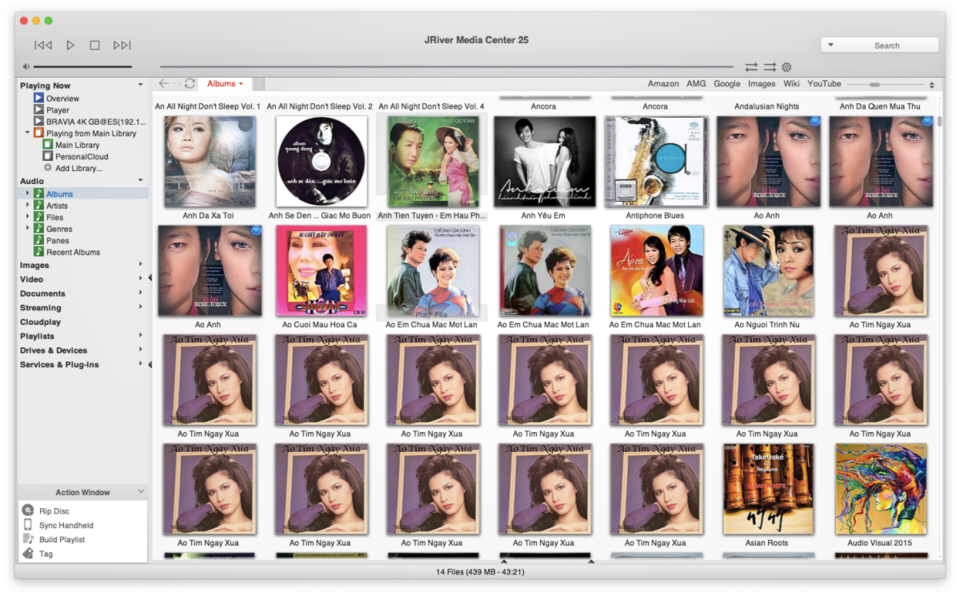

    À nhân tiện các bác và bác @tml3nr cho em hỏi thêm chút nữa là sao em add nhạc theo thư mục, mà nó cứ hiển thị trùng lắp album, nhấn vào các ảnh album thì chỉ có 1 album là đủ file, còn các ảnh album còn lại chỉ có khi có 1 bài, hoặc 2, 3 bài gì đó. Có cách nào fix lỗi này không ạ, tks

    Do tag chưa đúng ạ. Cái này nói ra hơi dài dòng. Hôm nào em sẽ viết kỹ hơn về các việc chung quanh tag.
    Trước mắt anh thử làm như sau:
    1. Cài dbpoweramp. Chọn hết các bài trong album. Click chuột phải chọn Edit ID-Tag
    2. Bấm dấu x xóa hết tất cả các mục đang hiện ra
    3. Sau đó điền lại thông tin. Sao cho tất cả các bài phải cùng tên Album. Album Artists phải giống nhau nếu là 1 ca sĩ. Nếu có nhiều hơn 1 ca sĩ thì Album Artists nên là "Various Artists"
    Bước 3 anh có thể dùng Tag&Rename cho dễ.
