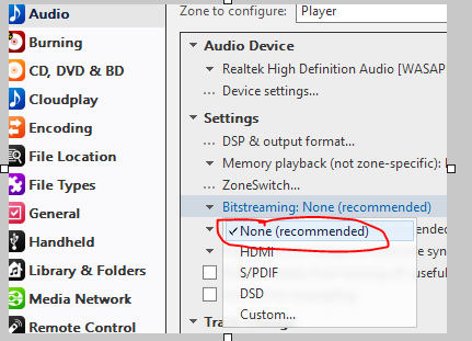

    Bác @tml3nr ơi có cách nào dùng JMC chơi đc SACD ISO trong khi DAC không hỗ trợ DSD không ạ!

  11. tranbachks
    tranbachks Approved Member
    24/12/16
    23
    Cuối cùng e đã tìm ra phải chọn cái này đi mới chơi dc cụ ah vì DAC của em ko hỗ trợ DSD

  12. daonguyenvan
    daonguyenvan Advanced Member
    5/3/10
    593
    470
    À vâng, cái đó nó mặc định là recomment luôn. Bác setup trong output format cái sample rate về ngưỡng max của DAC nữa (96000hz hoặc 192000hz) vì sacd hay dsd tần số nó vượt qua ngưỡng đó xa.

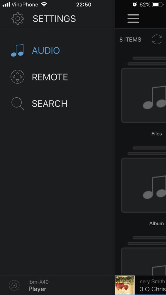

    Sao em nhập đúng dãy chữ mà jriver cung cấp rồi vẫn không điều khiển bằng gizmo trên điện thoại được vậy các bác?

  17. tml3nr
    tml3nr Advanced Member
    30/4/07
    3.082
    3.519
    Anh thử app jremote xem sao ạ? Có thể cần phải tắt firewall của Windows.

  19. Vutung
    Vutung Advanced Member
    18/6/16
    132
    454
    Em làm được rồi,đúng là phải tắt firewall của win nó mới nhận nhau

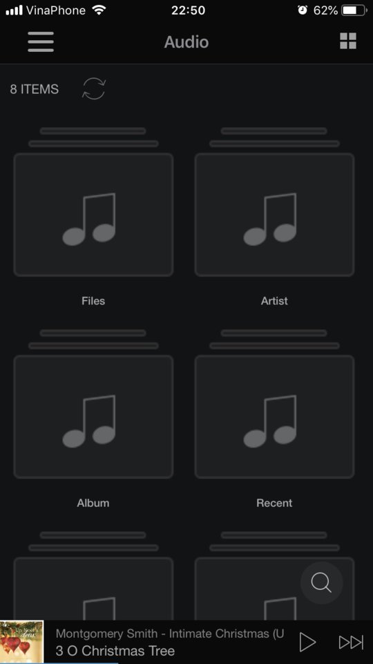

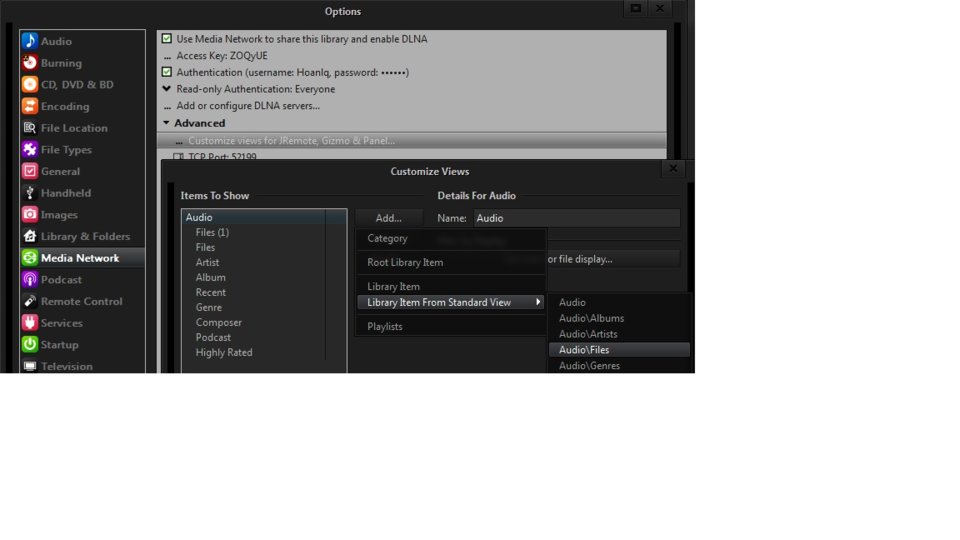

  21. Vutung
    18/6/16
    132
    454
    Sao em làm như bác nhiều lần mà nó không hiện lên cái mục file ở jriver remote nhỉ
    tieuphi2006 likes this.
  22. Nghvan
    Nghvan Approved Member
    26/5/11
    39
    Bác đã import library chưa ạ ?
    tml3nr likes this.

  24. Vutung
    18/6/16
    132
    454
    Chọn file xong phải import lại từ đầu à bác?
