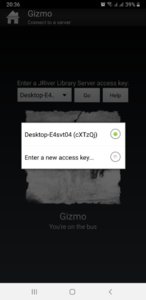

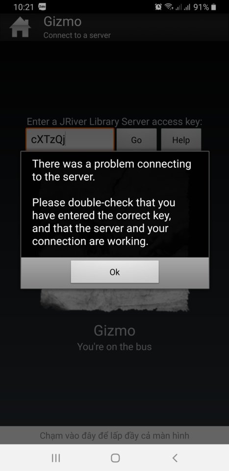

    E cài bản 26 free 30 ngày và cài gizmo trên androit mà ko vào để khiển đc, các bác thông mạch giúp e phát

    Anh tắt firewall của PC chưa ạ?

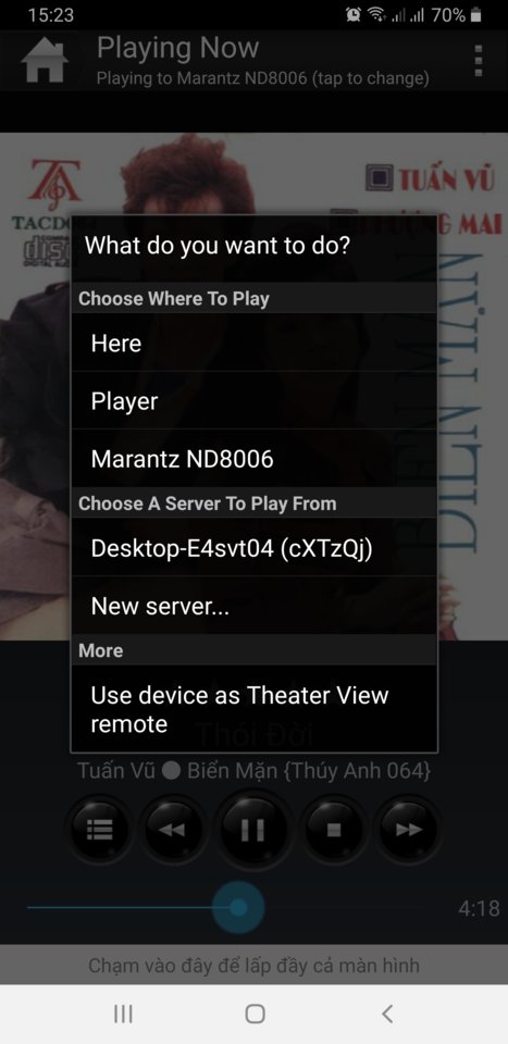

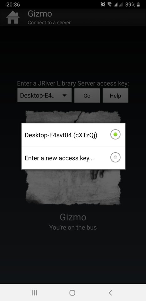

    Phải
    Thansk bác, tắt thì vào đc rồi, nhưng trong bảng này chọn nd8006 thì đc mà chọn destop thì ko đc là sao nhỉ( pc chạy jriver rồi qua nd8006 làm dac)

    Anh test thêm bản JRemote2 này xem có dễ hơn hay không ạ?
    https://vnav.vn/posts/2494643/
    Anh kiểm tra lại xem đã enable media server DLNA chưa?
    https://vnav.vn/posts/2122397/

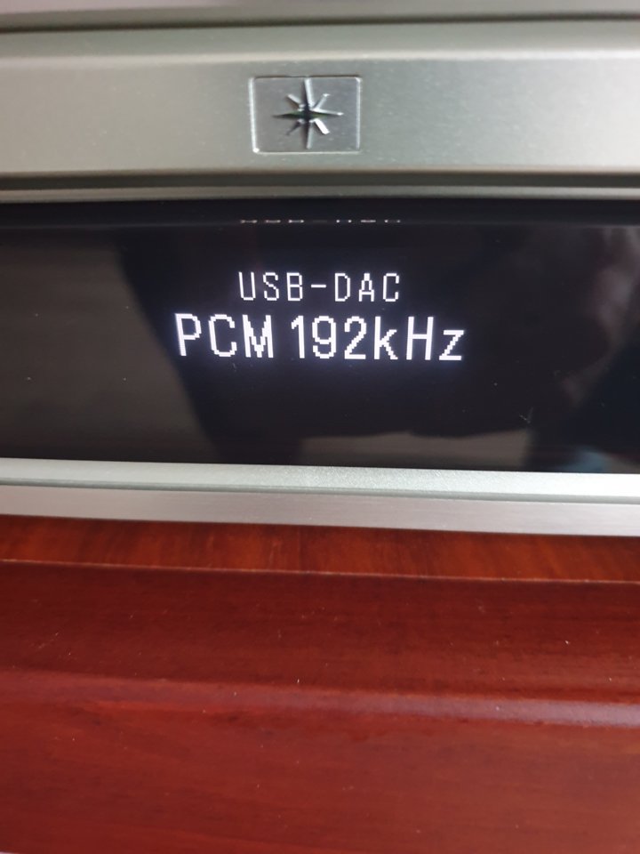

  18. dhl73
    dhl73 Advanced Member
    29/11/13
    67
    13

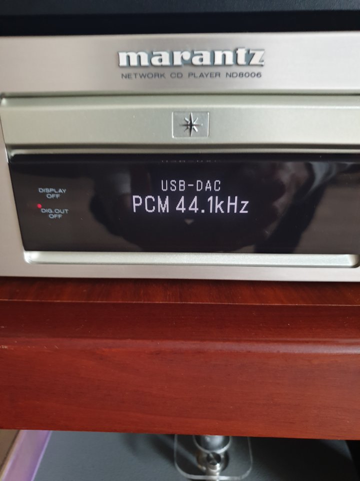

    E để cài đặt này đc chưa ợ, sao lúc nào output ở dac hiển thị cũng là pcm 44.1 khz
  19. tml3nr
    tml3nr Advanced Member
    30/4/07
    3.082
    3.519
    Anh xem thử bài này, và kiểm tra lại settings Output format của JMC ạ:
    https://www.vnav.vn/posts/2127136/
  20. dhl73
    29/11/13
    67
    13

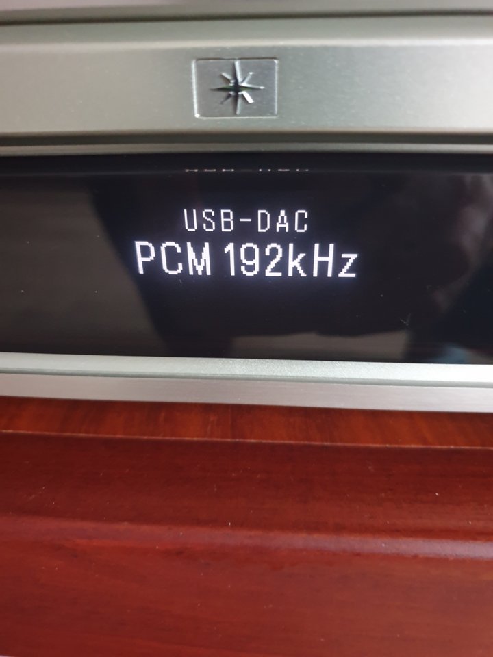

    Thanks bác, e cho lên hết 192 luôn, còn chỗ output encoding để none hay chọn dsd ợ? Mà nếu ko để 192 mà chọn all no change thì 44 ra 44, 98 ra 98 đúng ko ạ và nên để nochange hay fix all 192 luôn
    tml3nr likes this.
  21. tml3nr
    30/4/07
    3.082
    3.519
    Chổ Output Encoding là để cho mình set khi play file nhạc nào mà dac không support.
    Thí dụ như khi anh play file dsd mà dac không support. Khi đó mình chọn DoP cho nó convert về PCM.

  24. sonar4x
    sonar4x Advanced Member
    21/12/07
    926
    795
    0983613218
    Trong Jriver có nhiều cách set ouput, nhưng căn bản cần setting phần audio trong windows trước đã (phần audio properties default format) set ở mức nào: từ 16-32 bits, bitrate từ 44.1-384...) Thấy các bác chơi Foobar nói có cách bỏ qua Windows vẫn chặn seting này?
    tml3nr likes this.
  25. tml3nr
    30/4/07
    3.082
    3.519
    Nếu dùng ASIO là bỏ qua được cái cửa này đó anh.
