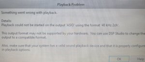

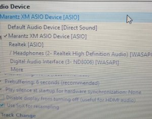

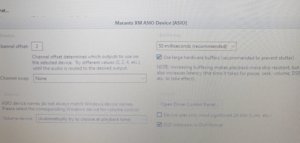

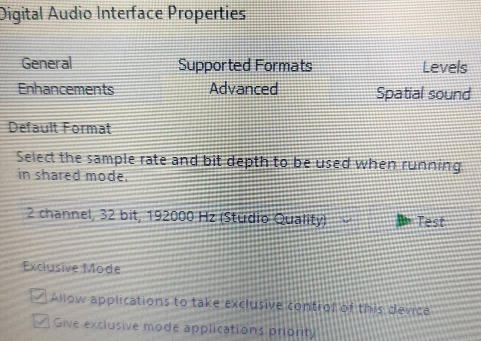

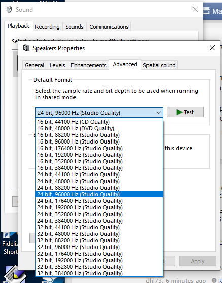

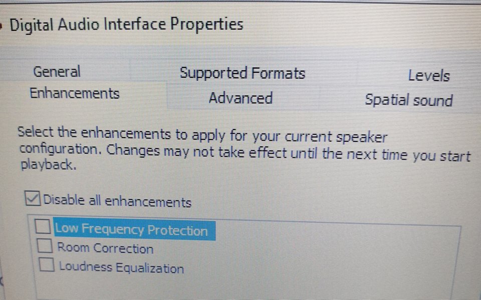

  20. dhl73
    dhl73 Advanced Member
    29/11/13
    67
    13
    e chỉnh như này ok chưa ạ, có cần cài đặt thêm thông số gì ko ợ

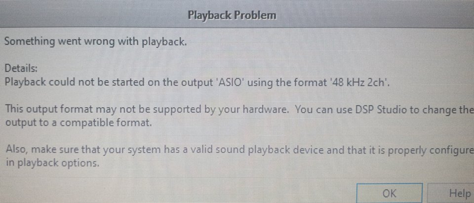

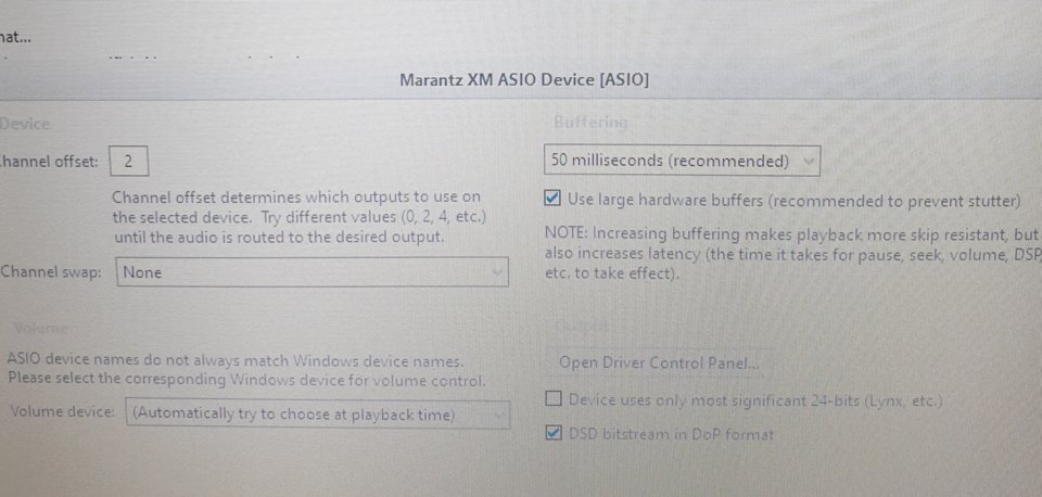

  21. dhl73
    29/11/13
    67
    13

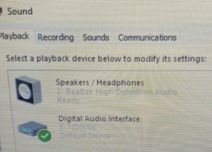

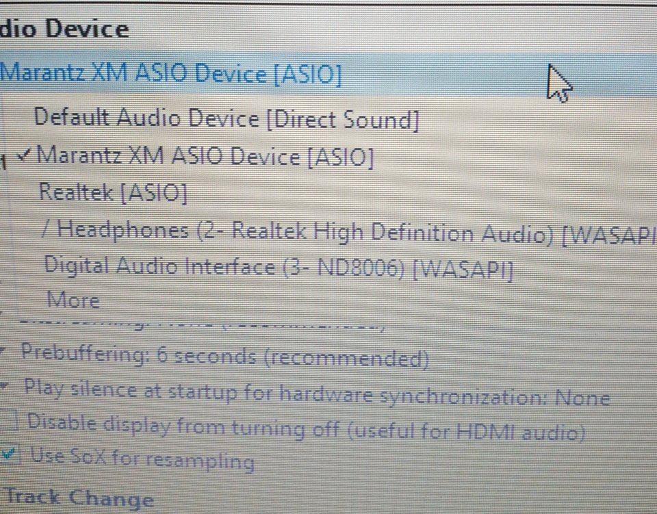

    Khi chọn marantz xm asio device thì ko phát đc là sao bác

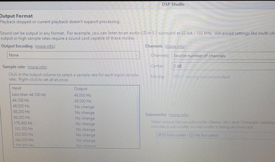

  22. dhl73
    29/11/13
    67
    13
    Khi chọn marantz xm audio nó ko play đc, có khi nào pc của e ko hỗ trợ

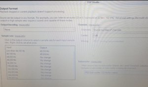

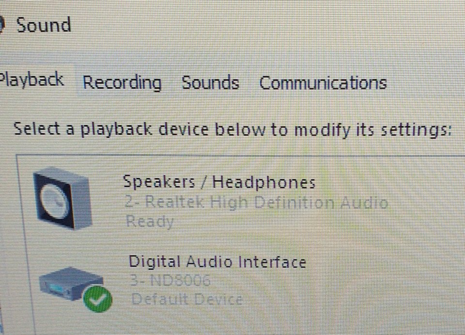

  23. tml3nr
    tml3nr Advanced Member
    30/4/07
    3.082
    3.519
    Khi anh dùng ASIO. File nhạc phải khớp sample rate và bit depth với thông số mà ASIO support. Nếu không khớp, mình phải setup player up /down sample rate và bit depth sao cho đúng.
    Để dễ hiểu. Anh nên lấy vài file nhạc, rồi dùng foobar2000 phát sang ASIO của DAC. Thay đổi sample rate và bit depth trong foobar.
    PS: Hình như anh hơi lẫn lộn giữa Windows mixer và JMC. Khi anh dùng JMC phát sang ASIO, nó sẽ bỏ qua Windows mixer.
    Windows mixer không quản lý ASIO.
    Theo như câu này, trong JMC anh phải set cho nó upsampling lên 352.8 hoặc 384 kHz:
    HoanComf and khoanguyenhue like this.
