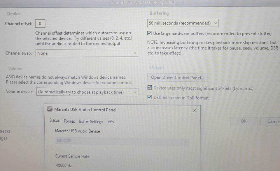

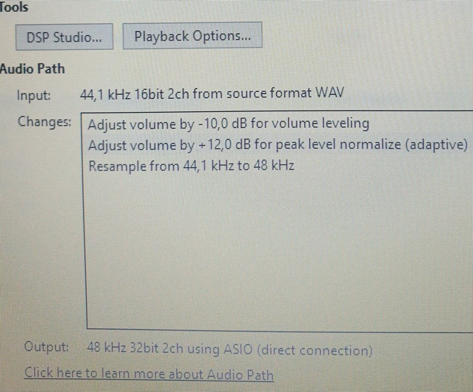

    E đưa lên 384 tất cũng ko đc

    Chọn tất 48 thì asio đc ạ

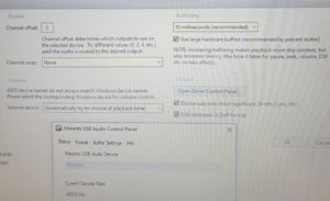

  7. dhl73
    dhl73 Advanced Member
    29/11/13
    67
    13
    Sao mình ko cài đc ở cổng usb của marant curent sample rate từ 48 lên 192 hay 384 nhỉ
  8. tml3nr
    tml3nr Advanced Member
    30/4/07
    3.082
    3.519
    Anh dùng foobar2000 bản mới 1.x test output ASIO, sẽ dễ hiểu hơn.

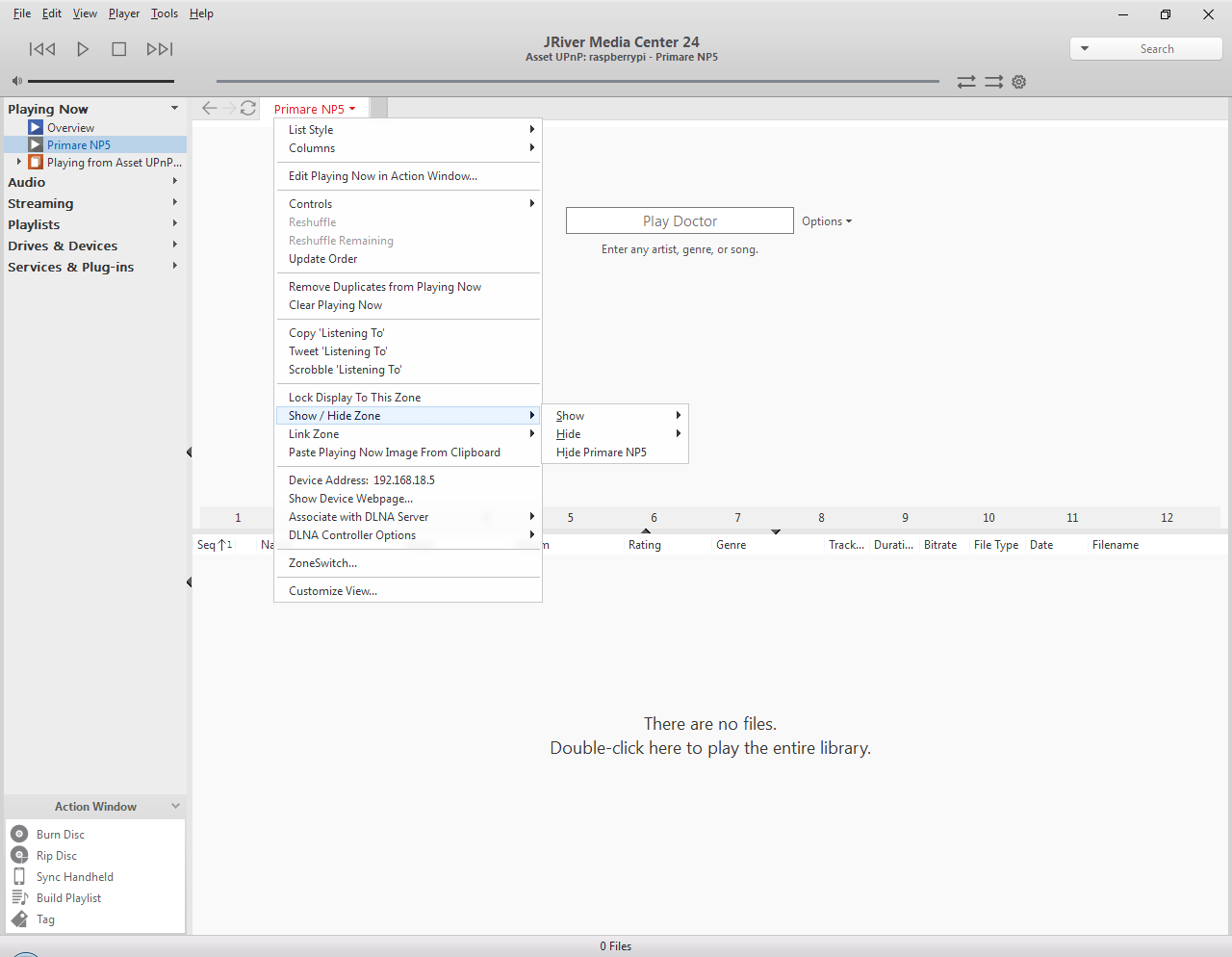

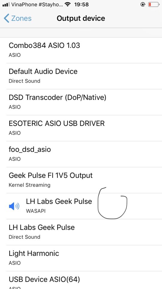

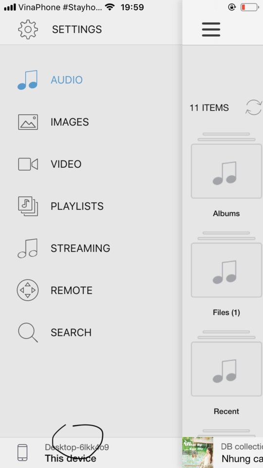

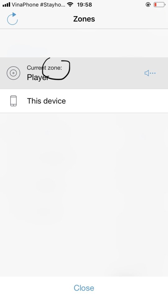

    Chào các bác. Em mới quay lại dùng Jriver chưa thạo nên nhờ các bác chỉ giúp em với.
    1.Em vừa cài Jriver 25 cho MS Gia Huy cài win 10 tối ưu. Em đã đặt chế độ khởi động vào Jriver khi bật MS, nhưng cứ bật ms là jriver tự bật bài hát và hát luôn. Em tìm mà chưa ra cách tắt được.
    2. Khi đã kết nối được Jremote với MS thì mỗi lần vào lại phải vào mục Device,
    Sau đó phải vào Player chọn cái Dac thì mới play được. Có cách gì mặc định luôn player thay cho device cho tiện không ạ?
    2F394743-775B-436F-AAF6-D40C67D741B9.jpeg 7E5FCBDA-9361-440A-9830-8782BDE864C2.jpeg Các bác giúp em với ạ. Em cảm ơn rất nhiều!
    tml3nr likes this.

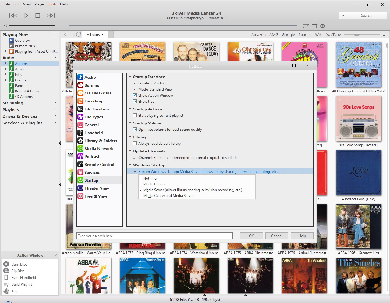

  13. tml3nr
    30/4/07
    3.082
    3.519
    1. Trong mục Windows Startup, anh chọn Media Server.
    2. Anh hide hết tất cả các device khác. Chỉ chừa lại dac.
    theaminh8182 and hanoipho999 like this.

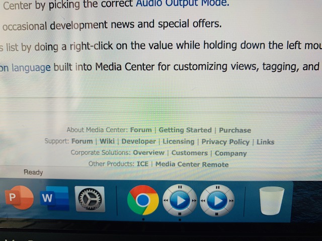

    Các bác cho e hỏi chút:
    E cài Jriver bản 26 (mua bản quyền) lên Macbook Air 2019 để nghe pcm, lossless (cắm vào DAC tích hợp trên loa Kef ls50W qua USB). Sau khi cài xong, e gặp một số vấn đề sau:
    1. Cứ bật lên chạy nó lại ra một lúc 02 app của Jriver trên dock (như hình). E toàn phải xóa bớt một cái đi, không hiểu các bác có bị hiện tượng này ko. Vì e cũng mới chuyển qua dùng Mac nên ú ớ ko quen như trên PC
    2. PM bản quyền nhưng thỉnh thoảng e nghe các file định dạng lớn mà loay hoay nghịch là lại treo, ko điều khiển được nữa. Phải thoát ra vào lại rất bực mình (đọc dữ liệu từ ổ 2TB, cắm trực tiếp vào đg usb của máy Mac). E ko nghĩ cấu hình này nặng với Macbook air 2019 (core i5, ram 8gb).
    3. Nghe một số bản định dạng 44.1 Khz thì có cảm giác giọng vocal hơi bị nhòe, thậm chí là hơi rè trong khi nghe bằng các đường khác như qua optical thì ko bị. Ko biết có phải do nhiễu đg usb ko nữa.
    Mong các bác chỉ giáo ^_^
  25. tml3nr
    30/4/07
    3.082
    3.519
    Anh thử chép khoảng vài mươi album vào mac. Rút HDD USB ra, chạy thử xem sao ạ?
    hungtran79 likes this.
