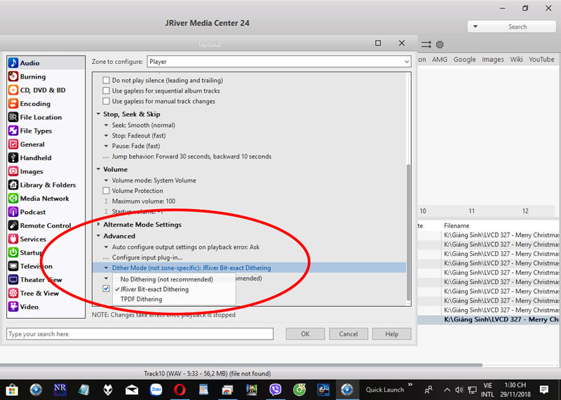

    Đã từ lâu rồi mình không chơi phần mềm vì thấy nếu để phần mềm chơi theo phần cứng không có can thiêp,hiệu ứng vào thì hầu như âm thanh gần như giống nhau.Cụ thể mình xử dụng soundcard Lynx AES 16 thì xử dụng ASIO LYNX thì foobar hay J.River không khác gì nhau.
    Và mình chọn J.River từ lâu rồi vì nó đa dạng có thể chơi hầu hết các định dạng từ MP3 đến Bluray DVD,img.,Ngr,ISO.......v.v....
    Tình cờ thấy bác chủ ca J.River 24 quá,mình không tin nhưng cũng phải thử.Và khi bật bản nhạc đầu tiên mình thật ngỡ ngàng,mọi thứ thật rõ ràng,sạch sẽ,tách bạch.Nhưng khi nghe được 2,3 bản thì bắt đầu thấy nó cứ làm sao í,nghe vài bản nữa thì cảm thấy rất khó chịu nên mình mở lại Foobar để nghe thì rõ ràng là âm thanh khác rất nhiều.Kiểm tra lại phần Set up ASIO.Device settings,DSP&output format setting.v.v..... cũng không ra.
    Cuối cùng mò xuống phần Advanced-Dither mode,đây là phần JRiver 24 mới thêm vào và luôn để mặc định chọn JRiver Bit-Exact Dithering.Khi bỏ chọn option này thì âm thanh lại trở về như xưa.
    Tùy gu,tùy cách chơi,phần cứng của mỗi người,hay với người này nhưng dở với người khác là chuyện bình thường thôi. 0.jpg

    Cảm ơn anh @dgnguyen đã phát hiện chổ này. Để tối em về thử chọn "No Dithering" xem sao ạ.

    Em mới thử chọn "No Dithering". So sánh với default "JRiver Bit-exact Dithering". Tiếng khác nhau nhiều anh ạ.
    Em có vài nhận xét ban đầu trên PC bèo, loa vi tính của em:
    Có vẻ như "JRiver Bit-exact Dithering" boost upper treble, mid high. Cut một ít ở mid low và low bass. Có cảm giác tiếng mid hơi bị kềm chế.
    "No Dithering" nghe thoát và tự nhiên hơn. Mid đầy. Các dải hơi dính một tí. Upper bass và mid bass hơi lấn.
    Theo em thì tiếng của bản JMC 24 khi chọn "No Dithering" vẫn hay hơn các bản trước đây. Nó không cho em có cảm giác âm thanh mềm quá.
    Em hơi thiên về âm thanh của "No Dithering". Để em thử tinh chỉnh các thứ linh tinh bên ngoài. Nếu cải thiện được một ít thì tốt quá.
    Trước mắt coi như mình có thêm lựa chọn tùy chỉnh âm thanh.
    Cảm ơn anh @dgnguyen lần nữa ạ!

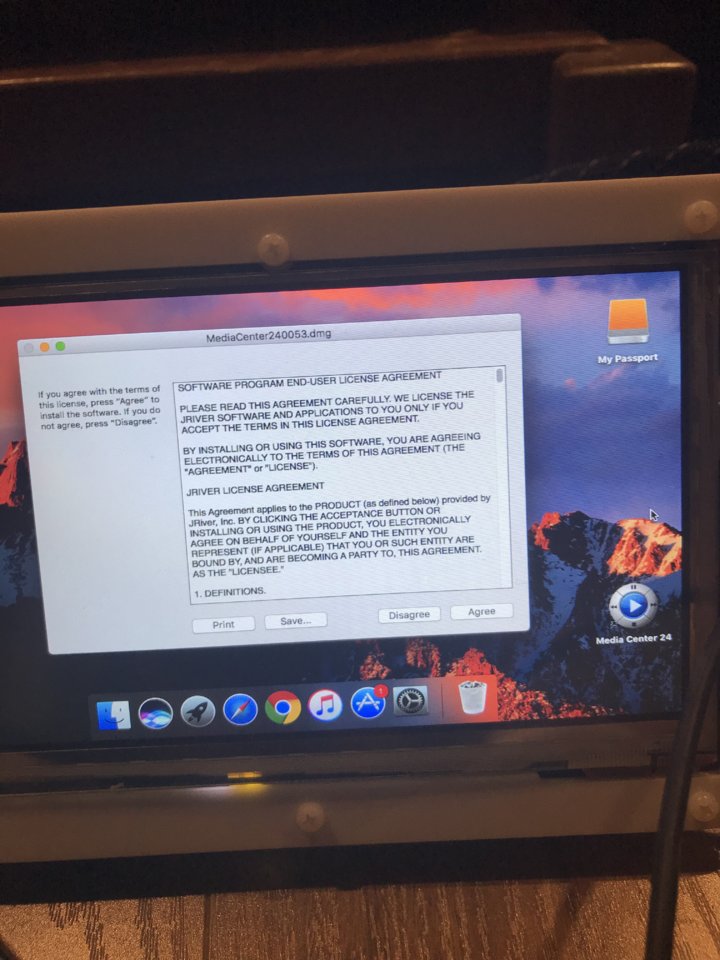

    Em mua jriver MC 24 xong về cài vào macmini nhưng cứ mỗi lần khởi động lại mac nó lại hiện ra cửa sổ hỏi là đồng ý hay không đồng ý. Nếu ko đồng ý thì chơi bình thường nhưng rất khó chịu là ngày nào cũng phải bấm vào disagree. Còn nếu bấm vào agree thì lại cài lại MC từ đầu và coi như là lần cài đầu tiên. Của bác có bị hiện tượng đó không? Cách khắc phục như thế nào các bác bày giúp em với
