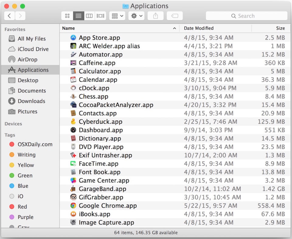

    Có vẻ như setup có gì chưa đúng.
    Em chạy bản thuốc OK nên không biết bản chính thức setup thế nào (tự install hay copy thủ công vào Applications). Anh kiểm tra xem folder Media Center 24.app có nằm trong Applications chưa ạ?
    Tương tự như hình bên dưới:

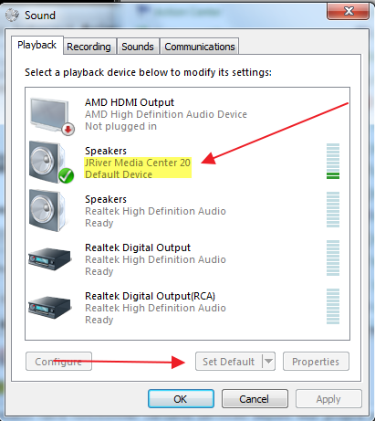

    JMC có support WDM Virtual audio driver. Cái này hoạt động tương tự như VB-CABLE Virtual Audio Device hay HIFI-CABLE & ASIO-Bridge. Mục đích là để các software chỉ có thể output direct sound như Chrome, Spotify hay Tidal... xuất được âm thanh ra ASIO, WASAPI hay KS.
    Nguyên tắc hoạt động của các Virtual audio driver này tương tự nhau: Set cho nó làm default output device. Nó sẽ đẩy (Bridge) sang ASIO.

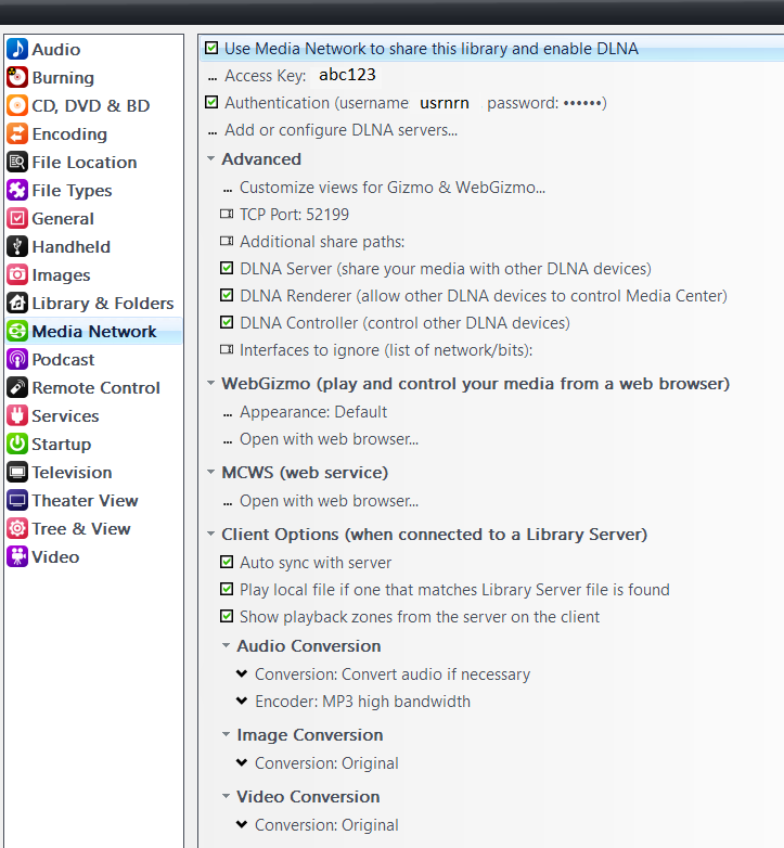

    Anh set như hướng dẫn này để có Access Key. Sau đó nhập vào Gizmo, JRemote là nó sẽ hiểu ạ:
    https://wiki.jriver.com/index.php/Media_Network
  17. nguyenlan
    nguyenlan Advanced Member
    11/8/08
    639
    146
    Q.12 - Hồ chí Minh
    Thanks .
    Anh đã làm đủ các bước như E diễn tả : Khi mở Jriver > Play nhạc . Rồi mở Giz trên Smart nhập key > home > now playing nhưng không thấy album đang Play trên laptop .

    Screenshot (39).png Mục Authentication không biết khai báo ra sao ? Screenshot (38).png
