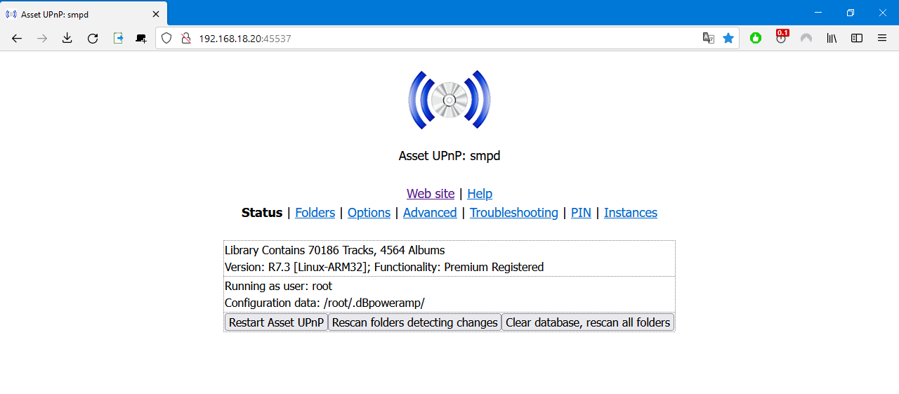

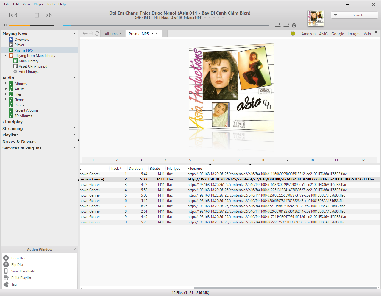

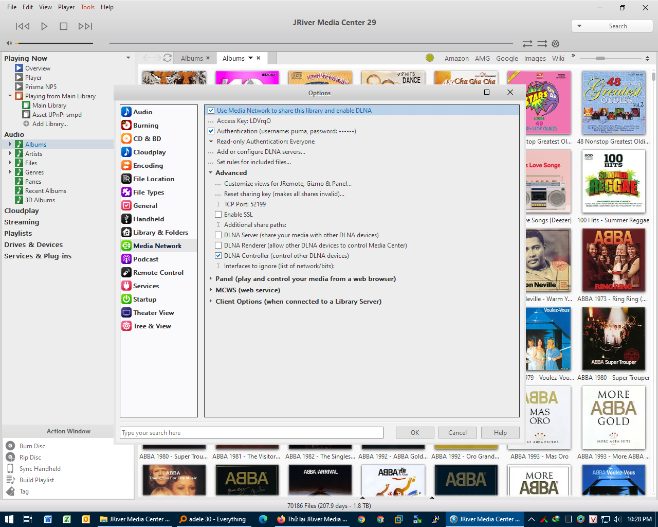

    Do anh không nói rõ. Nên em chưa hiểu đúng setup của anh ạ o_O
    Vậy anh đã có upnp server chạy trên NAS, và có upnp renderer rồi.
    Khi đó mình sẽ dùng jmc làm upnp control.
    Đầu tiên cần phải vào Settings, enable dlna / upnp controller.
    Sau đó load library từ upnp server lên jmc. Rồi chọn phát nhạc từ library sang renderer.
    Mình có thể kiểm tra nhạc lấy từ đâu bằng cách xem link như hình bên dưới.
    1. Enable upnp controller:
    2. Load library của upnp server:
    3. Chọn renderer trước, sau đó phát nhạc từ upnp server ra renderer. Kiểm tra link xem nhạc đang phát lấy từ đâu:
    IP 192.168.18.20 bên dưới là upnp server của em đang chạy trên con pi2.

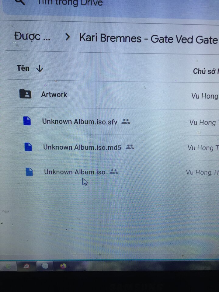

    Khi tải bản SACD về nó ra 3 file như hình
    Vậy cách nào để nó play được bác?
  22. ankhanhjvc
    ankhanhjvc Approved Member
    30/12/10
    24
    33
    Phiền bác xem giúp file iso có phải là file chính, dung lượng lớn nhất ko ạ. Jriver đọc được file ấy đấy ạ.
  23. Liemnguyen
    Liemnguyen Advanced Member
    5/7/18
    177
    45
    Không bác ơi, file .iso có 1kb, còn file Artwork mới là file chính gồm 10 file nhạc .2CH
    ankhanhjvc likes this.
