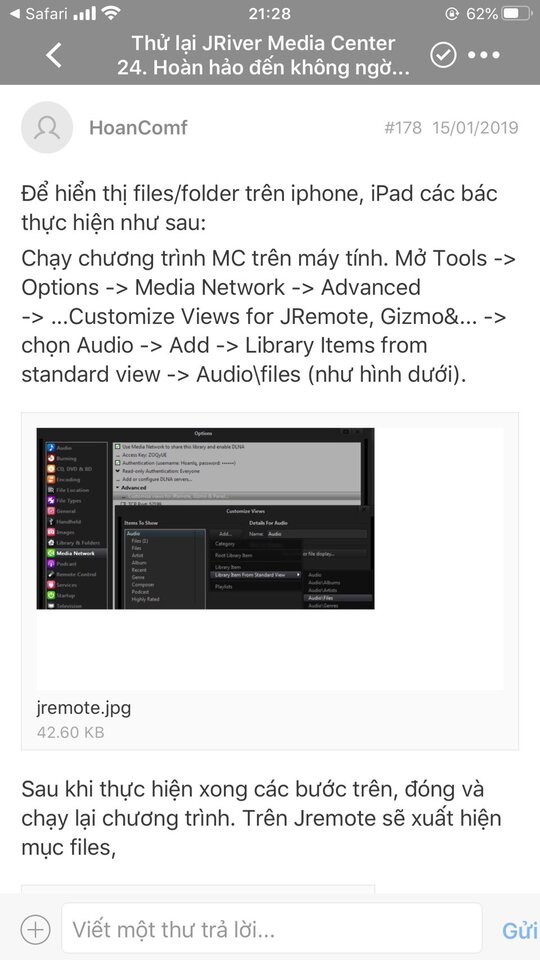

    Set up Jriver duyệt nhạc theo Folder làm ntn các bác nhỉ ?

    Đây Bác ơi. Trong post này thôi ạ.

    Em cảm ơn bác nhiều,

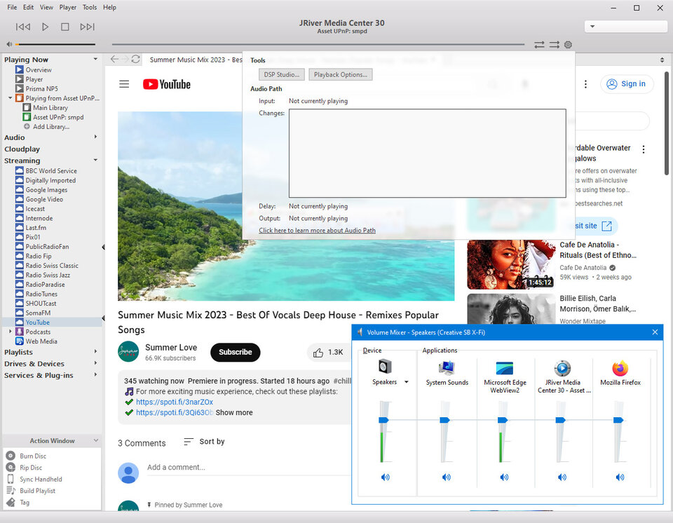

    Anh muốn stream ra đâu ạ? Lúc trước em test thì nó chỉ là 1 browser chạy lồng bên trong jmc. Không đẩy ra upnp renderer được. Chỉ có thể out ra sound của Windows thôi.

  24. tml3nr
    tml3nr Advanced Member
    30/4/07
    3.082
    3.519
    YT có sẵn trong JMC rồi anh ạ. Click vào rồi dùng y như browser thôi.
    Âm thanh lúc này xuất thẳng ra Windows chứ không có qua JMC.
