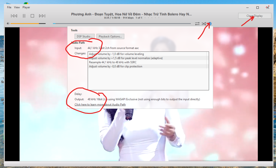

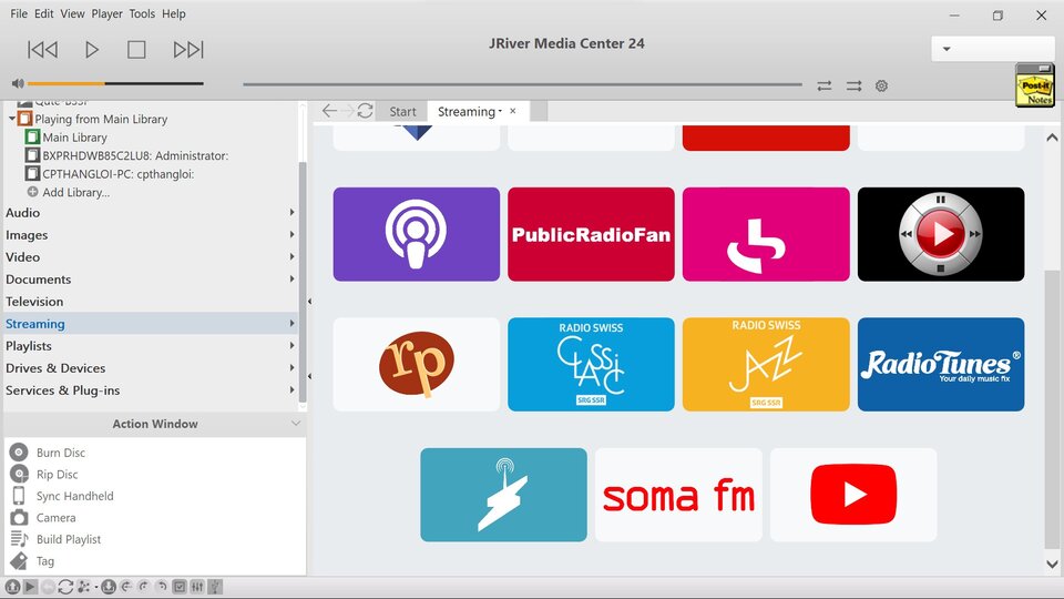

    Các bạn dùng cách này sẽ stream được Youtube qua Jriver :(xin lỗi vi không hướng dẫn được bằng hình ảnh) Tropng Jriver mở You tube trong streaming,chọn vào vedeo nhạc,bấm tắt âm thanh trong vedeo,bấm tạm dừng vedeo.Bâm vào khung nhỏ Đăng nhập ở góc phải màn hinh Jriver,xuất hiện màn hình đăng nhập Google ,không nhập gì cả,bấm vào mũi tên trở lại ở góc trái màn hình chờ chút,sẽ hiện lên một list phụ,chọn vào ô tròn dòng thứ hai (play file trong player) và ô vuông cuối(nhớ câu trả lời).Nhấn OK,màn hình chuyển đen,chờ tí sẽ lên lại và chạy vedeo Youtube.Nếu chưa phát âm thanh trong thời gian Jriver upsample thì chờ chút,nhanh,chậm tùy vedeo nhưng thường khoảng 45 giây,click vào thanh chạy phía trên,nhạc sẽ phát.Nhớ vào tool,option,audio,setting để cài thích hợp. Ảnh chụp màn hình (13).png Mình đã dùng cách này nghe nhạc từ khi biết Jriver 2 năm trước :dùng laptop cài Jriver phát cổng USB ra DAC X7 xuất ra loa Soundmax AW-300 để bàn,nghe tốt.

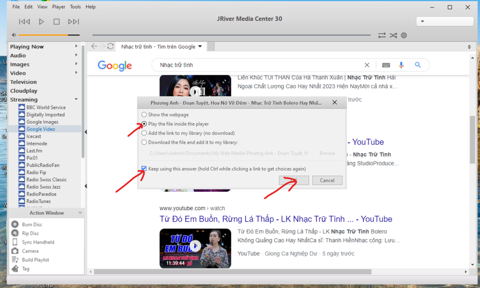

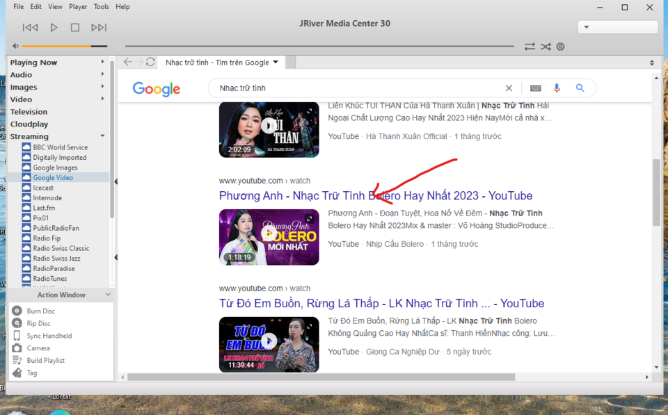

    Xin chia sẻ cùng anh em cách stream nhạc trên Google Vedeo qua Jriver :Mở JMC,trong mục Streaming chọn Google vedeo,nhập dữ liệu vào thanh tìm kiếm,search Google; ,chọn vào mục muốn nghe (không chọn vào hình): click chọn 2 mục trong bảng rồi OK, chờ chút vedeo sẽ chạy trong JMC,nếu chỉ nghe nhạc click vào close display bên phải là xong.Đây là do mình mày mò mà ra,nếu anh em có gì mới,xin chia sẻ để học thêm.Xin nói thêm là hình như JMC 30 bản từ 74 đến 78 bị lỗi Youtube downloader nên không chạy được,sau khi JMC fix xong các phiên bản sau đã chạy bình thường,anh em lưu ý . Ảnh chụp màn hình (16).png Ảnh chụp màn hình (17).png Ảnh chụp màn hình (19).png

    Em chạy được rồi :eek:
    Nể anh @thachhaiau thiệt. Khó vậy mà anh cũng nghĩ ra được.
    Mình cần phải chọn "Video Support" mới phát được video.

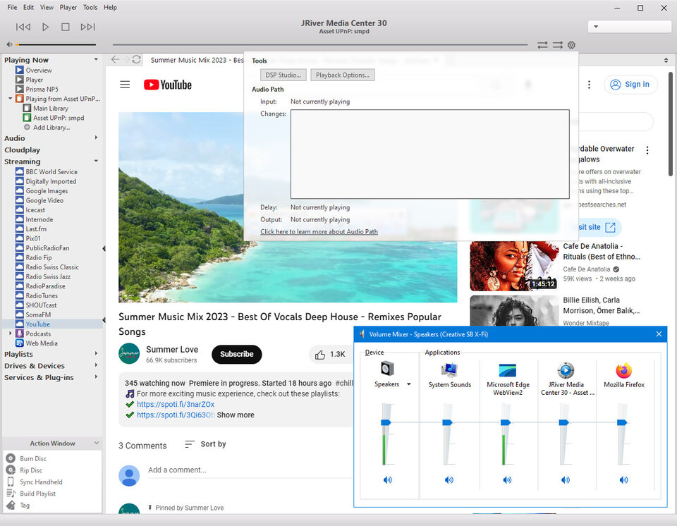

    Hơi lạ. Là nếu sau khi mình phát từ Google Video ra jmc. Nếu chuyển qua Youtube thì play được bản nhạc đầu tiên ra jmc. Nhưng những bản sau đó lại xuất ra Windows.

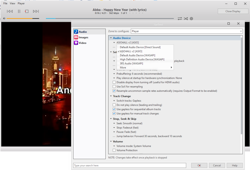

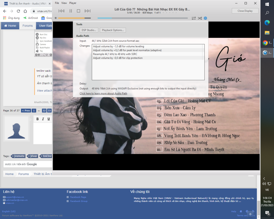

    Anh em dùng JMC,nên cài thêm driver Asio4all để quản lý đầu ra âm thanh cho thiết bị của mình.Trong Win,nó nâng tần số lấy mẫu từ 48Hz lên 96Hz hoặc hơn tùy card âm thanh của PC.Nếu dùng DAC rời xuât âm ra cổng USB nó sẽ cho ra từ 44,1Hz đến 192Hz(tùy chọn) hoặc DSD nếu thiêt bị hổ trợ.Mình không thể đo để biết số này có chính xác không,nhưng nghe nhạc thấy hay hơn rõ rệt.Anh em thử xem,cùng vui ! Ảnh chụp màn hình (26).png

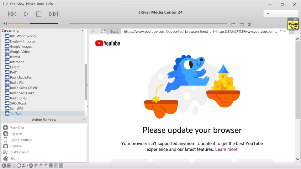

    Chào Bác,
    Mình dùng JRiver Media Center 24 nên không rõ, nhưng không dùng được như Bác hướng dẫn.
    Mình vào đến "Tropng Jriver mở You tube trong streaming", thì nó đã chỉ hiện lên "
    Please update your browser"
    nên không có vedeo nhạc ... để chọn và thực hiện các bước tiếp theo

    hào Bác,
    Mình vào đến "nhập dữ liệu vào thanh tìm kiếm,search Google", thì nó đã chỉ hiện lên "Please update your browser"
    nên không thể chọn vào mục muốn nghe (không chọn vào hình) ... để chọn và thực hiện các bước tiếp theo như bác hướng dẫn.
    Nếu bác thông thạo nhờ bác chỉ dẫn hộ. Thanks B

    Có thể do các phiên bản JMC từ 27 trở lại chưa hổ trợ tốt cho streaming trên Youtube và Google-mình lại chỉ dùng JMC 28 ,29,30 có thuốc nên không rõ lắm.Bạn lên trang chủ của JMC tải về bản dùng thử hiện nay là V.30.0.82 (dùng thử 30 ngày) rồi chạy stream Youtube và Google như hướng dẫn ở trên.Nếu được,bạn phãi cập nhật JMC lên V.28 or 30 để dùng.Mong thành công !Ad tml3nr của room này đã chạy được rồi đó .

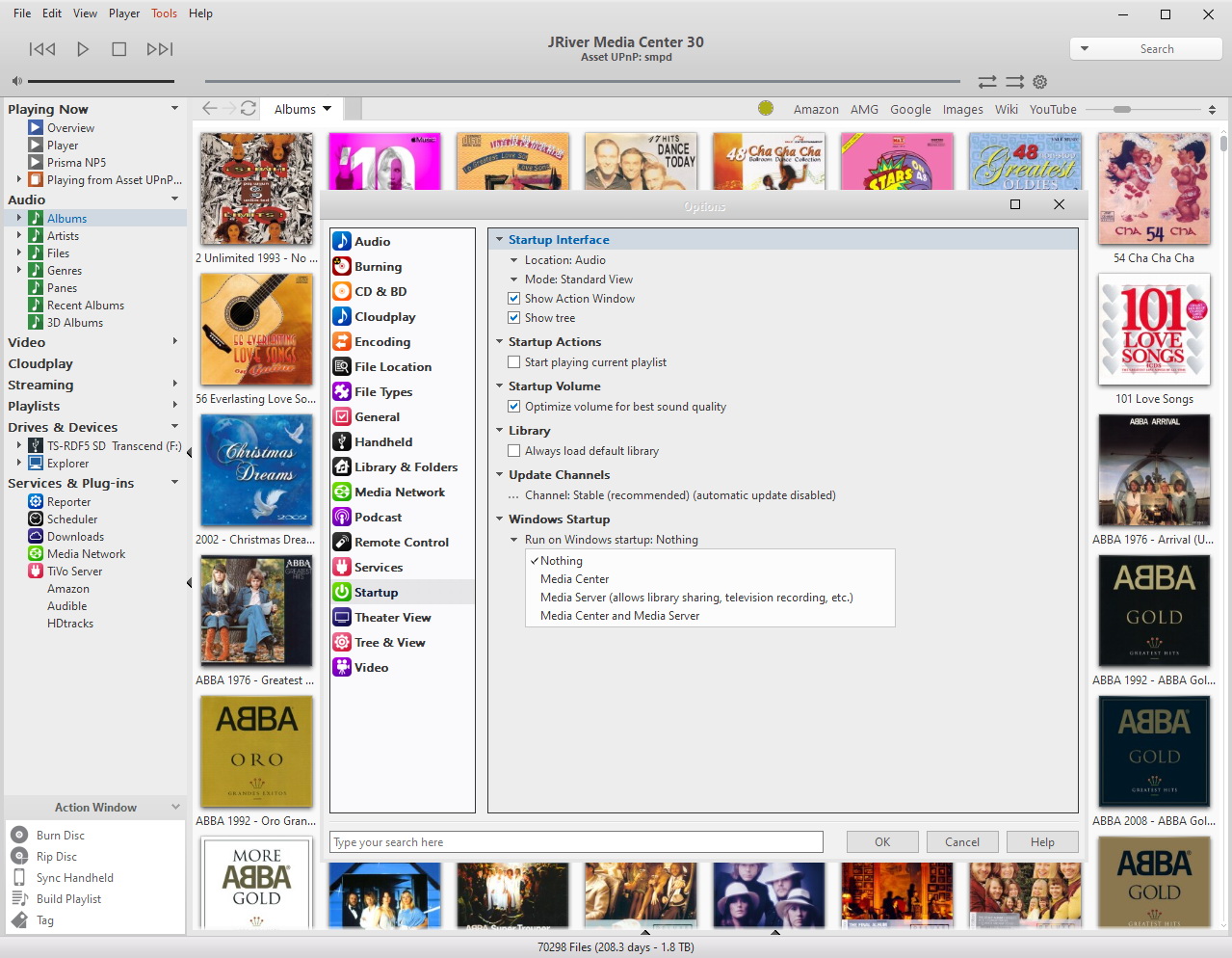

  25. tml3nr
    tml3nr Advanced Member
    30/4/07
    3.082
    3.519
    Trong settings có đó anh. Set cho chạy full app hoặc chỉ chạy server thôi.
