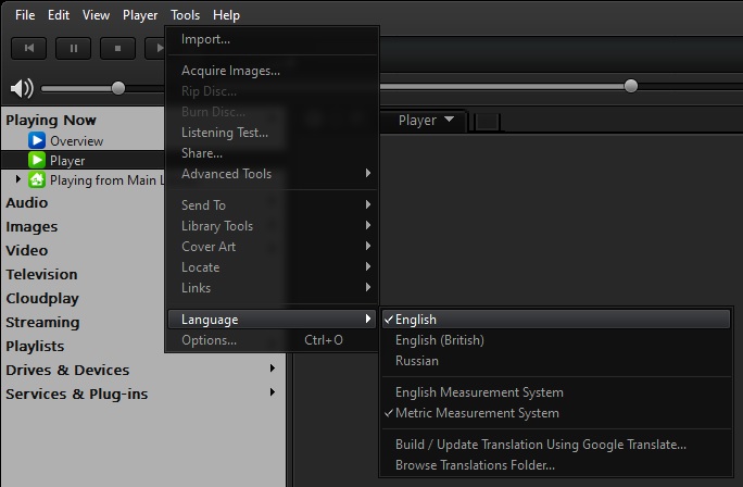

    Các bản cài tiếng Nga thì làm sao chỉnh lại tiếng anh đc vậy các bác

    Bác chọn mục menu Tools (thứ hai từ phải sang) -> Language như trong hình đính kèm

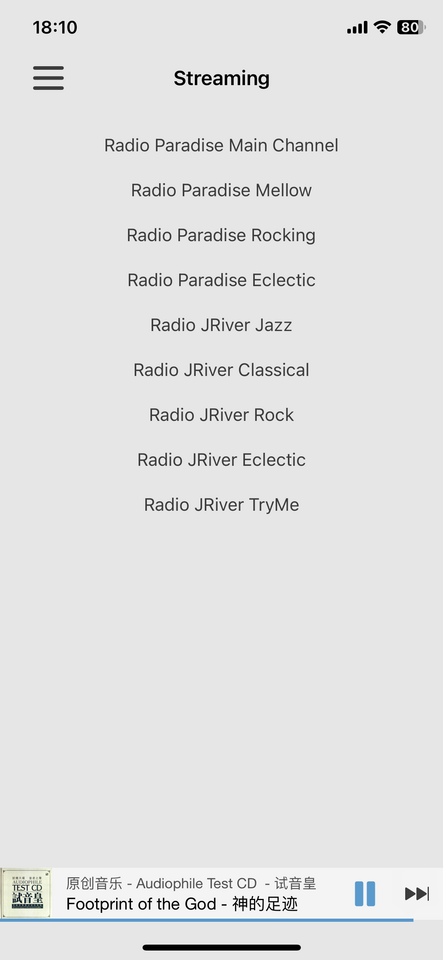

    Cụ chủ cho hỏi có cách nào dùng app đt điều khiển youtube trên jriver kg ạ. Mình tìm mãi trong streaming kg có mục youtube. Đa tạ Cụ chủ.

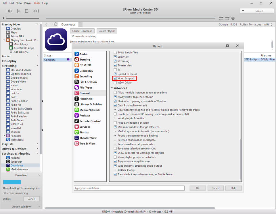

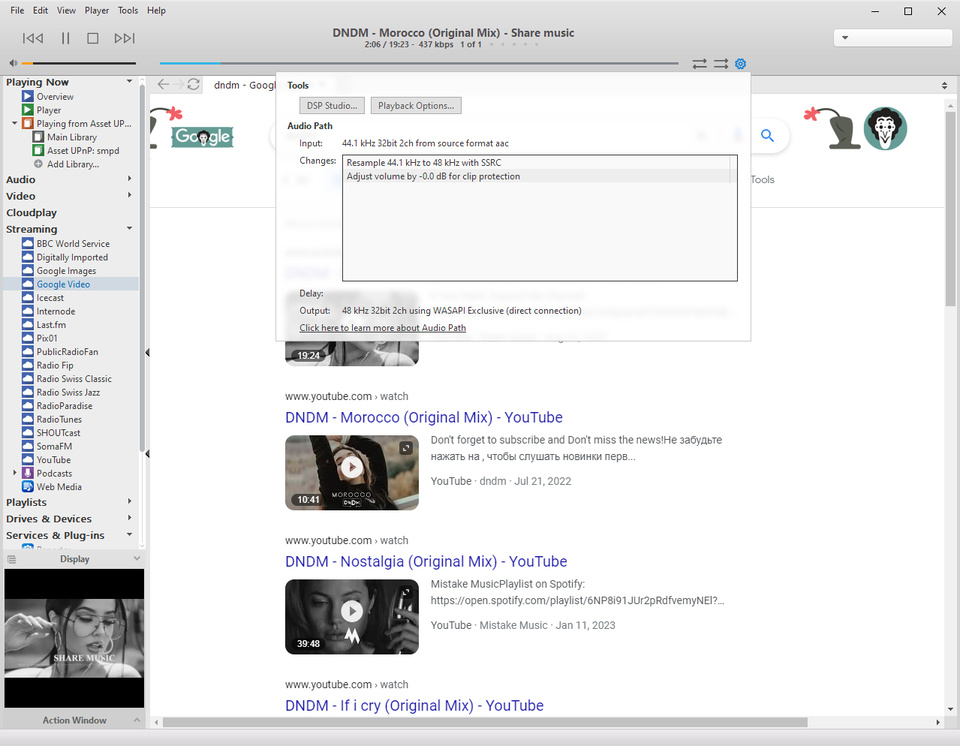

    App jmc remote không có mục điều khiển yt anh ạ. Phát yt ra ampli theo em ngon nhất là dùng streamer nào có support Chromecast như cái NP5 của em là sướng nhất.
