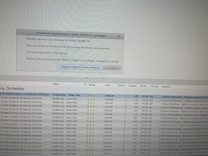

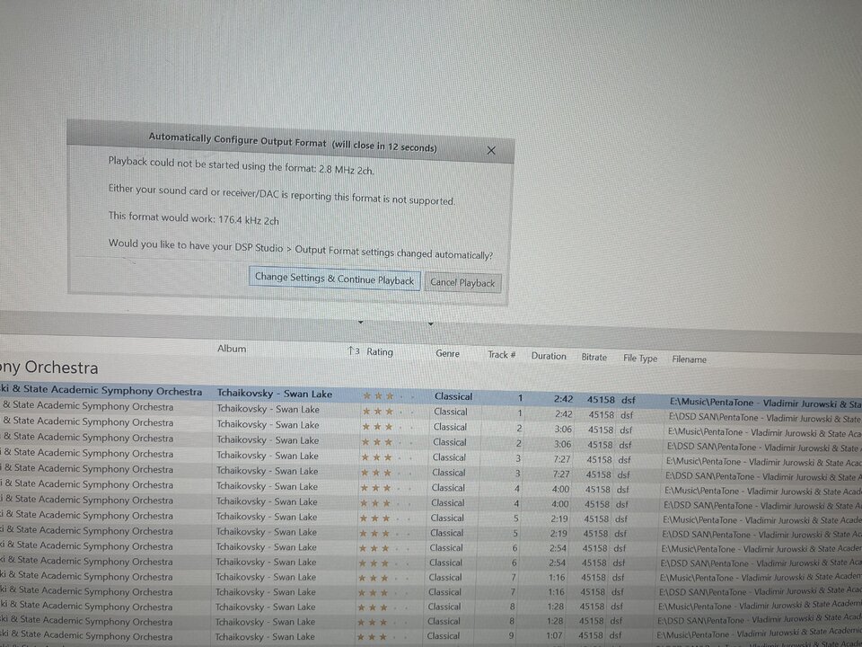

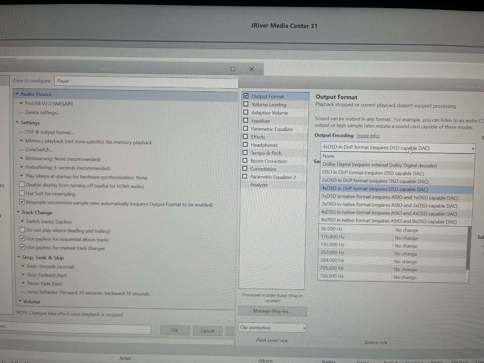

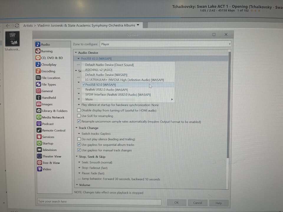

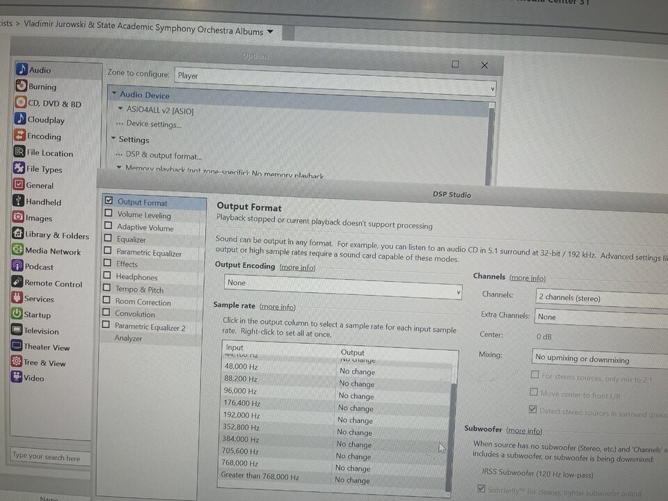

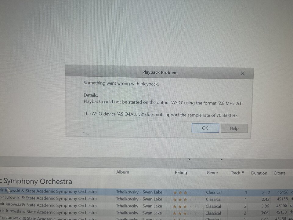

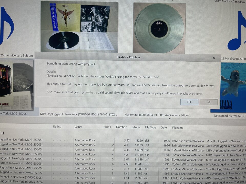

    Báo nào rành phần mềm Jriver chỉ em mấy vấn đề này với nhé:
    1. Em chạy Jriver, trong phần Audio Device nếu em chọn ASIO thì sẽ ko có tiếng hoặc báo lỗi, chọn WASAPI Và ProUSB V2.0 WASAPI (đây là đường USB để đẩy dữ liệu vào DAC) thì ok. Các bác cho em hỏi cách setup để có thể chọn ASIO.
    2. DAC của em hỗ trợ đến DSD 512, hiện tại em chọn các kiểu thì đều bị cho về 2.8 MHz (DSD 64) hoặc khi chọn output endcoding thì chỉ chọn được 4x DSD(DSD 256) in DOP format, không thể chọn 4x,8x DSD in Native format do yêu cầu phải kèm ASIO thì phải. Cho em hỏi phần này cần chỉnh kiểu gì để có thể chơi 8x DSD Native.
    Em có một số hình đính kèm. Các bác xem giúp em. Thanks các bác

    1.734
    bác lưu ý, đa phần các DAC sẽ có driver ASIO riêng. Bác cần cài đúng driver ASIO theo hướng dẫn của hãng DAC, sau đó mới chọn xuất tín hiệu qua ASIO đó để phát nhạc DSD.

    3.519
    Anh có thể dùng foobar và plugin asio để test trước cho dễ hiểu ạ. Anh nhớ thử các settings upsampling xem nó play thế nào.
