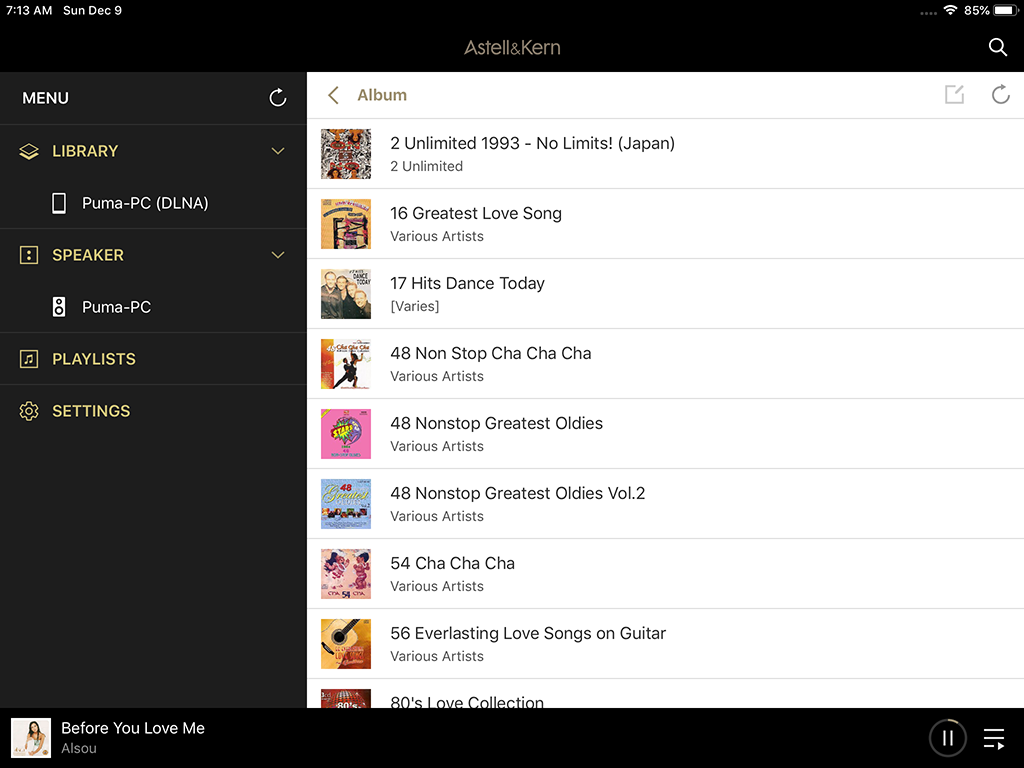

    Các bác cho em hỏi là dùng soft gì trên iPhone, iPad để remote JMC ngoài Jremote và nhất là free ko ạ?
    HoangThieuPhu and tml3nr like this.

    JMC full support UPnP / DLNA nên mình có thể dùng những app DLNA Control point để điều khiển. App free trên IOS và Android anh có thể dùng Arcam MusicLife hay AK Connect.
    Arkam MusicLife:
    AK Connect 2.0

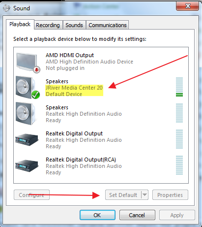

    Anh đang nói đến WDM virtual driver của JMC hay Virtual driver nào ạ?
    Bước đầu anh dùng WDM của JMC cho dễ.

    Em cảm ơn bác nhiều. Bác là người nhiệt tình bậc nhất VNAV.

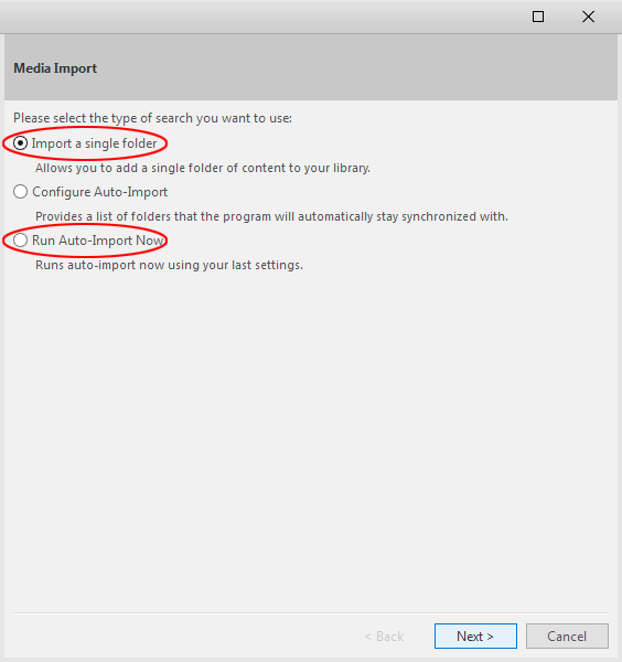

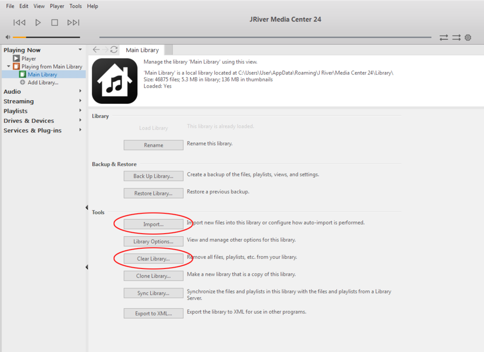

    Lại có vấn đề chưa hiểu về phần Import nhạc các bác ạ. Các bác hướng dẫn giúp .
    - E Import nhạc từ ổ cứng vào phần mềm JRiver chạy bình thường. Có 1 cái ổ e mượn của a bạn giờ phải trả a ấy. Các ảnh của album ổ cứng đã trả vẫn hiện vào phần mềm JRiver . Làm cách nào để xóa các album đó được các bác nhỉ? (Bực là có ảnh album nhưng ko có fiel nhạc để chạy).
    - Hoặc xóa hết các album đã import trên JRiver cho sạch toàn bộ để e import ổ cứng của e thôi ạ.
    tml3nr likes this.

    Có lúc JMC nó tự động cập nhật nhạc rất ngon. Lúc nào không em làm như sau:
    - Clear Library: Xóa sạch để Import lại từ đầu.
    - Import / Import a single folder: Cập nhật sau khi thêm nhạc.
    - Import / Run Auto-Import Now: Cập nhật sau khi có thêm và bớt.
    qbho likes this.
