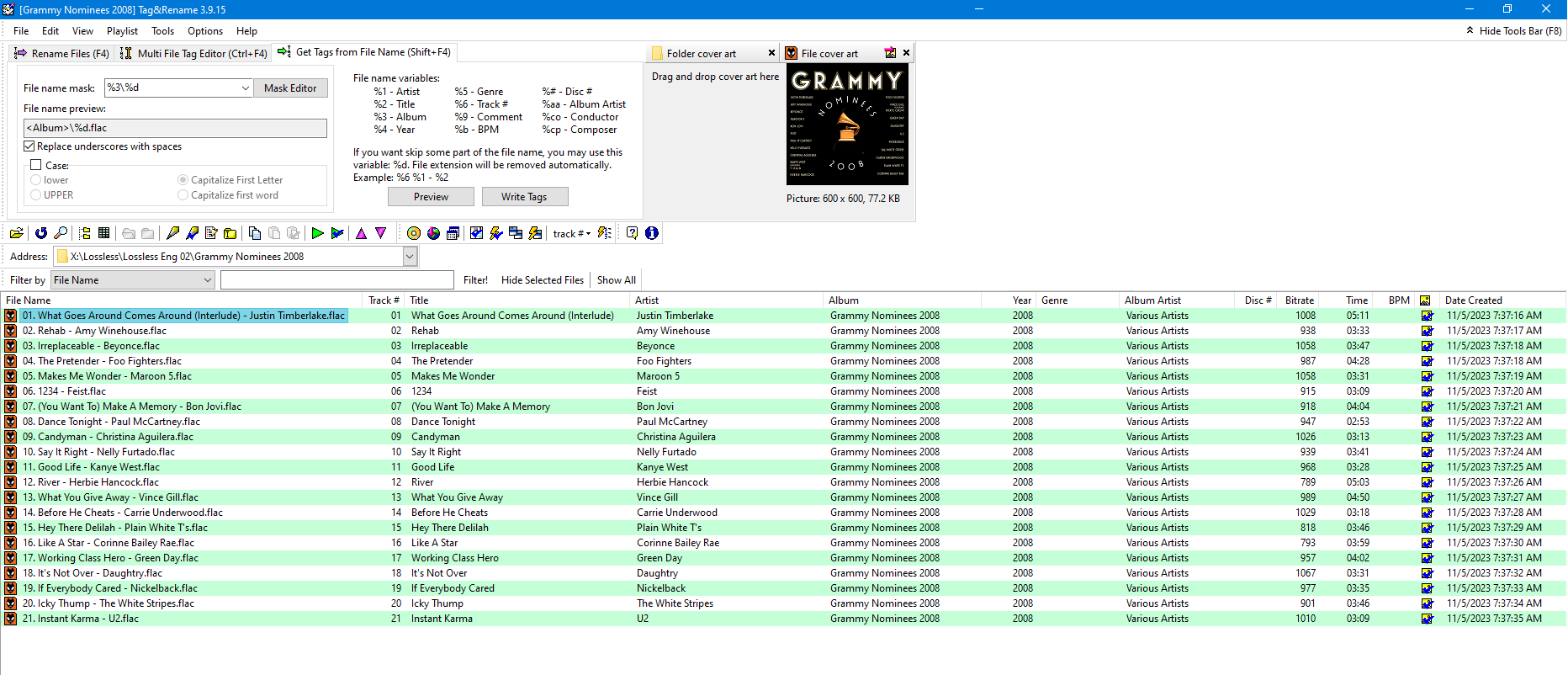

    Các bác cho em hỏi làm sao để thêm nhiều ca sĩ khi làm tag vậy. Em thử nhiều cách nhưng mà JMC không hiểu

    Nếu 1 album có hơn 1 ca sĩ. Thì album artists phải là Various Artists anh ạ. Hoặc có thể là gì cũng được. Nhưng bắt buộc phải giống nhau.

    Vậy thì lúc đó chỗ album artists mình để là various artists, còn chỗ artist thì mình ghi tên 1 ca sĩ hả bạn.

    Đúng vậy ạ. Artist mỗi bài khác nhau cũng được.

    Anh nhìn hình này cho dễ ạ:

    Okie mình hiểu rồi. Với lại nếu bài hát song ca. Thì mình dùng dấu ; hay \\ để nó hiểu là 2 ca sĩ hát za bạn

    Em hay dùng dấu phẩy với & ạ:
    02. Tieng Mua Buon - Ngoc Lan, Kieu Nga & Khanh Ha
    02. Tieng Mua Buon - Kieu Nga & Khanh Ha

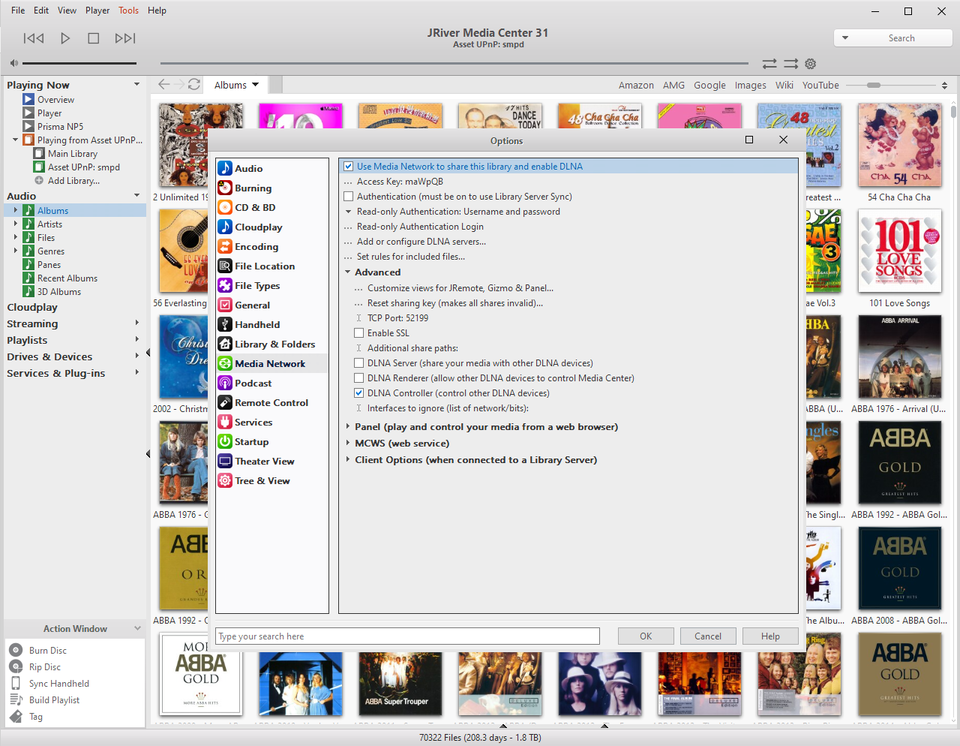

    Em muốn stream jriver trên máy tính qua con Sotm 200 Neo rồi mới sang Dac thì setup như nào các bác nhỉ? bác nào biết chỉ giùm e với, e cám ơn.

    Con Sotm 200 Neo em thấy có upnp renderer. Như vậy chỉ cần anh cắm nó và PC chạy jmc cùng chung 1 lớp mạng là có thể phát nhạc từ jmc ra Sotm.
    Nếu như dùng jmc làm upnp client để remote một cái upnp server khác trong mạng LAN. Lúc đó mình cần phải vào Options / Media Network / enable DLNA Controller.
    https://sotm-usa.com/products/sms-200-neo-network-player
