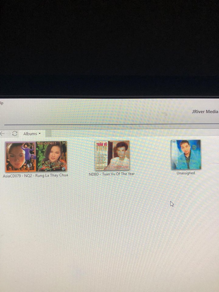

    Nó cho Open vào tận trong folder rồi chọn từng file. Xong em ko hiểu tại sao 2 album kia nó hiện tên mà cái còn lại nó hiện như kia.

    Chỉ cần trỏ tới folder nhạc là được. Anh đừng có vào bên trong nó.

    Chắc là album tag của các file không giống nhau hoặc chưa có tag nên nó hiển thị vậy

    He he ko vào ko được bác ạ. Nhưng em tìm ra nguyên nhân rồi.:D

    He he, cái này là sơ đẳng nên em ko dám nói ra. Nó thiếu tag nên bị thế bác ạ :D

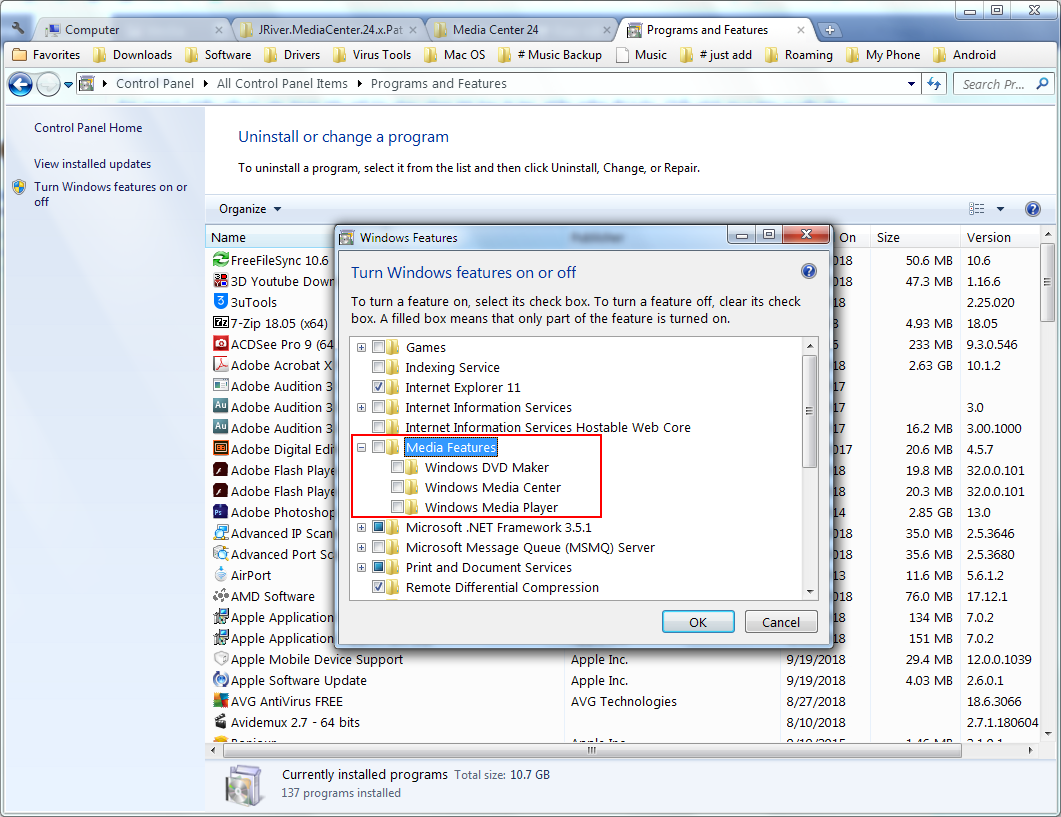

    À có cái này cũng hay hay. Anh edc@hdvietnam phát hiện ra.
    Trên Windows 7 nếu mình remove Media Features âm thanh sẽ hay hơn. Tiếng sạch và thoát. Có vẻ như khi có Media Player, âm thanh phải qua nó trước khi đến sound card.
    Theo em thì khác biệt rất nhiều trên tất cả các output DS, KS, WASAPI và ASIO. Các anh thử qua xem sao ạ.
