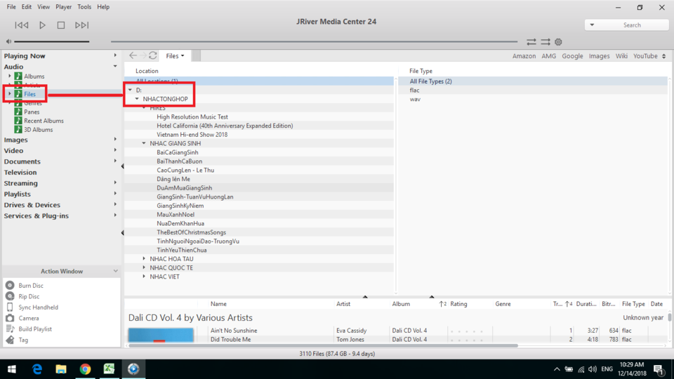

    E import nhạc từ ổ cứng vào phần mềm cũng thay vậy. album nhạc nằm dải rác ở các forder như Album , Files, Genes.......và mấy Forder nữa trong phần Audio.

    Em toàn vào Driver and Diveces, xong chọn nơi chứa nhạc. Nó hiển thị hết tất cả album

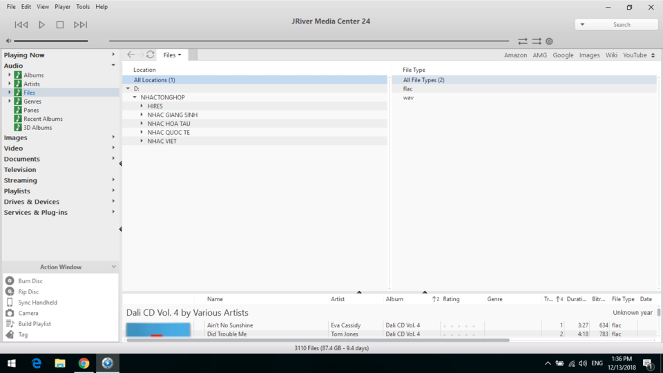

    Mình vào ngay mục : Files > D : NHACTONGHOP > Screenshot (43).png

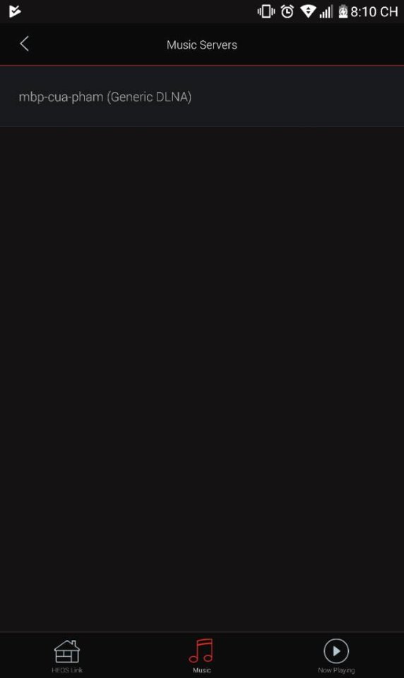

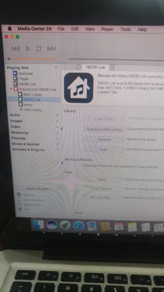

    Help me!!! Tình hình em mới lấy chú Denon Heos link. Làm sao để chú Denon này có thể play từ Server MC 24 tạo nhỉ( ý là làm sao để Denon networld player connect vào Server đó)? Google mãi mà ko ra, các cao thủ hỗ trợ em với ạ. Thanks all

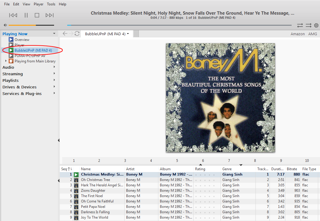

    Em xem specs của Heos link (HL) thì không rõ nó có support UPnP / DLNA renderer và OpenHome hay không. Anh test thử nhé:
    - Kết nối HL với LAN
    - Set JMC như hình này:
    - Dùng app Linn Kazoo (Chỉ support OpenHome) xem nó có thấy HL không? Nếu thấy là HL có support OpenHome.
    - Trong mục Playing Now của JMC. Nếu HL support UPnP / DLNA renderer. Mình sẽ thấy HL xuất hiện như 1 output. Tương tự như hình bên dưới:

    Em mới xem kỹ lại. HL có support UPnP / DLNA:
    Vậy nếu đi đường chính quy thì anh dùng app của nó. Kết nối vào JMC (upnp server) phát sang HL.
    Hoặc đứng từ JMC đẩy nhạc sang HL như em nói bên trên cũng được ạ.

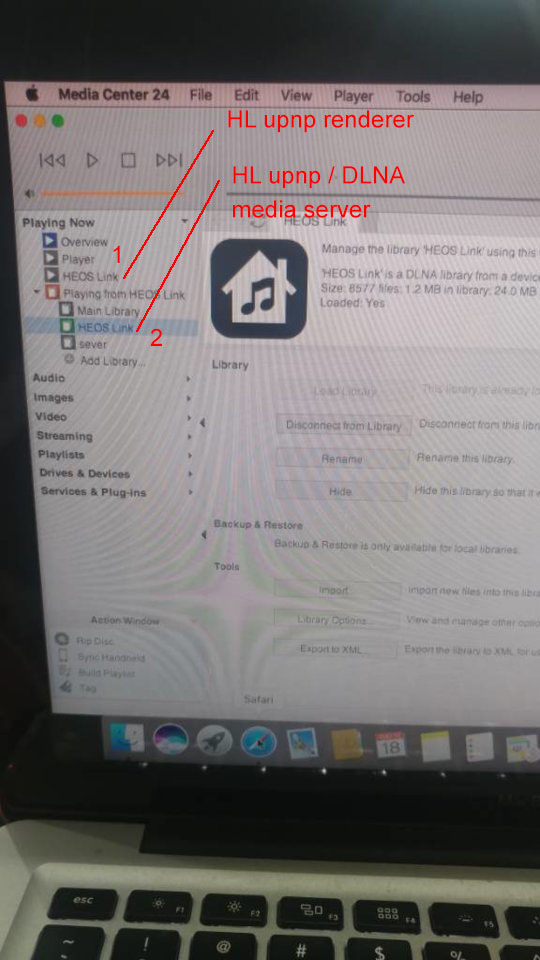

    Sau khi bật HEOS lên và JMC lên thì báo như sau! Cái HOES Link em load được file từ máy tính và play được trên HL. Nhưng Sever kia thì chịu, ko có chỗ nào để điển Access Key vào cả[emoji24] 20181218_200953.jpeg Capture%2B_2018-12-18-20-10-20.jpeg

    Vậy là ngon rồi. HL support cả 2: (1) upnp renderer và (2) Media server.
    Vậy bây giờ anh click vào số 1 để chọn output là HL.
    Play thử một bản nhạc trong library JMC. Nếu em đoán đúng nó sẽ phát ra HL.
    Mình thử trước cho biết cách nó hoạt động. Có nhiều cách để dùng. Mình sẽ thử và chọn cách nào OK nhất.
