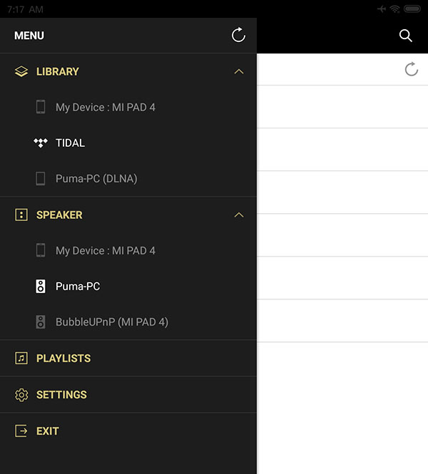

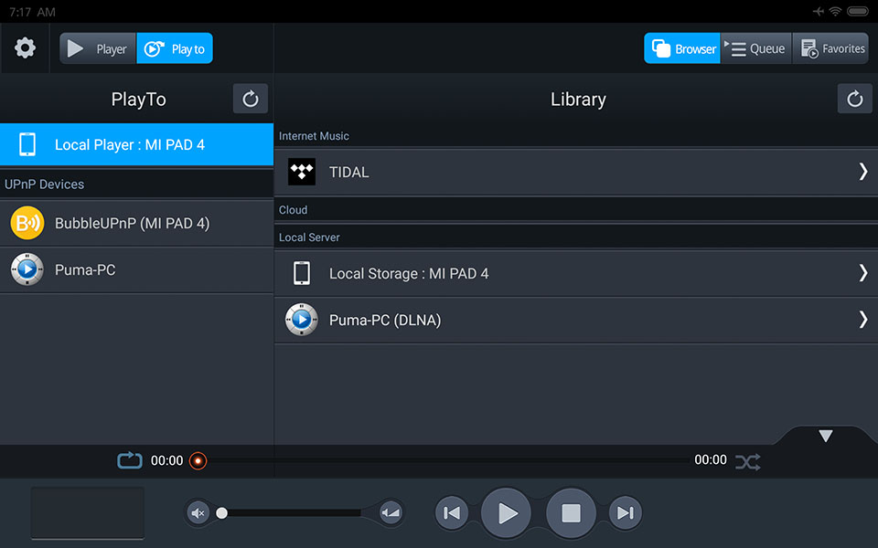

    Phát Tidal từ thiết bị di dộng ra JMC anh làm như sau ạ:
    - Vào options của JMC set như hình bên dưới:
    - IOS: Dùng app MConnect, AK Connect phát Tidal sang JMC
    - Android: Dùng app MConnect, BubbleUPnP hoặc AK Connect
    AK Connect Android:
    BubbleUPnP Android:
    MConnect Android:
    AK Connect IOS:
    MConnect IOS:
