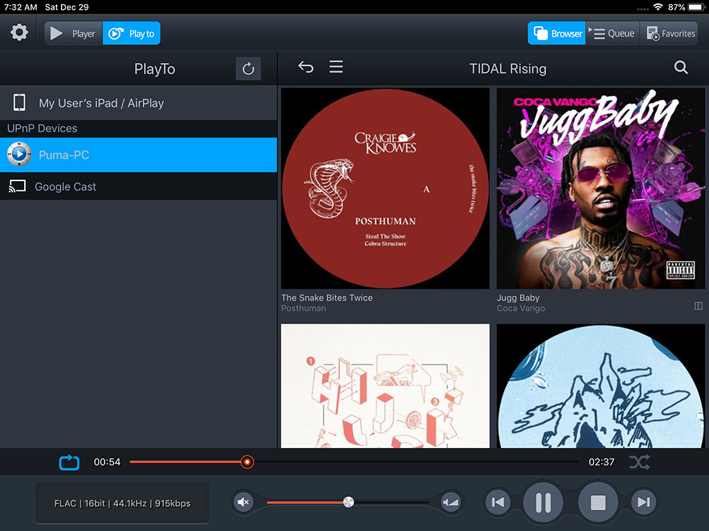

    - AK Connect trên IOS em test thấy qua bài bình thường ạ:
    - Trên PC anh chọn vào Audio / Files nó sẽ hiển thị folder:
    - Hiển thị folder trên remote app em mò chưa ra ạ :(

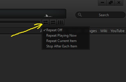

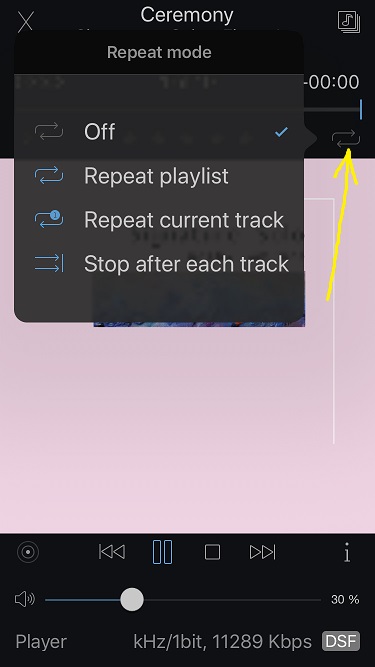

    Bác kiểm tra cái chỗ mũi tên vàng trên ứng dung pc
    Repeat.jpg hoặc trên Jremote
    chọn off xem có được không.
    xalach, tranman, tml3nr and 1 other person like this.

    Em cũng để off hết rồi bác ạ, mà đặc biệt là trên ipad khi thì nó nhảy bài bình thường, khi thì nó lặp đi lặp lại 1 bài, khi thì nó play xong 2 bài đầu tiên là nó dừng còn trên iPhone thì nó chỉ play 1 bài.
    Trên ipad và iPhone em đều off hết các chế độ Repeat và shuffle rồi. Thế mới lạ.
    tml3nr likes this.
