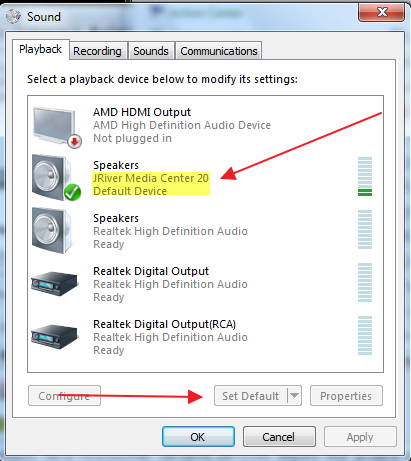

    Em muốn phát spotify trên JRiver phải làm thế nào , bác nào giúp em .

    Nếu muốn phát Spotify ra output của JMC. Anh có thể dùng WDM Driver:
    https://wiki.jriver.com/index.php/WDM_Driver

    Không anh ạ. Cái WDM Driver nó dẫn âm thanh từ Spotify trên PC ra output audio của JMC (Trên cùng 1 PC). Việc này giúp cho Spotify có thể xuất âm thanh sang ASIO, WASAPI hay KS.
    Khi đó mình có thể chạy app Spotify trên mobile device. Phát nhạc sang Spotify trên PC tương tự như Spotify Connect.
    Sync được volume luôn :D

    Vậy trên pc vẫn phải cài spotify nhỉ?

    Đúng vậy anh ạ! ...............

    Nếu vẫn phải cài spotify trên pc thì cần gì phải chạy qua jriver nữa

    Cách này cũng được dùng để phát âm thanh Youtube từ Chrome ra ASIO hay WASAPI

    Vậy ăn thua Jriver để ASIO hay Wasabi mà nó tự nhận phải không bác. Có vẻ Spotify qua ASIO nghe ổn hơn. Thanks bác.

    Đúng vậy ạ. Âm thanh sẽ phát theo output đang set của JMC
